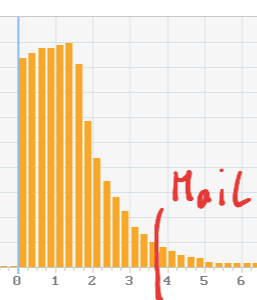

nachdem gestern meine Schaltsteckdose geliefert wurde, habe ich sie natürlich gleich in Betrieb genommen.
Und heute Nach den Roller von 54% aus voll geladen: Also ab Mitternacht an der Dose, aber die 'voll'-Mail von Niu kam bereits um 3:41 Uhr. Aber richtig voll war er wohl erst 1,5h später!!!
Insgesamt wurden dabei 2,23 kWh 'verbraucht', sprich hat der Zähler gemessen.

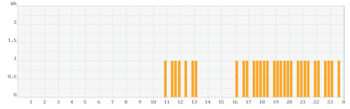

Den Ruhestrom des Netzteils ohne angeschlossenen Niu kann man eigentlich vernachlässigen, den hatte ich zuvor mal ermittelt: Dabei war die Steckdose nur dann in Betrieb, wenn auch die Balken regelmäßig erscheinen. Man also auch erkennen, dass das Ladegerät pulsweise arbeitet.
Wenn man das Netzteil ganztägig angeschlossen lassen würde käme man auf vielleicht 0,5Wh pro Tag. Das wären, je nach Tarif, 12-15 Cent pro Tag.
Immerhin im Jahr gute 30€ oder mehr, womit sich die Steckdose bezahlt machen würde.
Aber im Vergleich zu den mehr als 4kWh bei der Ladung ist es zu vernachlässigen.
Letztendlich verliert man ca. 10% des Stromverbrauchs (um beim Volksmund zu bleiben) an Ladeverlusten.

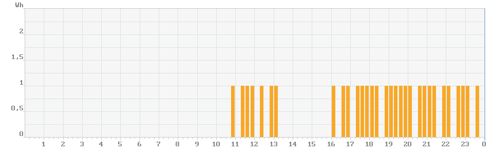

Ich kann nur von meinem N-GT reden... Aber da sind es bei 80% genauso viel wie bei 90% bei 96-98% wird es eher etwas weniger. Denn das Netzteil wird solange Vollgas geben, bis die 4,2 Volt pro Zelle erreicht werden, dann wird es den Strom reduzieren, bis die 4,2V Auch noch mit geringer Stromzufuhr gehalten werden.
