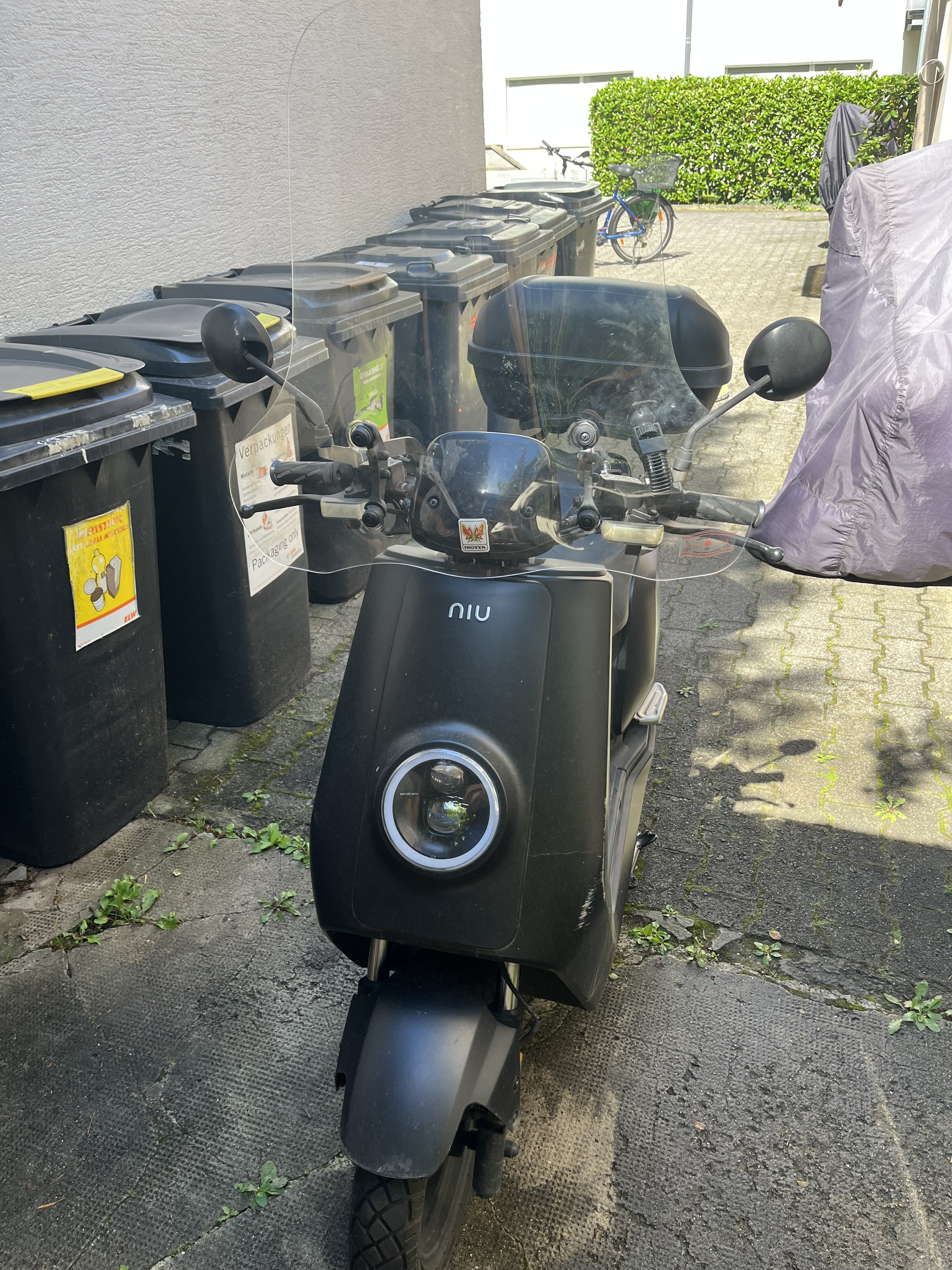

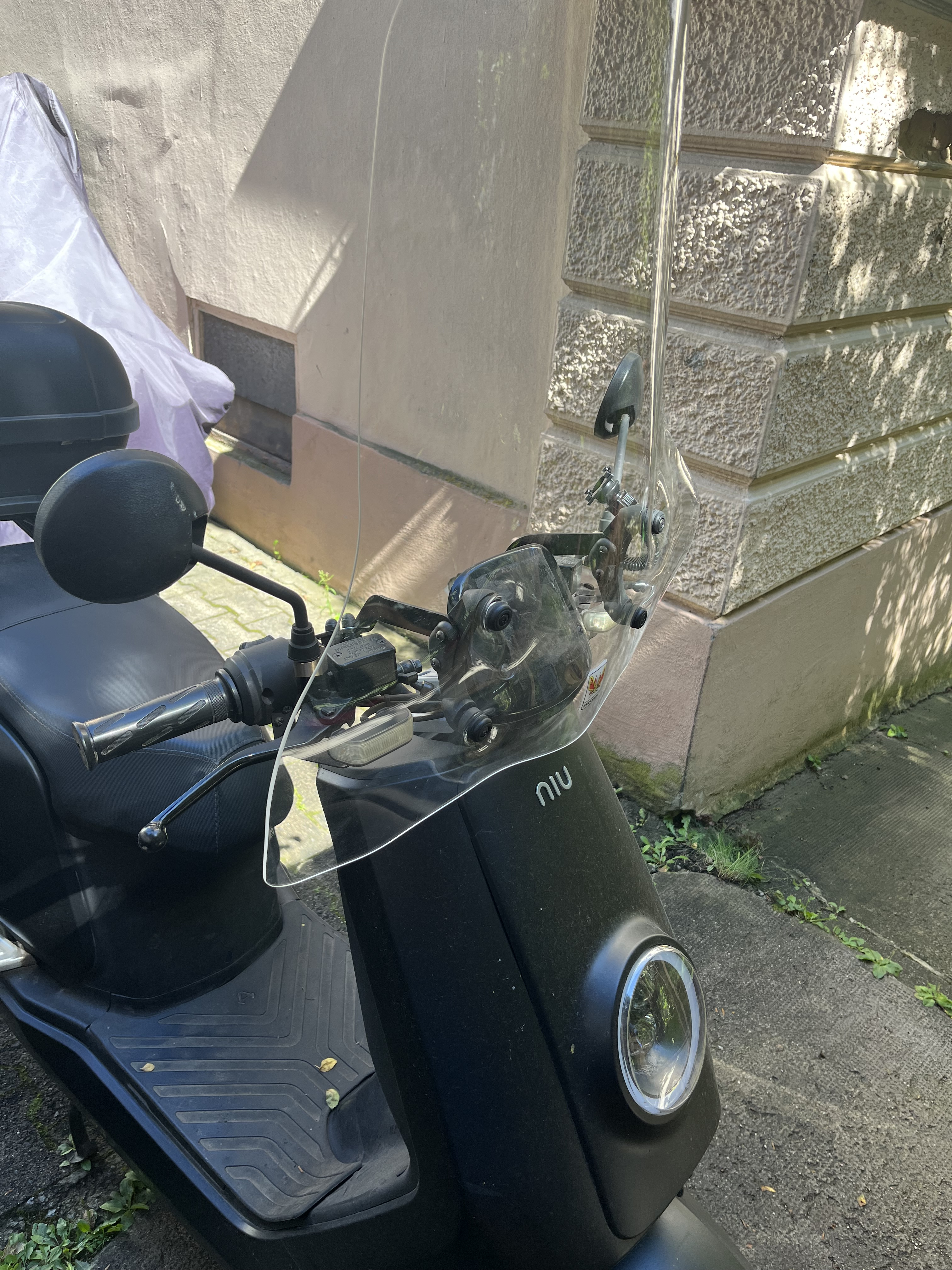

Die Isotta Scheibe ist heute angekommen. Die Montageanleitung ist auf italienisch, die Bilder suboptimal. Bin mal gespannt wie lange das dauert bis das Teil am Niu ist. Gerade bekomme ich Zweifel ob die überhaupt dran passt, weil auf den Bildern garkeine Spiegel zu sehen sind - am Ende passt die Scheibe nur ohne Spiegel an den Lenker?
Wobei hier im Thread bei den Fotos von Chupi (Beitrag vom 01. Oktober 2019) durch aus die Scheibe und die Spiegel dran sind.
na mal schauen, wann ich die Tage dazu komme...
				Lara
 - Beiträge: 467
 - Registriert: Mo 26. Mär 2018, 18:36
 - Roller: NIU N1S
 - PLZ: 651
Re: Windschild / Windschutzscheibe für Niu N-Serie
So, der Herbst kann kommen
Die Scheibe ging gut zu montieren, auch wenn die bebilderte Anleitung nicht so pralle war.
Gefahren bin ich nun noch nicht, bin gespannt!
