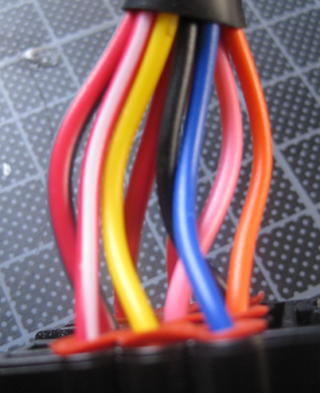

Mein Foto ist von dem "Ersatz-Modul" welches ich dankenswerterweise von KSR bekommen habe, da sie mir keine ganze ECU spendieren wollten!
Geändert hatte sich durch den AT übrigens, genau wie schon von dir vermutet, NIX!
Wenn ich allerdings den Fred hier so lese, bin ich froh, nur ein Modul erhalten zu haben. Der Rest funktioniert ja!
Somit wäre Pin 1u.2 Strom 60V
3/4/5 spannend! (mir in Funktion aber unbekannt)
Pin 6/7/8 Warnlampe/Blinker
vielleicht häng ich ja bei 3/4/5 mal eine Switchbank dazwischen und lass abwechselnd die Kontakte offen.
