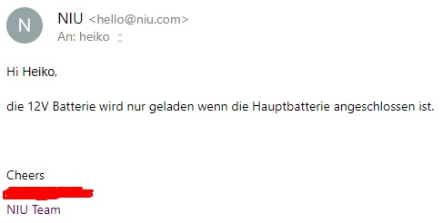

Ich habe auch Antwort von NIU bekommen:
Beide Akkus drin, Roller an 14v, Roller aus 12v.
Sehr komisch. Dann bleibt wohl nur noch ein Batteriedefekt.
Aber ich wüsste nicht, wie ich das herausfinden sollte.
Egal, ich habe mir jetzt die von Polo bestellt und hoffe, dass sie im Laufe der Woche hier ankommt.
Dann sehe ich das wenigstens.

Mein Roller stand jetzt seit der Lieferung mit den 2 Hauptbatterien in der Garage, da ich ihn erst nächste Woche zulassen kann. Das waren nur 5 Tage und heute als ich ihn überprüfen wollte, startete er auch nicht mehr. Habe die 12v Batterie geladen und dann ging er wieder.
Ich weiß allerdings nicht, wie voll die Batterie bei der Lieferung gewesen ist.
Trotzdem doof, dass die Batterie nur geladen wird, wenn er eingeschaltet ist. Werde mir wohl auch so eine Batterie kaufen, wo ich per Bluetooth die Restkapazität sehen kann. Habe nämlich keine Lademöglichkeit in der Garage.

Re: Neues Modell MQI-GT EVO - "125ccm", 100km/h
Sorry, aber ich verstehe die Logik hinter einer derartigen Schaltung bzw. Programmierung nicht.Andreas1337 hat geschrieben: ↑Fr 10. Jun 2022, 22:12
Trotzdem doof, dass die Batterie nur geladen wird, wenn er eingeschaltet ist. .... . Habe nämlich keine Lademöglichkeit in der Garage.
Wieso soll die 12V Batterie denn nur geladen werden, wenn der Roller eingeschaltet ist...
Die Erhaltungsladung wird die beiden Fahrakkus doch schon nicht leerlutschen...
Zudem, wenn die 12V Batterie platt ist, wird das Einschalten doch auch nicht mehr viel bringen ... oder übernehmen dann die Fahrakkus die Aufgabe der 12V Batterie
Hoffe, dass kann per Update bzw. Software gelöst werden. Ich will doch nicht alle 5 Tage zur Ladesäule (in HH haben die auch Schuko) da ich in der Tiefgarage keine Steckdose habe...
