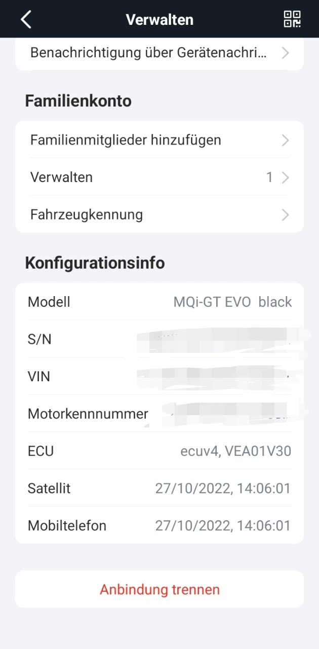

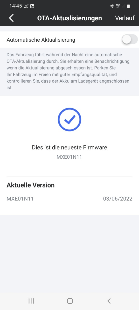

Ich habe laut App immer noch die MXE01N11 vom 03/06/2022 darauf.
Plus das, was bei der letzten Inspektion installiert wurde (ECU ecuv4, VEA01V30).
Automatische Aktualisierung habe ich ausgeschaltet.
Ich habe vor einigen Wochen und vor einigen Tagen auch nach dem Appstart die Meldung "aktualisiert" erhalten.
Nun dachte ich, das käme - weil die App sich aktualisiert hat.
Seit gestern funktioniert plötzlich die Wetteranzeige.
Ich weiß nicht, ob man via Mobilfunk meinen Roller geupdatet hat oder etwas freigeschaltet wurde.

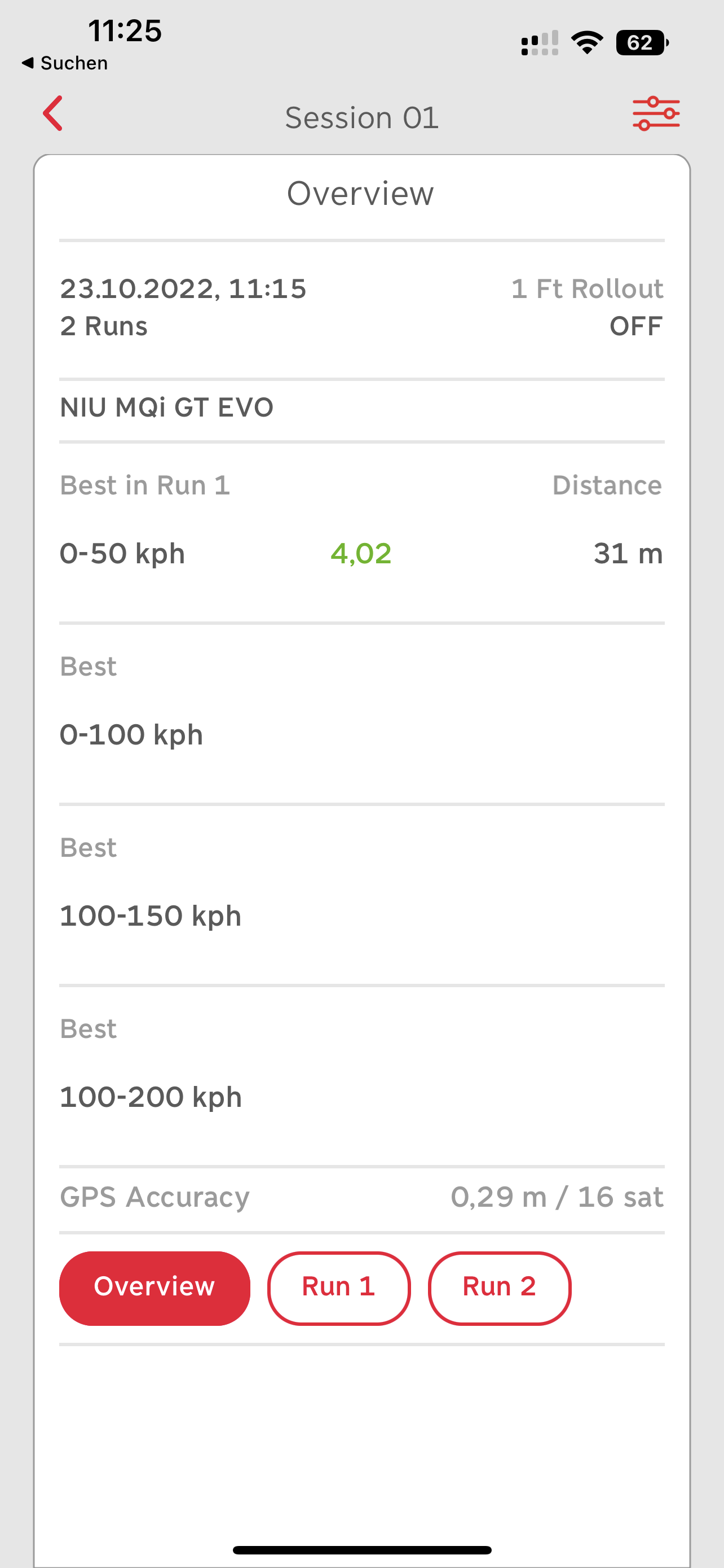

Hi, ja bitte miss doch mal die Zeiten.Homer Simson hat geschrieben: ↑Do 27. Okt 2022, 06:55Meine Frau hatte mit sicher nicht schlecht motorisiertem T5 Mühe mir zu folgen. Messwerte von 0-50km/h reiche ich gerne nach, dafür war es gestern einfach zu spät. Auch die Softwarestände muss ich dann noch auslesen.
Ich habe mich mal an den Ampeln mit einer T5 gebattelt und die ist mir davongezogen..... (nur die erstem 5m nicht) ab tempo 50 hatte ich keine Chance mehr nur annähernd mitzuhalten.
Die Verlangsamung des Rollers soll wohl mit dem Batterieupdate zusammenhängen.

VEA01V30 wäre die V10. Das stimmt gewiss nicht.derHeiko hat geschrieben: ↑Do 27. Okt 2022, 07:22Ich habe laut App immer noch die MXE01N11 vom 03/06/2022 darauf.

0-50 sind bei mir knapp 4s

diversen VEA01 das ist die ECU
diversen MXE01ist die FOC: zur info hier wollen viele die MXE01N10 wieder und MXE01N12 scheint aktuell zu sein
mind. 1 MYDQ2 was die Batterie ist.
desweiteren gibt es noch VEQ01 ist in den Varianten VEQ01V20 und VEQ01V30
Ich hatte ja schonmal versucht Ordnung ins chaos reinzubringen.
VEA01V30 hat nix mit MXE01N10
Das eine ist eine Firmeware der ECU das andere eine Firmeware des FOC

Ja nur die Firmware des FOC lässt sich aktuell nur über einzelne Händler auslesen.Robert81Nbg hat geschrieben: ↑Do 27. Okt 2022, 09:48Robert81Nbg hat geschrieben: ↑Mi 26. Okt 2022, 13:55

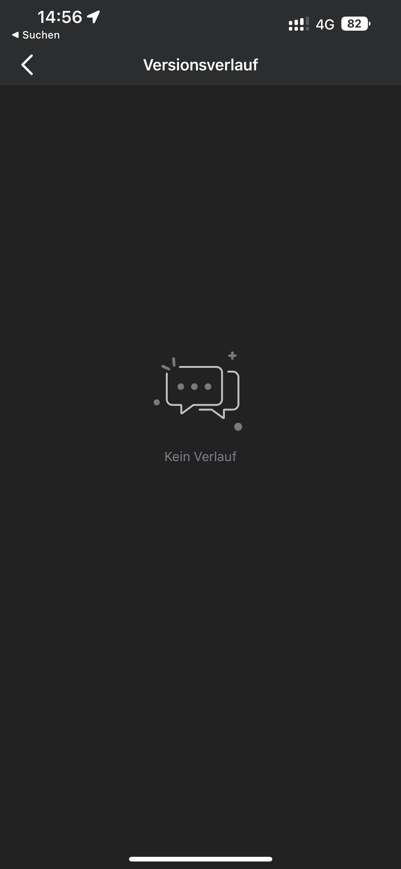

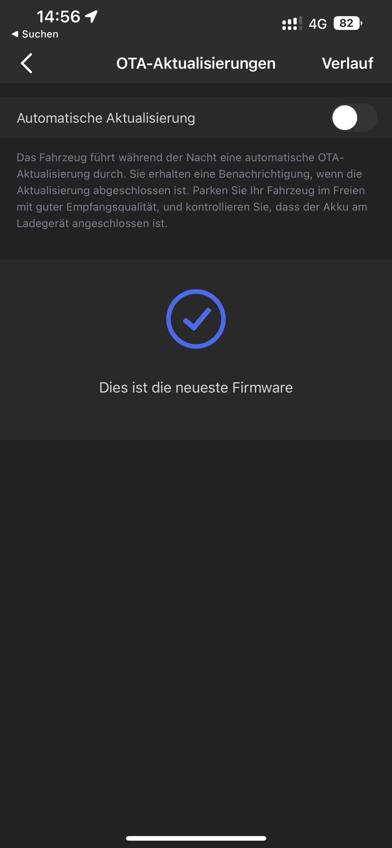

Oki, hier noch Mal als Screenshot.

Leider kann da stehen was will manchmal steht auch gar nichts da und die haben die Firmware trotzdem verändert.
