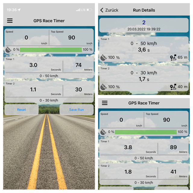

Hier meine Messwerte:
Vor dem Update: Bild

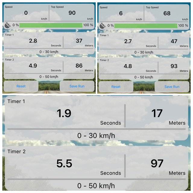

Nach dem Update:
Der Schmerz sitzt tief 😅😅😅

Beide Messungen fanden mit 100% Akkustand, gleichem Gewicht, selbigen Wetter und unter windstillen Konditionen statt. Reifendruck u. Lager habe ich jeweils vorher geprüft. Egal wie ich jetzt messe, ich komme immer auf die gleichen Werte.
