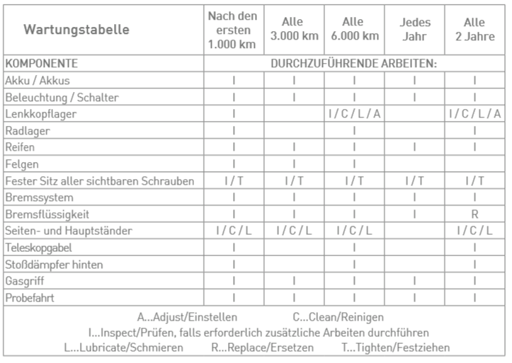

ich habe nach meinem Kauf eine Bedienungsanleitung per Mail erhalten. Die Wartungstabelle habe ich angefügt.
Hier steht bei den Radlagern nur ein "I" = Inspection.
Habe ich irgendetwas übersehen?
Lg,
Skunki
