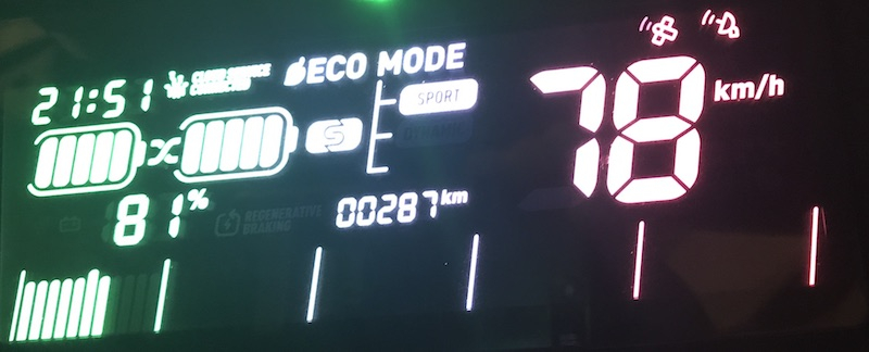

Bezüglich Topspeed:
Ich denke wir sollten mal unsere Leerlaufgeschwindigkeiten vergleichen.
Bei mir war es mit jeder Softwareversion (03, 08, 11) und Temperatur immer 78km/h im Sport-Modus (47 bei Dynamic).
Beim Fahren erreiche ich 68-70km/h in der Geraden, über 70km/h nur mit leichtem Gefälle.
Habe schon gelesen, dass im Leerlauf manche locker über 80km/h kommen.
Hier ein aktueller Leerlauf-Screenshot (Version 11, ca. 15Grad Temperatur):
