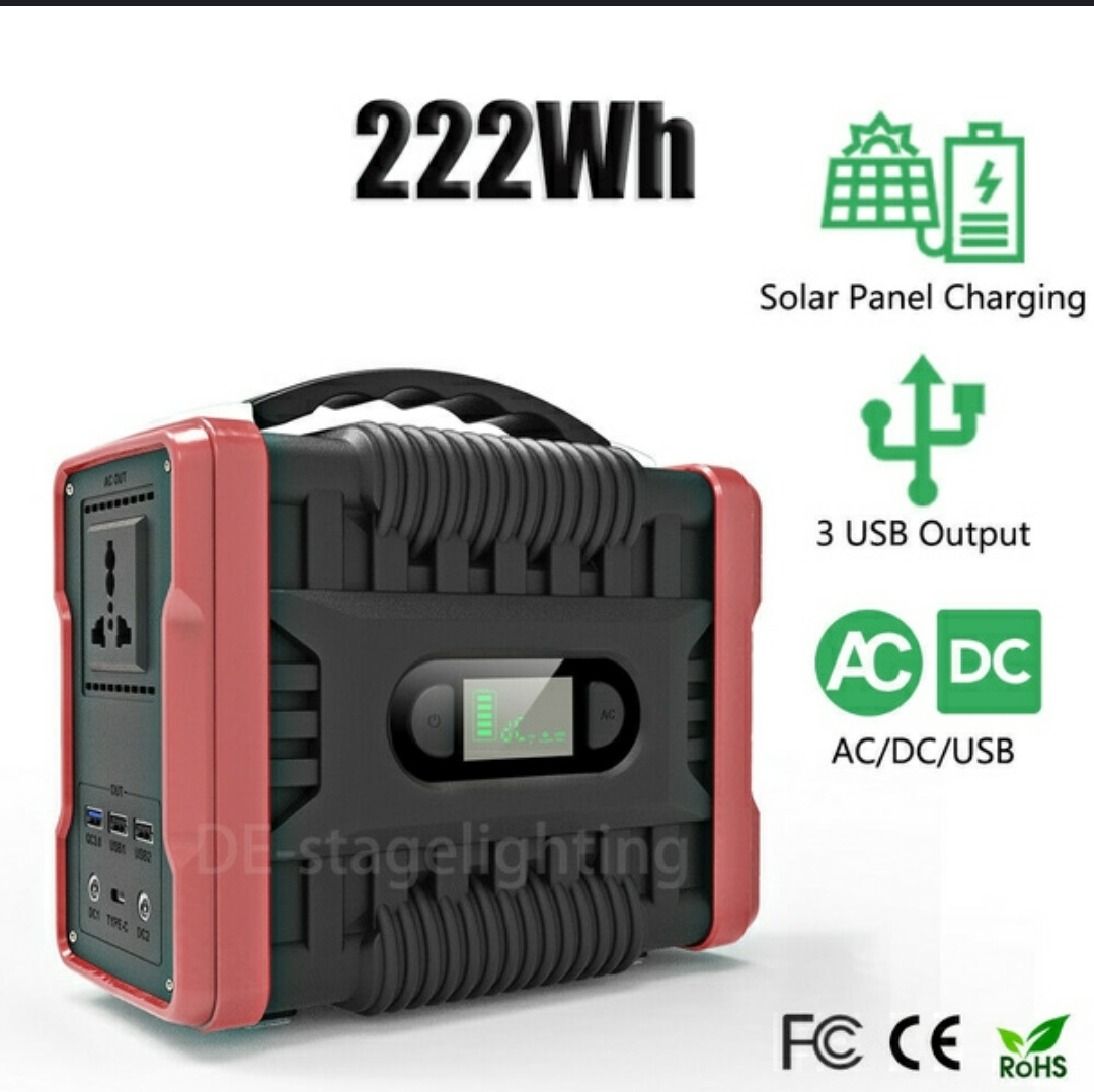

Eine Frage, ich habe diese Powerbank mit Netzsteckeranschluss. Kann ich damit den Roller laden? Also mobil, wenn der Akku doch nicht reicht? Wenn ja, wie langsam würde er den Akku ca. Aufladen?
Daten:
AC Power: AC Continuous Output: 250W(320W Max)
•Power capacity: 60000mAh
•Battery Capacity: 222Wh,20Ah/11.1V(equivalent 60000mAh,3.7V)
•Built-in Battery: High Quality Lithium ion batteries
•Input Recharging: Adapter: DC15V/3A
•Solar Panel Charging: DC 13V~25V/3A Max
•Fully Charged Time: DC15V/3A:7-8 hours
•USB Output: 2×USB 5V/2.1A Aax, 1×USB 5~9V/2A(Qualcomm QuickCharge3.0), 1×TYPE-C 5~9V/2A(Qualcomm QuickCharge3.0)
•DC Output: 2×5.5*2.1MM, 9-12.5v/10A(15A Max)
•AC Output: Modified Sine Output
•AC Voltage: 110/120/220/230/240V
•AC Output Frequency: 50/60Hz 10%
