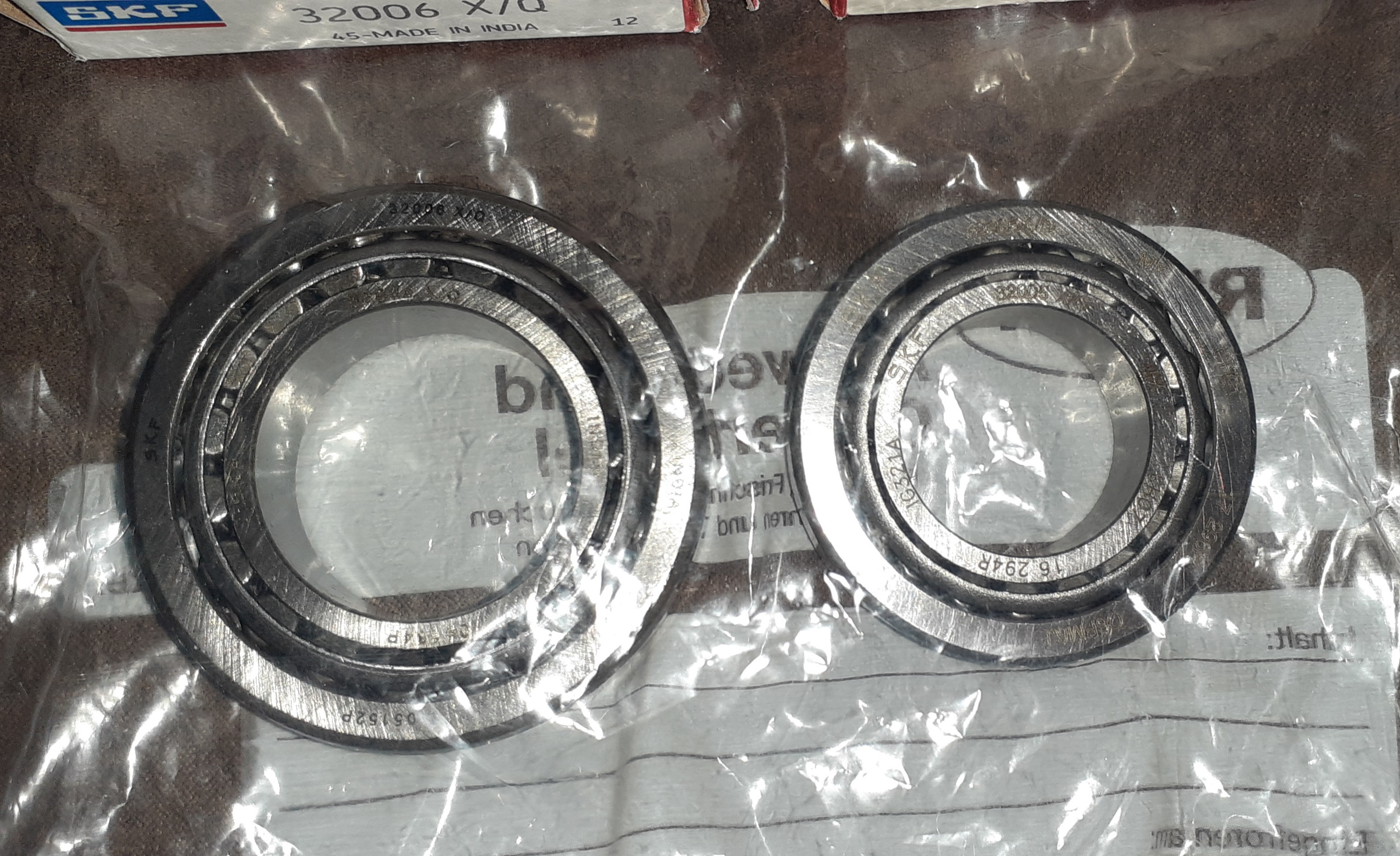

Das von dir verlinkte Lager passt nicht in mein Rohr vom Lenkkopf. Ins Rohr passt nur ein Lager mit 50 mm Außendurchmesser, da das Rohr einen Innendurchmesser von genau 50 mm hat. Deswegen passte weder das aus China geschickte noch ein SKF Lager.
Das Lager muss wie gesagt 50 mm Außendurchmesser und 30 mm Innendurchmesser haben für meinen NGT Sport von 2019.
Bei NIU bekommt man nur Kugellager als Ersatz für ein verschlissenes Lager.
Oder hat irgendjemand einen Link zu einem Kegelrollenlager in passender Größe?

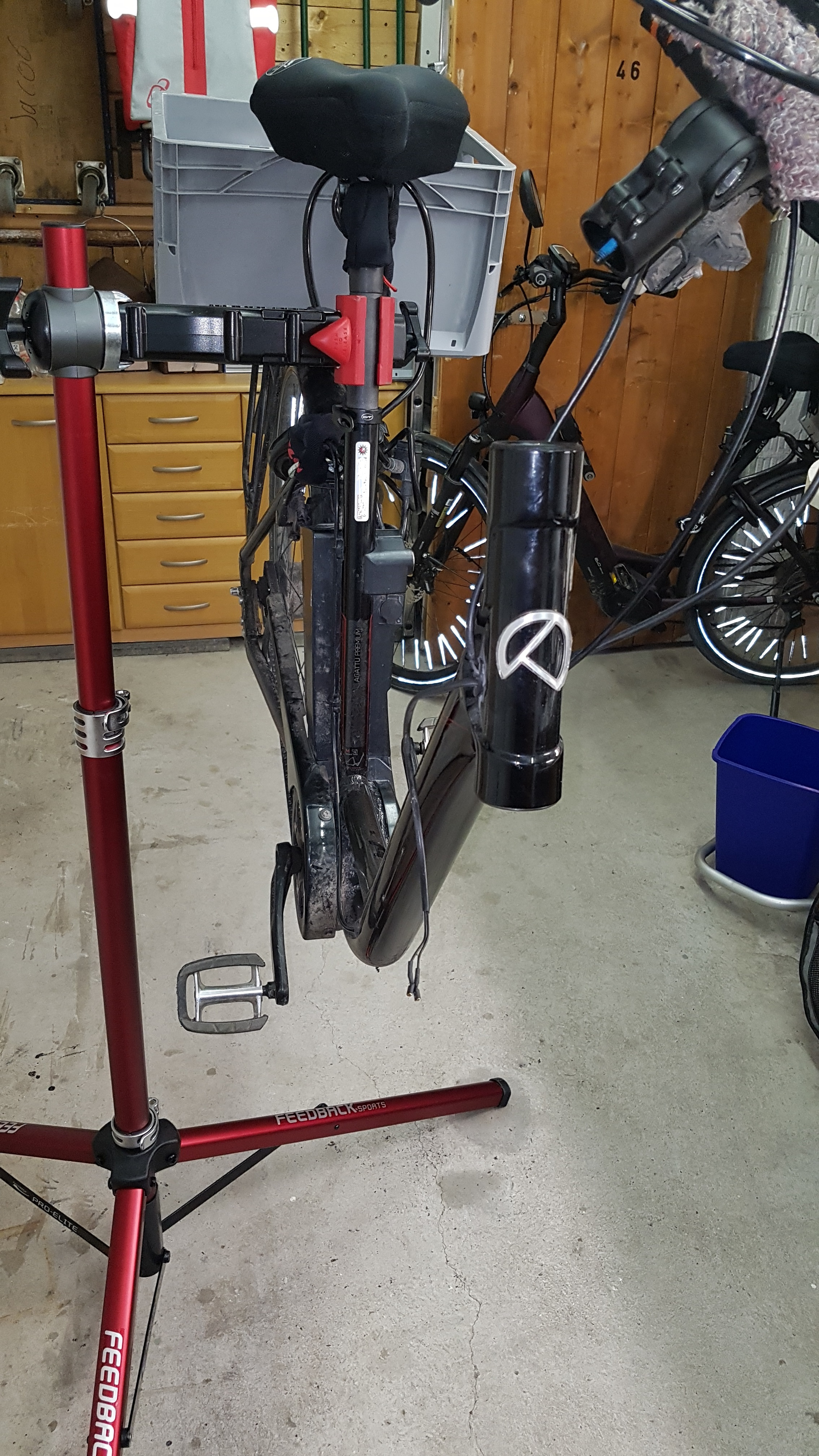

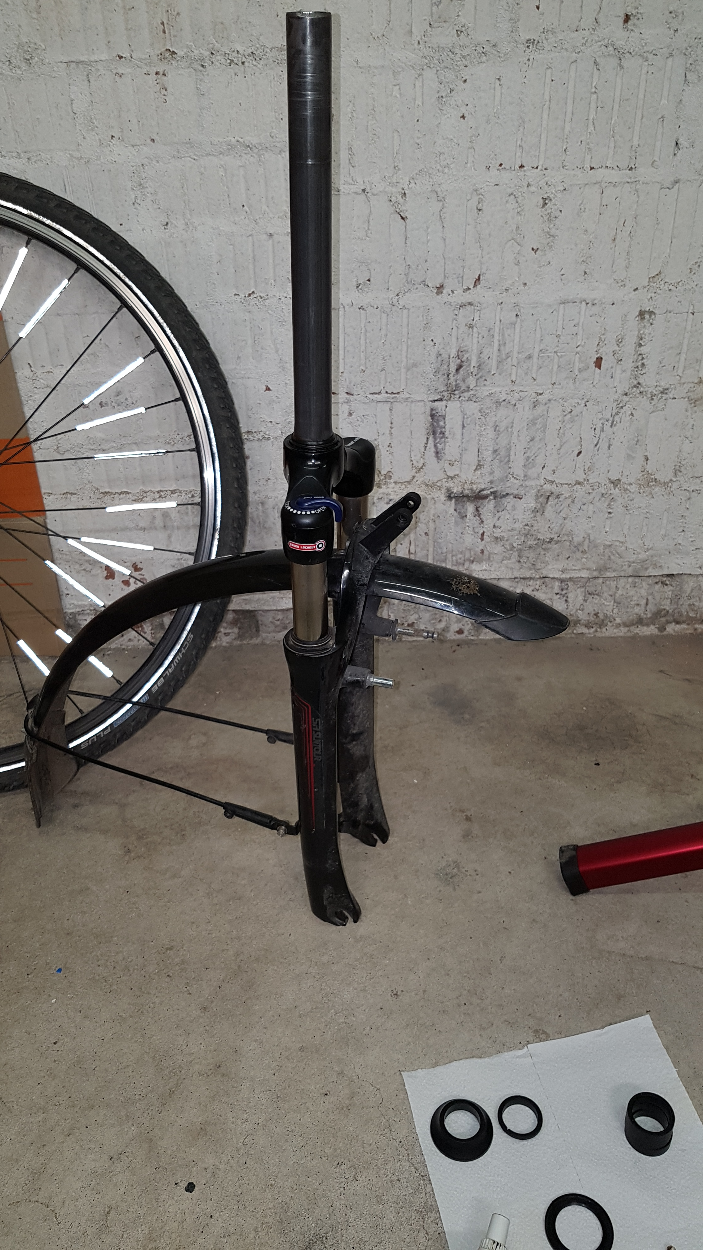

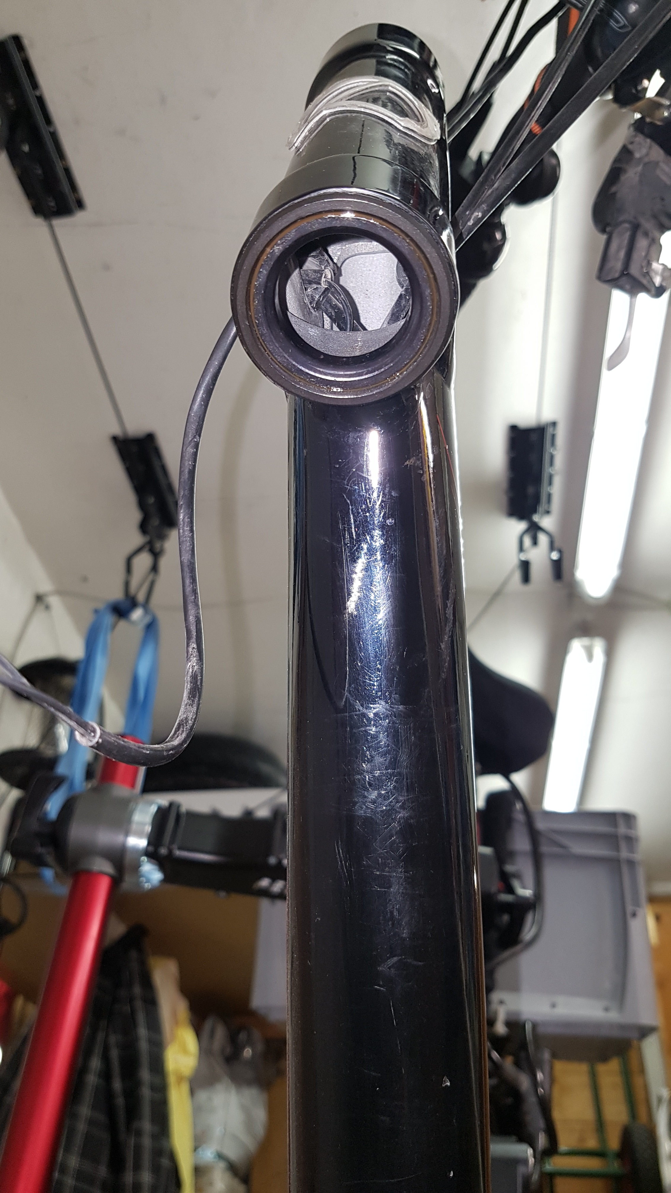

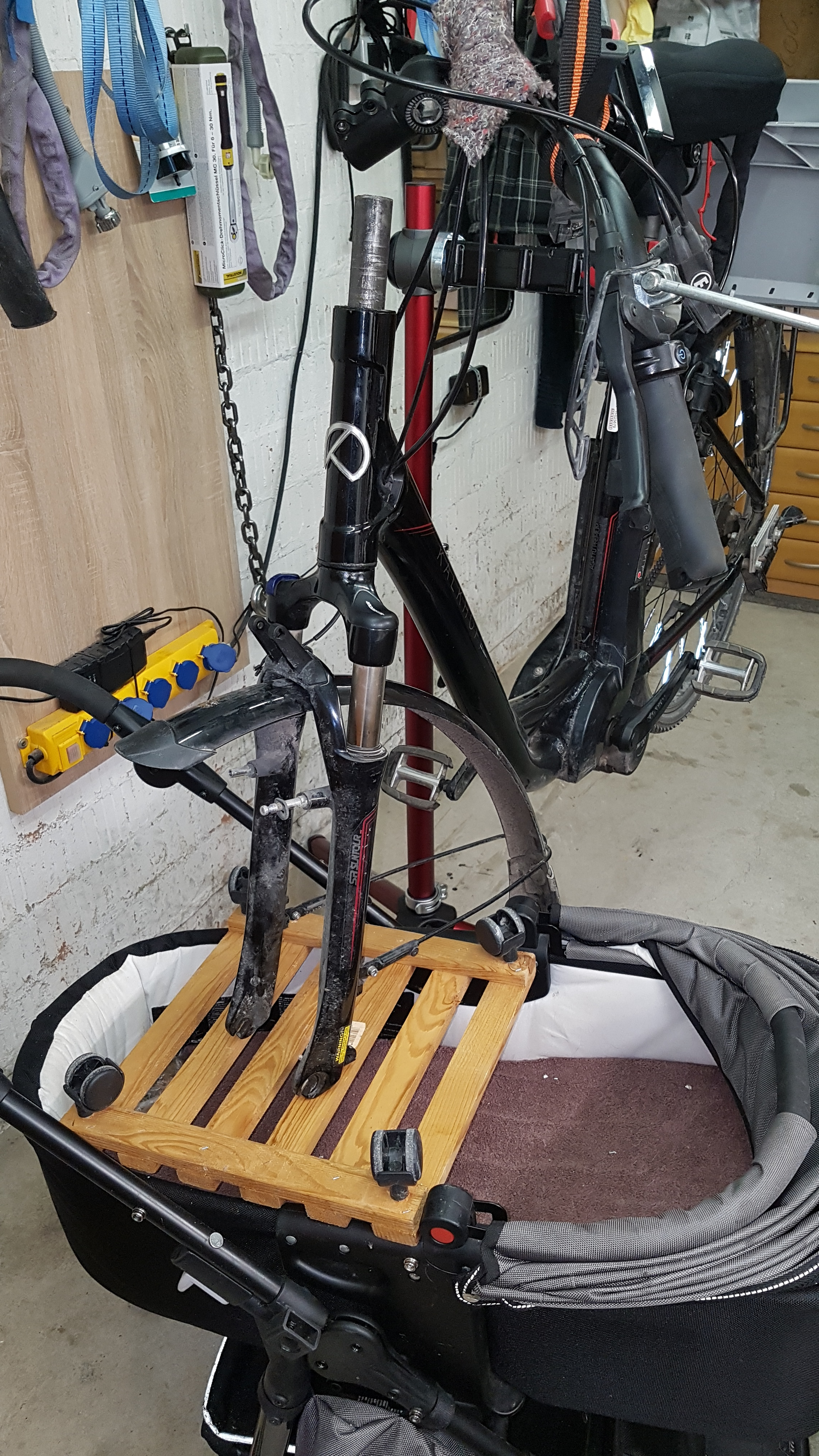

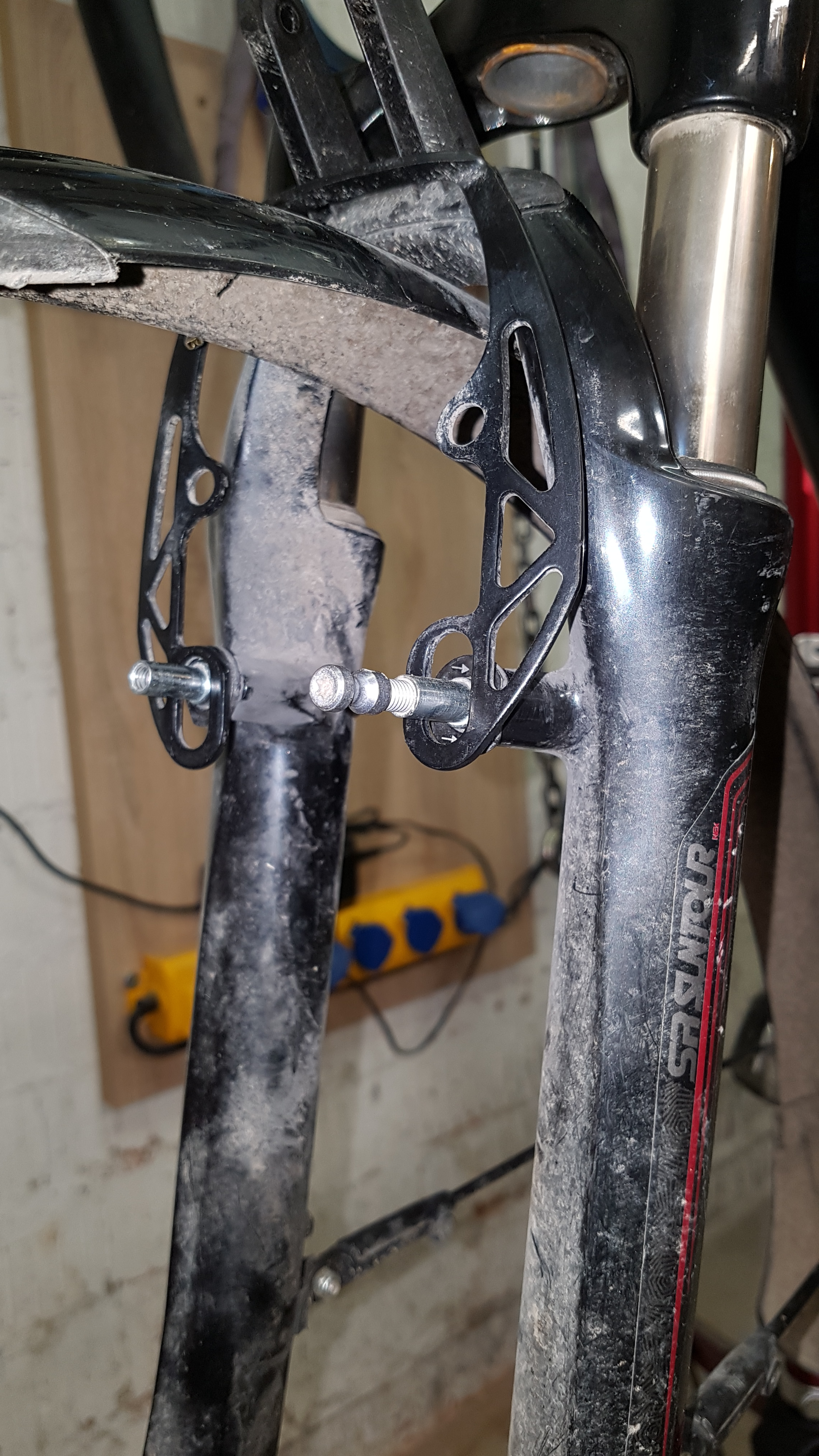

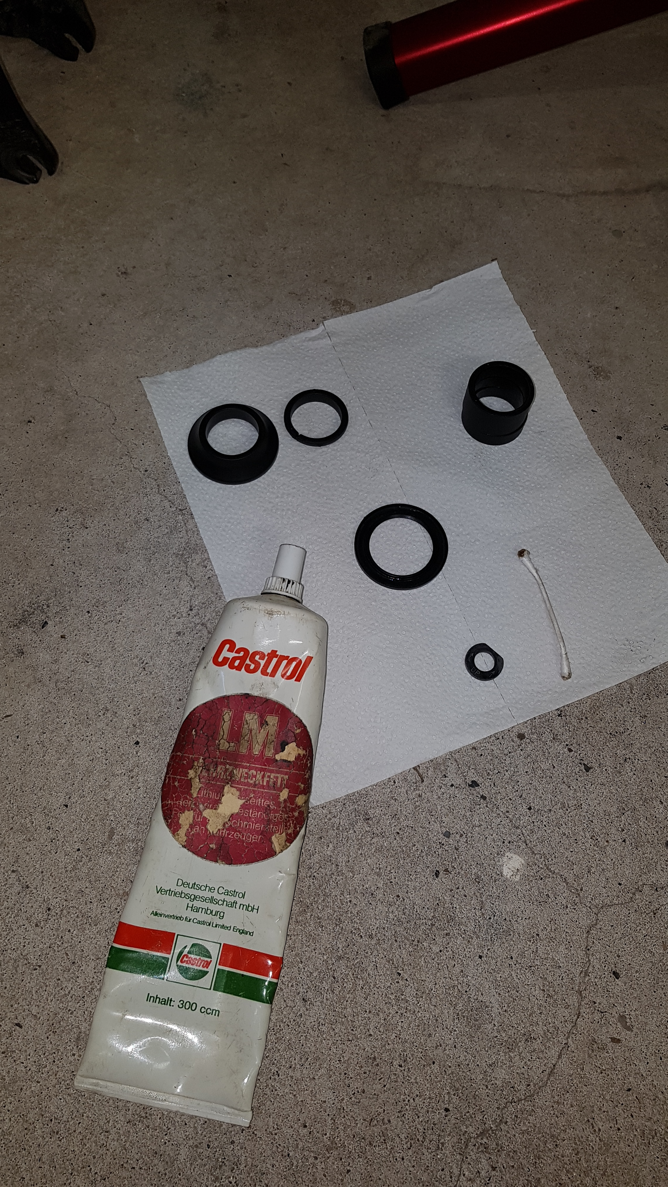

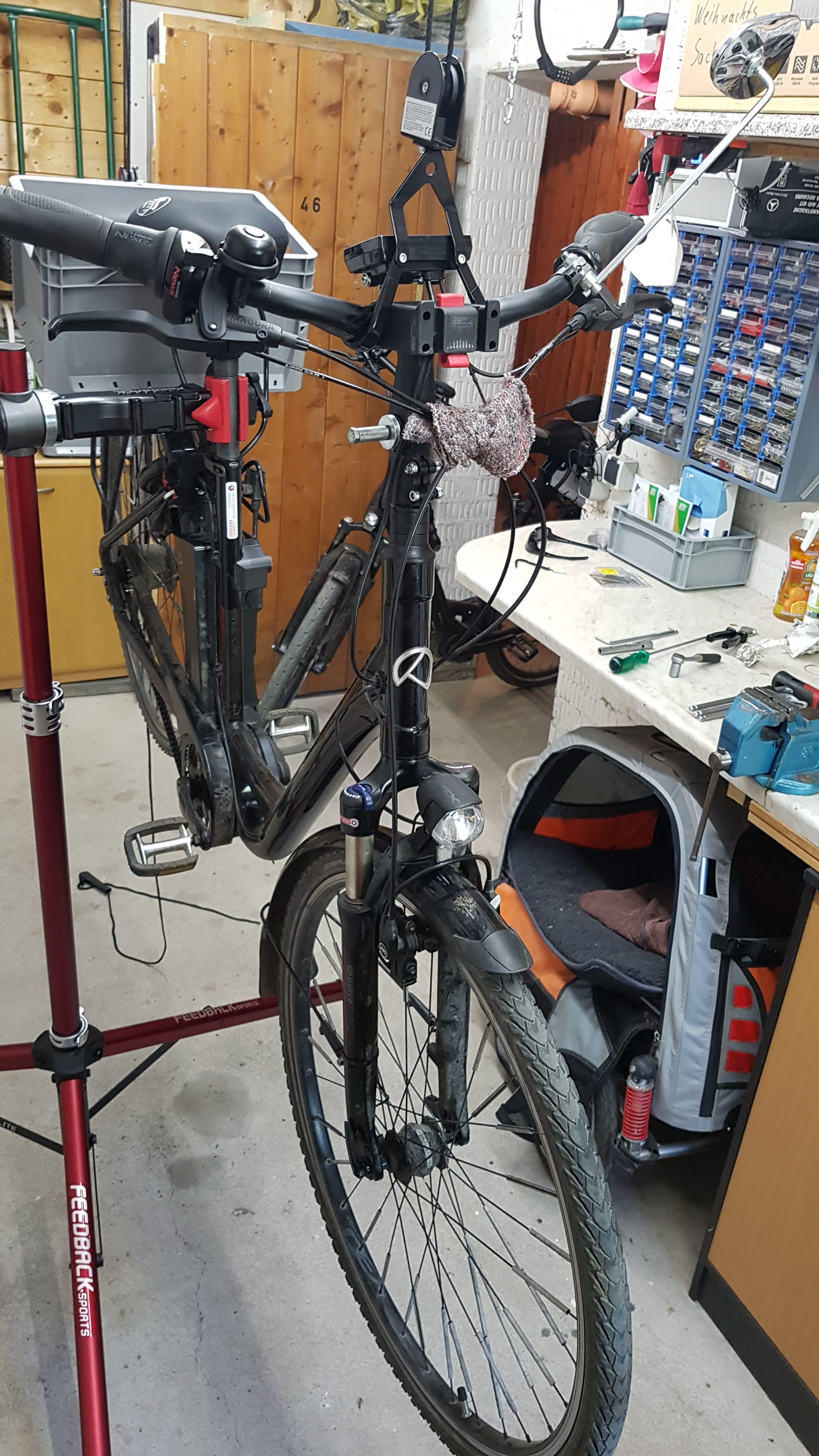

heute hab ich mich mal am LKL am Fahhrad ausprobiert, vorn alles abgebaut in einer Reihenfolge.
Alles gesäubert und neu eingefettet. Dann rückwärts wieder zusammengebaut. Die Bremse vorn auch gleich gesäubert wie es bei meinem NIU auch an der Hinterradbremse so war. Und genau so werd ich es bei meinem NIU auch machen wenn das LKL eingestellt / getauscht werden muss. so, das war eine einfache Arbeit für mich. Wenn der NIU dran ist werd ich den auch so ähnlich wie das Fahrrad auseinander nehmen und das LKL nachziehen oder auswechseln. Vereisungsspray und nen Bunsenbrenner hab ich auch für das Auswechseln der Lager.
also selbst ist der Mann.
Gute Fahrt
Bodo 1800

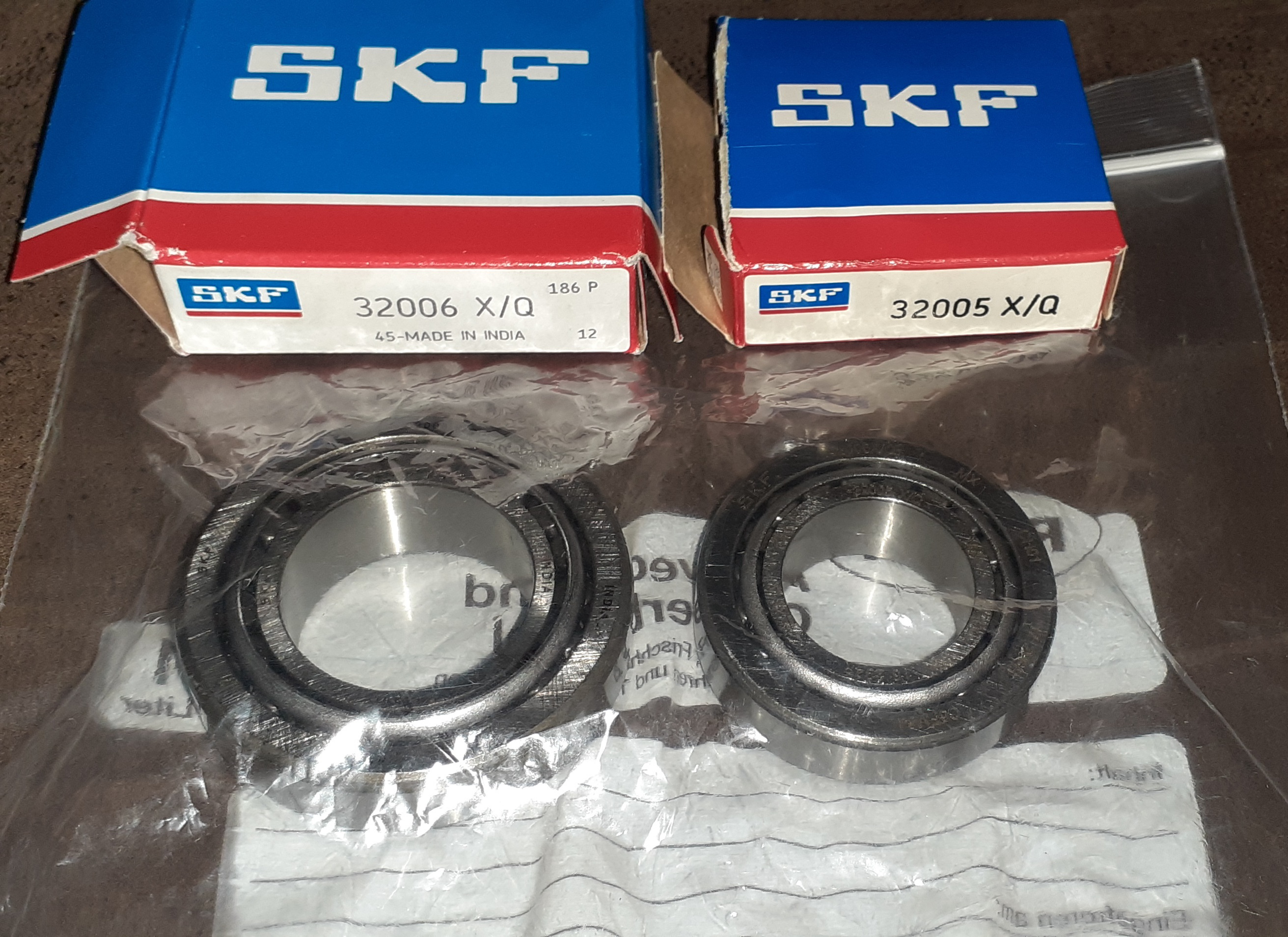

Bin gerade zufällig in diesen Thread gestolpert. Da mein N1 noch nackt dasteht würde ich gern wenigstens das untere Lager auf Kegelrollenlager umrüsten. Habe zwar neue Lager verbaut, aber die sind qualitativ nicht unbedingt berauschend.grupposportivo hat geschrieben: ↑So 13. Feb 2022, 22:20Ich wollte gut an den Lenkkopf ran kommen und dafür musste ich die schwarze senkrechte hintere Plastikwand wo das Handschuhfach drin ist abnehmen. Und um das abzubekommen muss man die Verkleidungsteile abnehmen die ich abgenommen habe.
LG Achim 2
Gibt es neue Erkenntnisse ind Sachen Kegelrollenumbau? Sonst muss ich nach dem alten Lager graben und selbst messen.
Oben dürfte auf dem Kugellager nicht so viel Last drauf liegen. Mein Niu ist eigentlich ein Cargo (jedenfalls der Rahmen und die Gabel).
Da wundert mich das Kugellager. Hinten ist im Bereich der Schwinge alles verstärkt, vorn Serie.
Zumindest das Gabeljoch ist inzwischen verstärkt.
