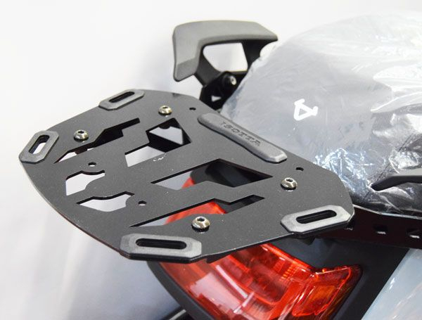

Wir haben heute das Go für den Gepäckträger von Isotta bekommen. Er ist aus beschichtetem Stahl, die originalen Griffe bleiben erhalten und er ist deutlich stabiler als das Original.
Exklusiv fürs Forum zum Preis von 114,90€, lieferbar ab Ende März. Vielleicht sogar ein bisschen früher als angegeben. Selbstverständlich mit bebilderter Montageanleitung und freundlichem Service

Was ist die maximale Traglast?
Das Original kann max. 10 Kilo, was ich recht wenig finde.
Ich habe ein 70 Liter Topcase, weil ich damit auch einkaufen fahre
Da bricht mir das Originale ja weg

Das weiß man nicht. In der Kürze der Zeit hat das keiner getestet. Wir haben diese Träger bereits für Super SOCO CUx und NIU NQi-Serie in Gebrauch. Die sind geschickt konstruiert, sodass die Nutzlast nicht allein auf eine Kante wirkt, sondern immer an zwei Punkten abgestützt wird. Es gibt auch nirgends Schweissnähte, die vielleicht brechen könnten, sondern der Träger ist aus mehreren Teilen verschraubt. Bevor dort was bricht, sollte man eher die Gewichtsverteilung des Rollers im Blick behalten. Das Doppelte, also 20kg sollte kein Problem sein.
Das Original kann nicht mehr, weil es recht flach und filigran ist. Eine große Hebelkraft wirkt auf vergleichsweise kleine Punkte. Wie die Erfahrungen mit den MQi+-Trägern (Die aus dem Gift Package, nicht die heavyweight-Träger) zeigt, ermüden diese Stellen bei Belastung in einigen Fällen.
70 Liter sind schon eine Hausnummer. Ich habe ein 60-Liter-Alucase, das würde ich ohne Bedenken darauf montieren und beladen. 3mm Stahl, an den wichtigen Punkten durch die Verschraubung doppelte Materialdicke, ist schon eine gute Grundlage.

Diese Angabe würde ich nicht überbewerten.
Selbst bei großen Motorrädern sind oft die 10 kg als max. Gewicht angegeben, und zwar meist für die Gepäckbrücke!
Wenn man dann einen spezifischen Träger verbaut und dann noch eine Adapterplatte wie üblich, anschließend ein Topcase drauf, dann... dürfte man eigentlich nichts mehr reinladen
Das gilt zum Beispiel für meine (doch recht große) Honda Africa Twin 1000.
Bei den Honda SH-Rollern dürfen auf den Givi Träger maximal 3 Kilo! Inklusive Topcase
Soll jetzt keine Aufforderung zum Überladen sein, nur zur Einordnung der angegebenen 10 Kilo.
