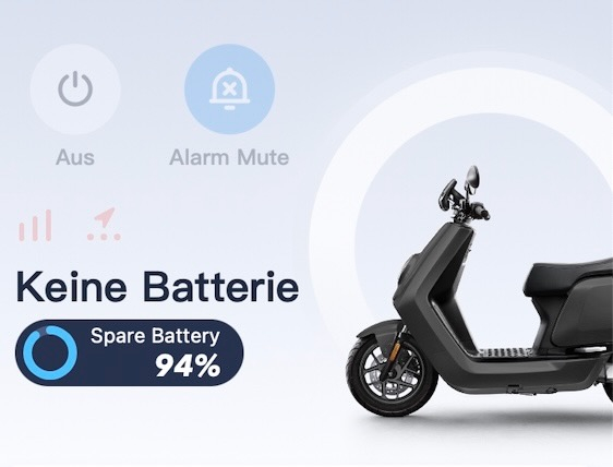

Ist es ein Bug oder ein Features? Habe mehrfach beobachtet, wenn ich meine GTS (2022) längere Zeit nicht bewege, so zeigt mir die App folgendes an:
Die Akkus sind aber im Roller.

Hm, habe es heute mal beobachtet. Also ist die interne Batterie unter 94 Prozent, so zeigt er die Akku-Kapazität an. Sowie diese aber die 94 Prozent und mehr erreicht zeigt er obiges Bild in der App. Sieht für mich so aus, als würde er dann auf einen "Akkusparbetrieb" geht.

Normal ist das ganz klar nicht.
Sobald die Batterien eingebaut sind müssen diese angezeigt werden und die ECU Batterie bleibt bei 100% bzw wenn Sie noch nicht voll geladen ist dann entsprechend halt weniger.
Spare Batterie Anzeige heißt es wird nur die ECU Batterie angezeigt ohne das die Hauptbatterien angeschlossen sind.

So, gerade von einer Vertragswerkstatt zurück. Alles in Ordnung. Bei der neuen NQI GtS 2022 ist in der Firmware ein sogenannter Stromsparmodus einprogrammiert, damit die Akku bei längerem Stehen nicht unnötig leer gesaugt werden. Also kein Bug.
