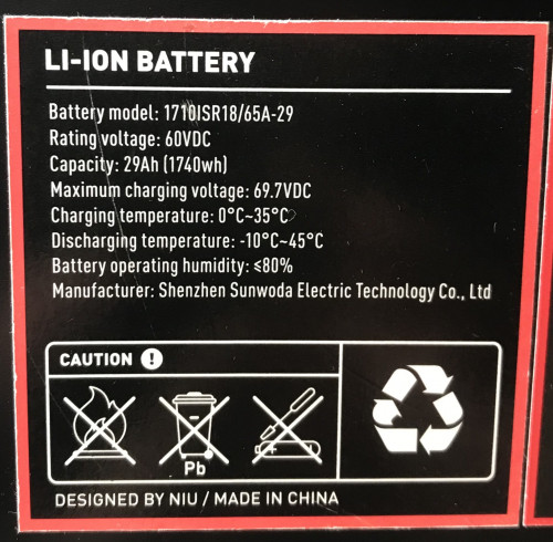

Spezifikationsplakette auf dem Akku (Niu N1S 2017):

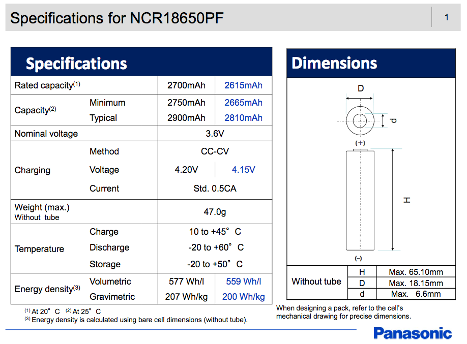

Datenblatt für Panasonic NCR18650PF (170 sind im Niu N1S verbaut) via @chrispiac

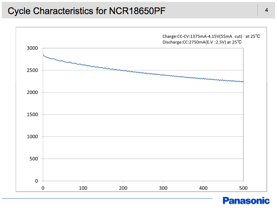

Daraus geht unter anderem auch hervor, dass nach 500 Vollzyklen ca. 17% an Leistung verloren geht.
Wären ca. statt 61 km im Sommer, 51 km.

Oha. Ladetemperatur oberhalb 10°C!!
Welche Aussage haben die blauen Zahlen (in der obigen Tabelle)?
