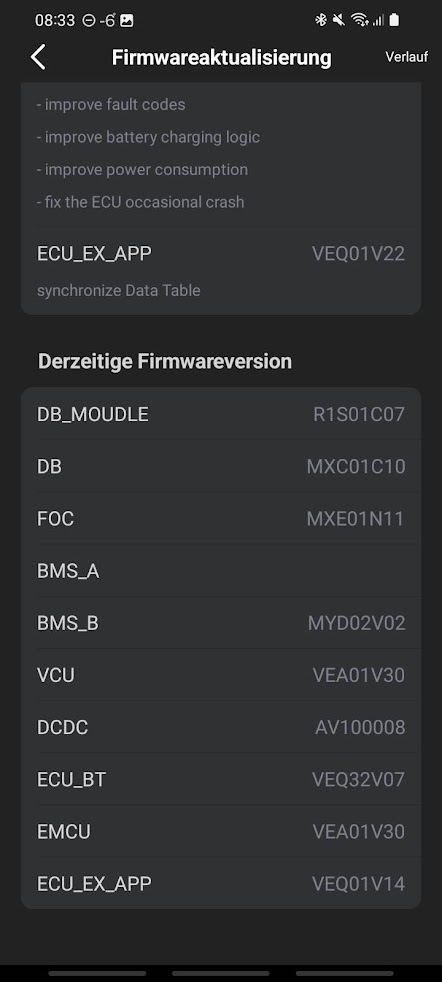

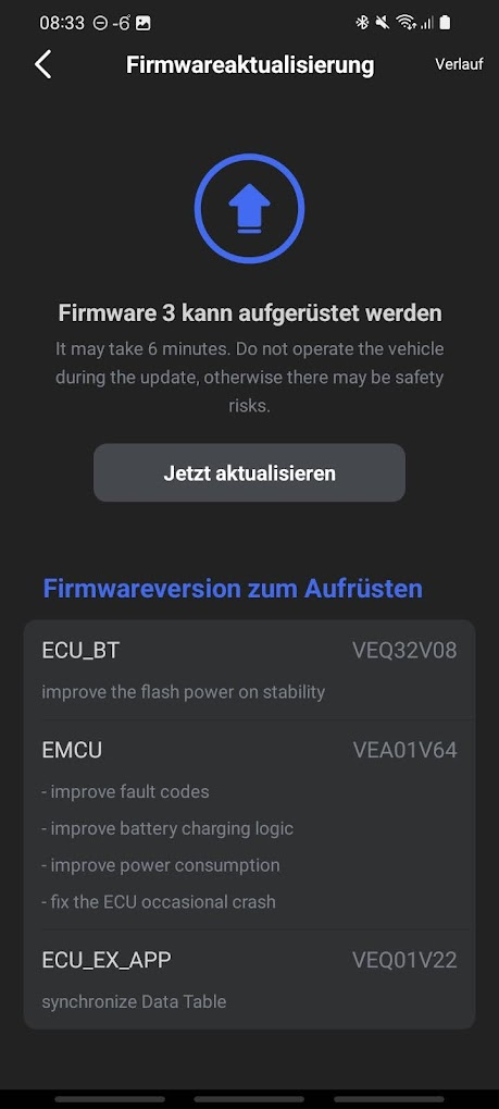

Apropo Update:
Bei mir wird dieses seit schätzungsweise 3 Wochen angezeigt:
Ab nächste Woche habe ich Urlaub und werde es mal am Wochenende ganz mutig installieren ;)
Laut meinem Händler sollen damit wohl eine Menge Probleme behoben werden.
Das einzige, was ich habe, ist der Blinkersound welcher sich immer verstellt.
Mal schauen, ob es sich dann behebt.
Bei fragen, einfach Fragen ;)

Danke Heiko. Ich traue dem Braten nicht ganz. Update wird bei mir auch angezeigt vermeide ich aber weitestgehend.
