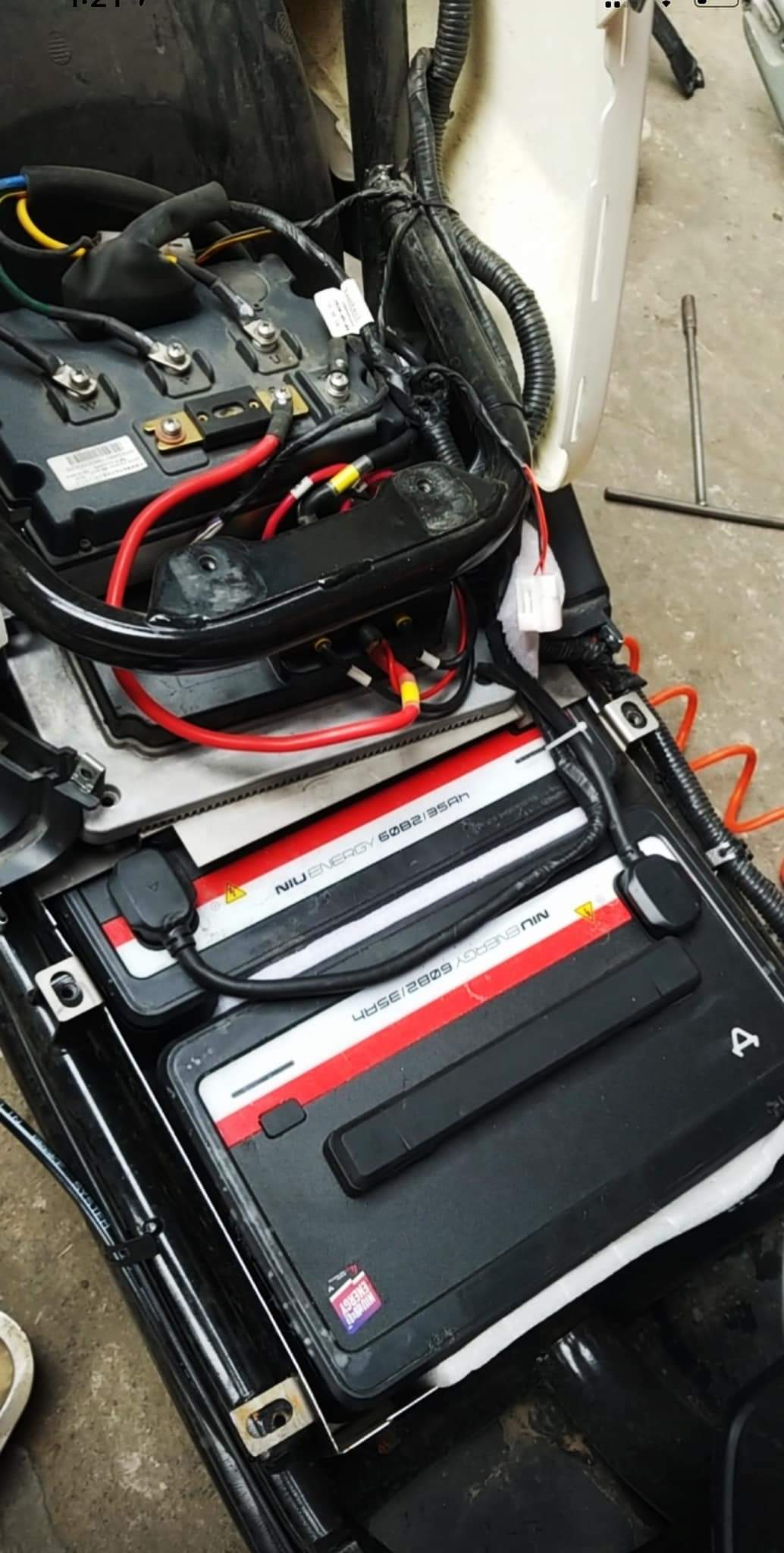

Habe auch die Box bestellt in welche die beiden Akkus reingesetzt werden können. Hab jetzt den Roller soweit auseinander, aber wie die Box da rein soll ist mir ein Rätsel. Im hinteren Bereich ist der Controller verbaut, genau da muss aber die Box hin:
Mal sehen was der Verkäufer dazu sagt, oder hat das schonmal wer verbaut?

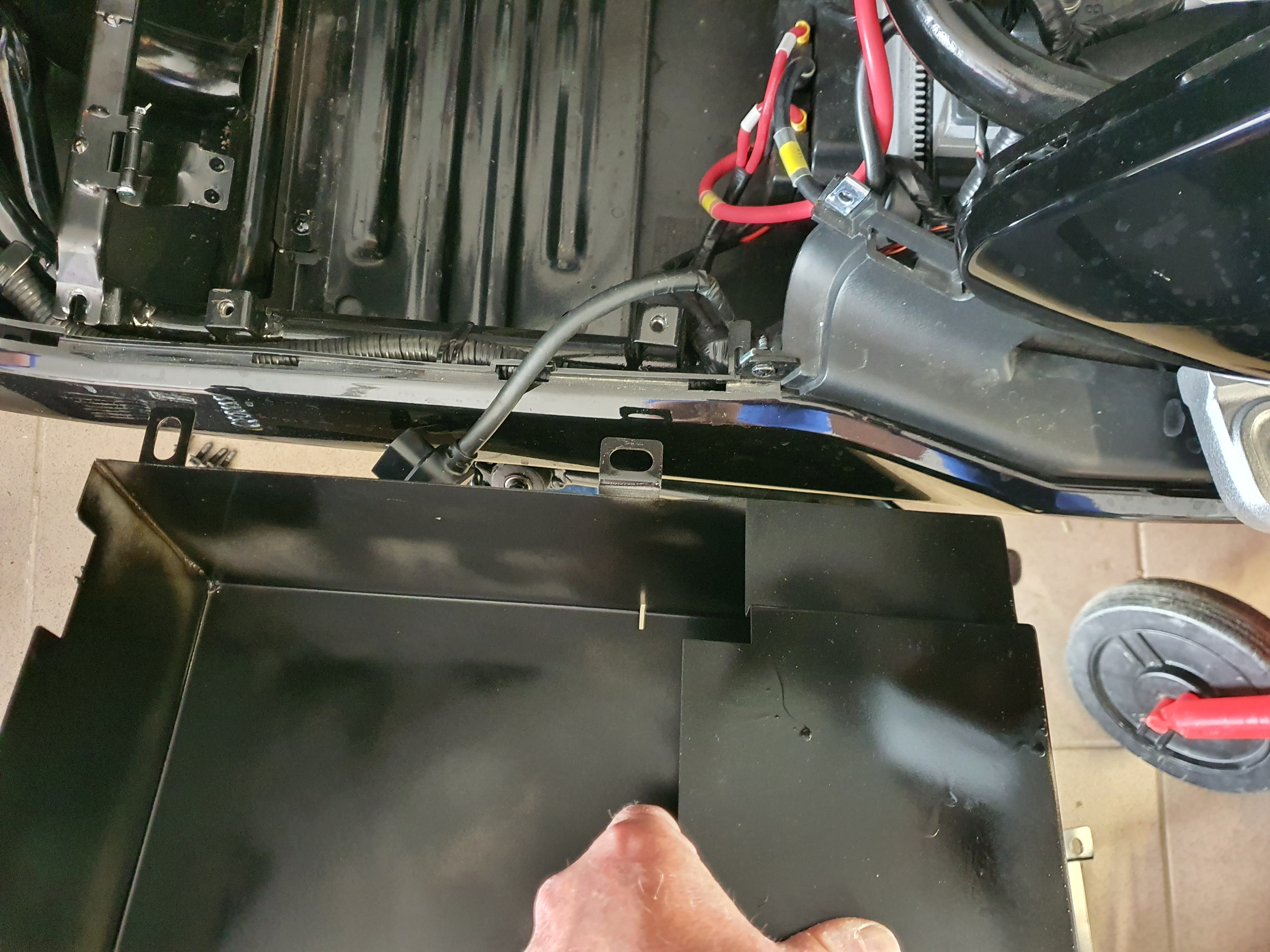

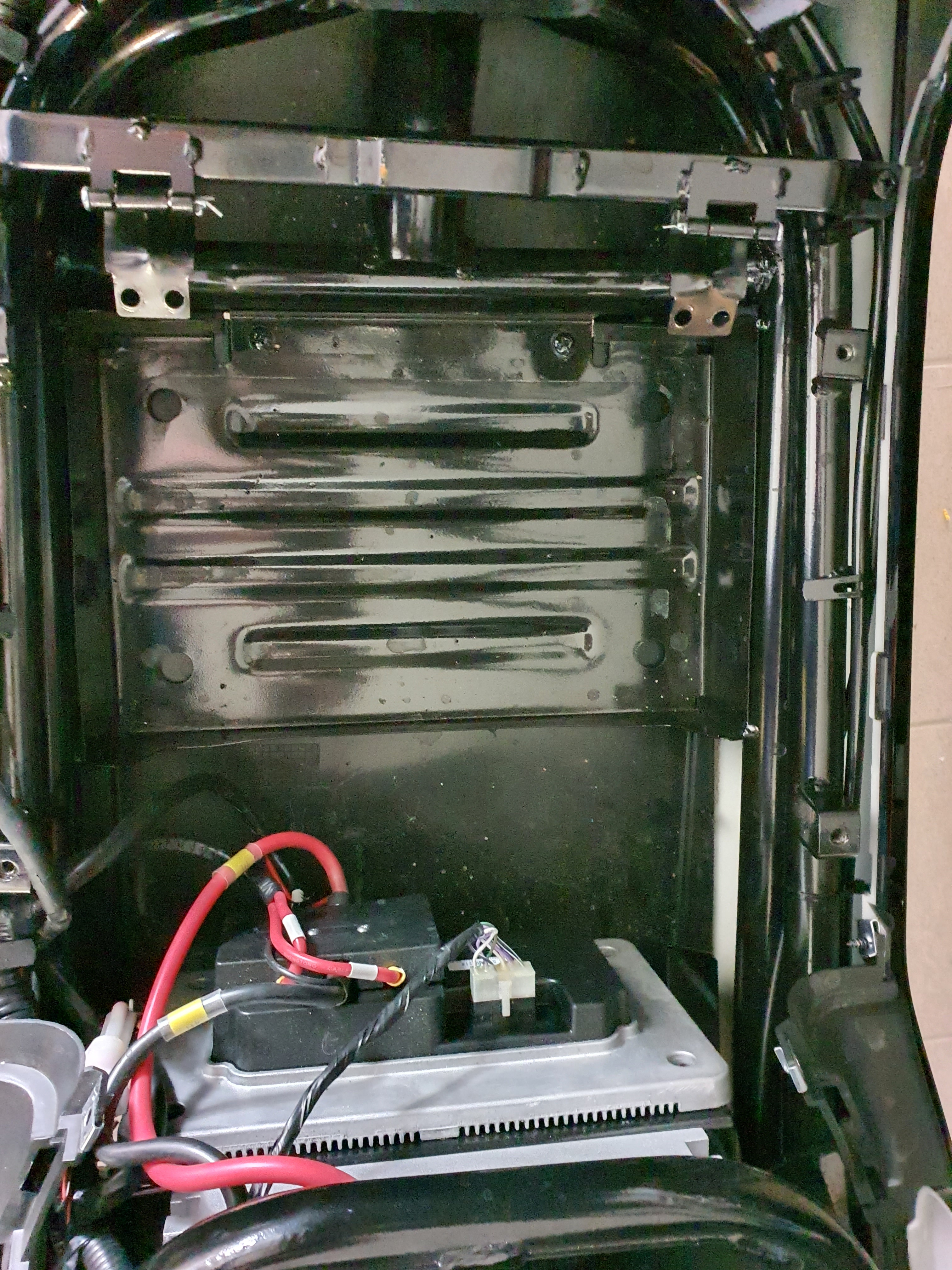

Hallo, die Verkleidungen sind kein Problem, erst die Abdeckung am Fussbereich, um die ganz wegzubekommen musst du die Scharniere noch lösen , das sind 4 extrem fest eingeklebte Kreuzschlitzschrauben, erst wenn der Akkudeckel weg ist kann man die Abdeckung des Fussraumes ausklinken. Aber,und das hat nirgendwo gestanden, man soll das Blech welches unter dem Kunstoff–Akkubehälter ist herausflexen? Das ist aber mit dem Rahmen verschweißt! Bin mir nicht sicher ob das keine stabilisierende Funktion hat. Also ich werde das lassen, die Idee ist gut, aber die Umsetzung ist sehr schlecht, es ist keine Anleitung dabei und der Controller mitsamt Kühlkörper muss versetzt werden, der Kühlkörper soll sogar nur zwischen Kunststoff und neuer Akkubox eingeklemmt werden. Das Bild hier hat mir Salvatore geschickt:
Und hier der original Text dazu:
Check the picture attached
The heat sink is the one laying on the battery compartment (squeezed between the plastic and the controller) and need to move further back the controller, which is screwed to the frame.
BR
Und auf die erste Mail hin kam das:
glad you got your order!
For the installation, you will need to cut the original metal base for the battery, and relocate the controller and the heat sink! It is very easy but you will need a screwdriver a wrench and an angle grinder for metal parts!
Let me know if you have any other questions
Regards
Also am Werkzeug mangelt es sicher nicht
 eher am Willen an einem Rollerrahmen etwas heraus zu flexen.

Bevor ich die Flex ansetzen würde, kurz mal überlegen, ob man nicht gleich was zur Verstärkung (Knotenbleche) einschweißt. Die Karre ist dann eh fast ganz auseinander.
Hab den Reinforced Frame Set mal bei Ali gesehen, ist etwas teuer. https://de.aliexpress.com/i/4000820747373.html
Aber je nach Werstattausstattung sind die auch schnell angefertigt.
Die ABE ist nach der Modifikation übrigens erloschen, sieht aber keiner hinter dem ganzen Plastik.

Als den Rahmen versteifen an den Stellen, ohne dass dann die Durchführung für das Gabelrohr verstärkt an den Rahmen geschweißt wird?
Wir nehmen mal den Fall, dass das Vorderrad auf einer Bodenwelle richtig einen mitkriegt - in Berlin ist das Standard, weil Baumwurzeln die Straßen anheben, und die Berliner Politik bekommt das ebenso wenig auf die Reihe wie den 5 cm tief eingefahrene Gullideckel vor der JVA Moabit. Nun trifft es das Rad, der Impuls geht nach oben, die Dämpfer sind am Anschlag, das Gabelrohr bekommt einen heftigen Schlag, die Kräfte werden abgeleitet und der Rahmen biegt sich leicht durch in der Mitte, weil er nicht komplett versteift ist. Nur wohin mit dem Impuls, wenn der Rahmen komplett starr ist? Klar, das LKL freut sich, aber die Anschweißpunkte der Durchführung des Gabelrohrs müssen richtig was aushalten.
Die Bodenplatte / Akkuplatte ist relativ dünn, anscheinend nur an je einem Träger angeheftet. Das Dingen verwindet sich aus so leicht, dass es m.E. zur Stabilität des Rahmen nichts beiträgt.
