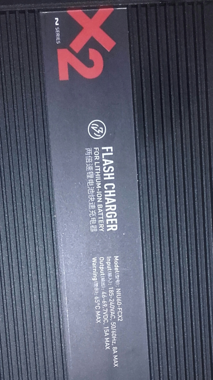

15A hat das China X2 Ladegerät

Vielleicht schafft es etwas mehr Ladeleistung als das ausländische Modell, es soll aber auf 900W begrenzt sein, kann also nicht die mathematisch möglichen 69,7V * 15A = 1045,5W liefern. Vielleicht haben die Chinesen da andere Messmethoden und es bringt als Impulsspitzenstrom während des Ladevorgangs wirklich fertig diesem Ladegerät 15A zu entlocken, ich Zweifel das aber an.
