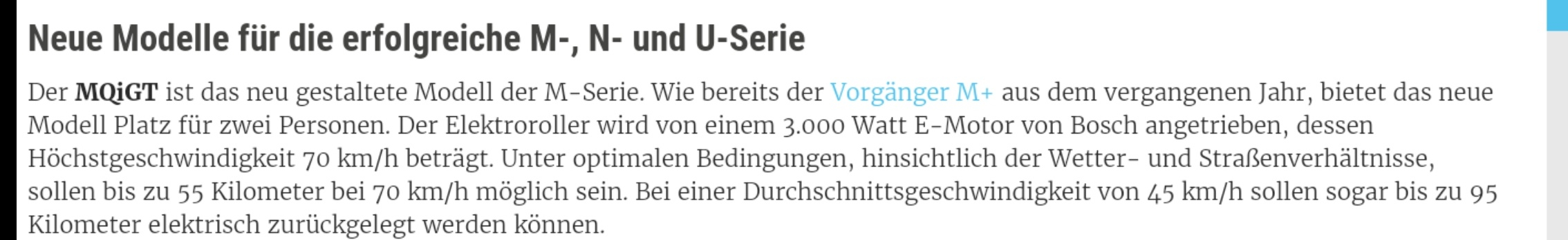

Ich habe mir den Rabatt für den 70km/h MQi gesichert, Händler wartet auf Rückmeldung. Der hat mich sofort nach Erhalt des Rabatt Codes von Niu per Mail angeschrieben.
Denke ich werde es wagen und den MQi Gt bestellen. Und hoffe das die Leistung passt. Wenn nicht, gehe ich Niu auf den Sack, wenn die angegebenen bis zu 80km Reichweite weit weit unterschritten werden. Man kauft ja blind ohne Probefahrt, und muss den Angaben ja glauben schenken. Sollten dann in Wahrheit nur 40km mit gemischter Geschwindigkeit drin sein, dann mach ich Stress.
