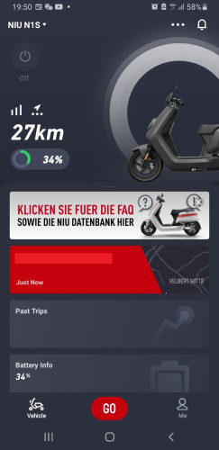

Re: NIU App: Fahrzeug ist offline
HELLO WORLD
NIU N1S 2019 @ Netzclub free Flatrate
Leute es geht
Ich bin Online mit meiner Netzclubkarte

Und falls nötig, kann ich gerne wieder einen Video beweis liefern
