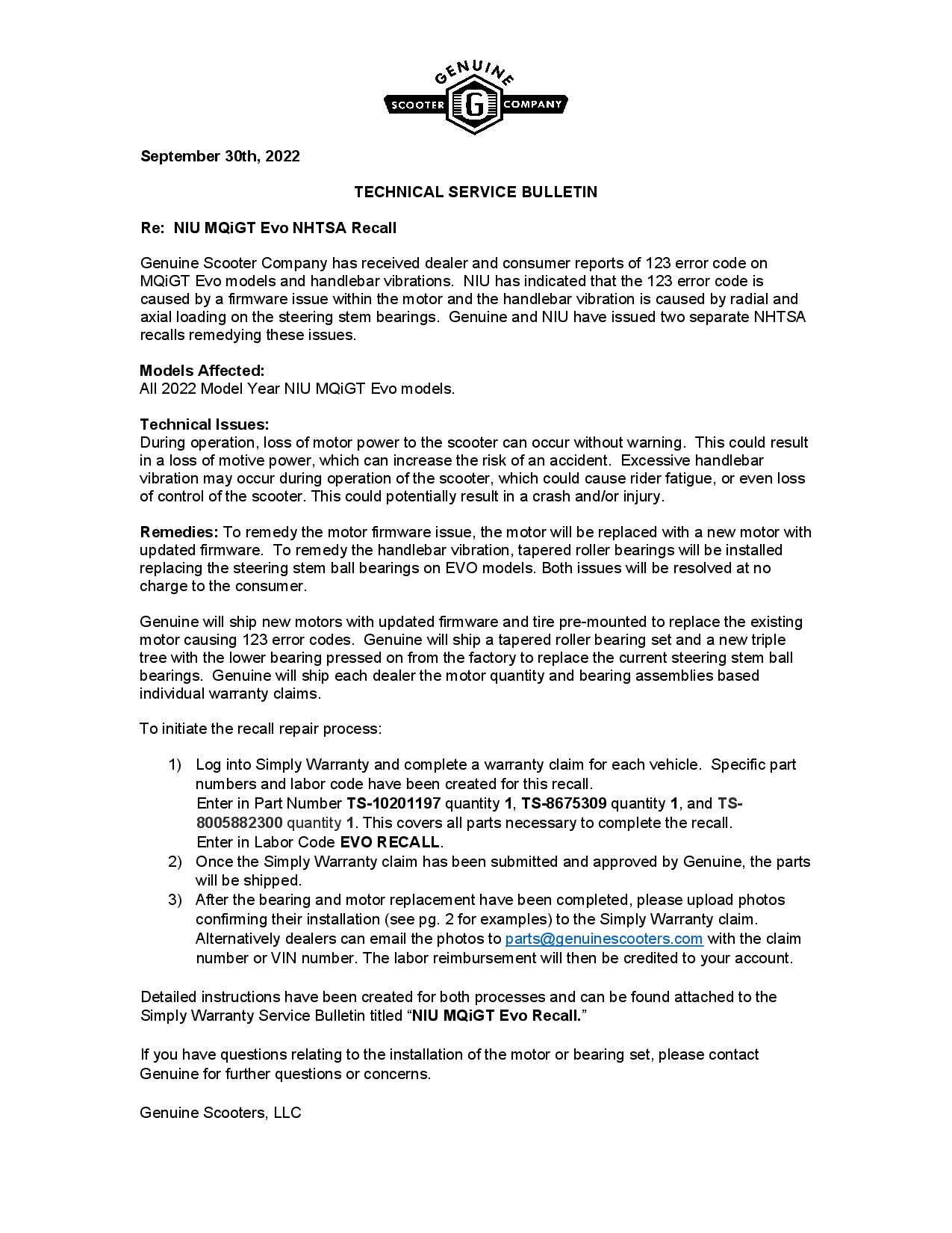

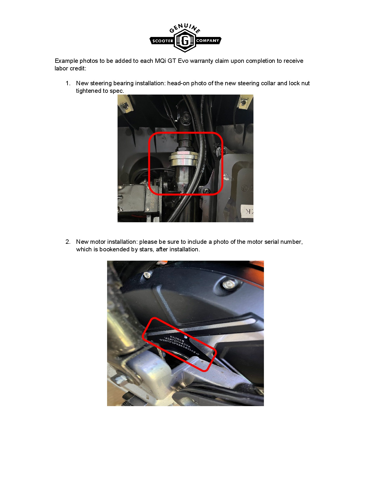

Vermutlich auch wegen der Chinaschrott Lager hatte ja in den USA der Vertrieb einen Rückruf zum Austausch des Lenkkopflagers und Motors beim EVO aufgerufen. In Europa scheinen dafür die Haftungsrisiken nicht hoch genug und/oder das KBA ist zu machtlos.
Aber schön zu lesen das typische Probleme lösbar sind.
