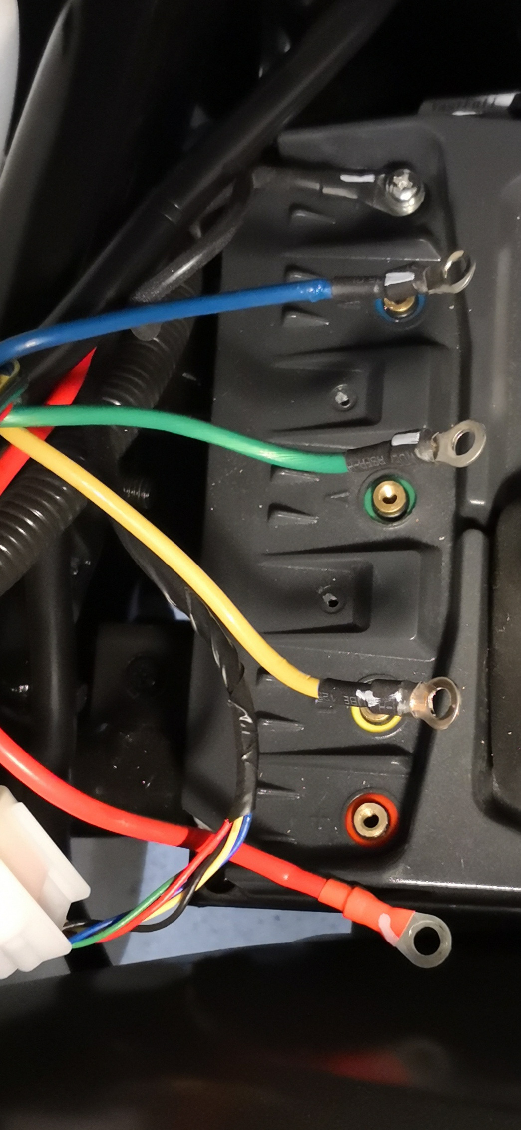

Beim Hinterrad, wo ein Radnabenmotor eingebaut ist, Du also erst die Phasen und Hallsensoren am Controller abschrauben mußt, dann die Kabel vom Controller (gesichert mit einigen Kabelbindern) bis zur Radnabe durch den Roller ziehen, das Hinterrad ausbauen, und dann hast Du eine Achse mit im Reifen inklusve Motor und wenn die Felge bei der Operation beschädigt wird könnte der Elektromoter, nach dem Akku das zweitteuerste Bauteil an einem Elektroroller kaput sein? Klar kann man das machen (wenn man weiß wie). Nur mit einem Brett und zwei Schraubzwingen wird es am Boden nicht funktionieren. Da mußt Du Dir wegen der Achse zwei Tische (oder Kisten) so zusammenschieben, das die Achse freiliegt, dann könnte es klappen.GreenPower hat geschrieben: ↑Di 3. Dez 2019, 12:44Ich würde es bevor ich den Roller zum Händler schieben muss erstmal mit dieser Methode probieren:
https://www.youtube.com/watch?v=picJWNJ7SSc
Wehe Du hast vor dem Auseinnaderbauen kein Foto von den Phasen am Controller gemacht. Dann beginnt das Ratespiel, welche Phase an welchen Anschluß? Ich sehe da 36 Möglichkeiten in Zusammenspiel mit den Hallsensoren. Das könnte beim Zusammenbauen dann erheblich Zeit kosten und nerven und vielleicht fährt der NIU fortan rückwärts?
Lucky
- Beiträge: 392
- Registriert: Di 2. Jul 2019, 21:22
- Roller: NIU N Sport / NGT
- PLZ: 5
Re: Reifendruck: Verliert Ihr auch so viel?
Das mit den Kabeln ist am 2019er N Sport Modell nicht soo schwer. Sieht man allerdings erst, wenn man die Kabel abgeschraubt hat.
