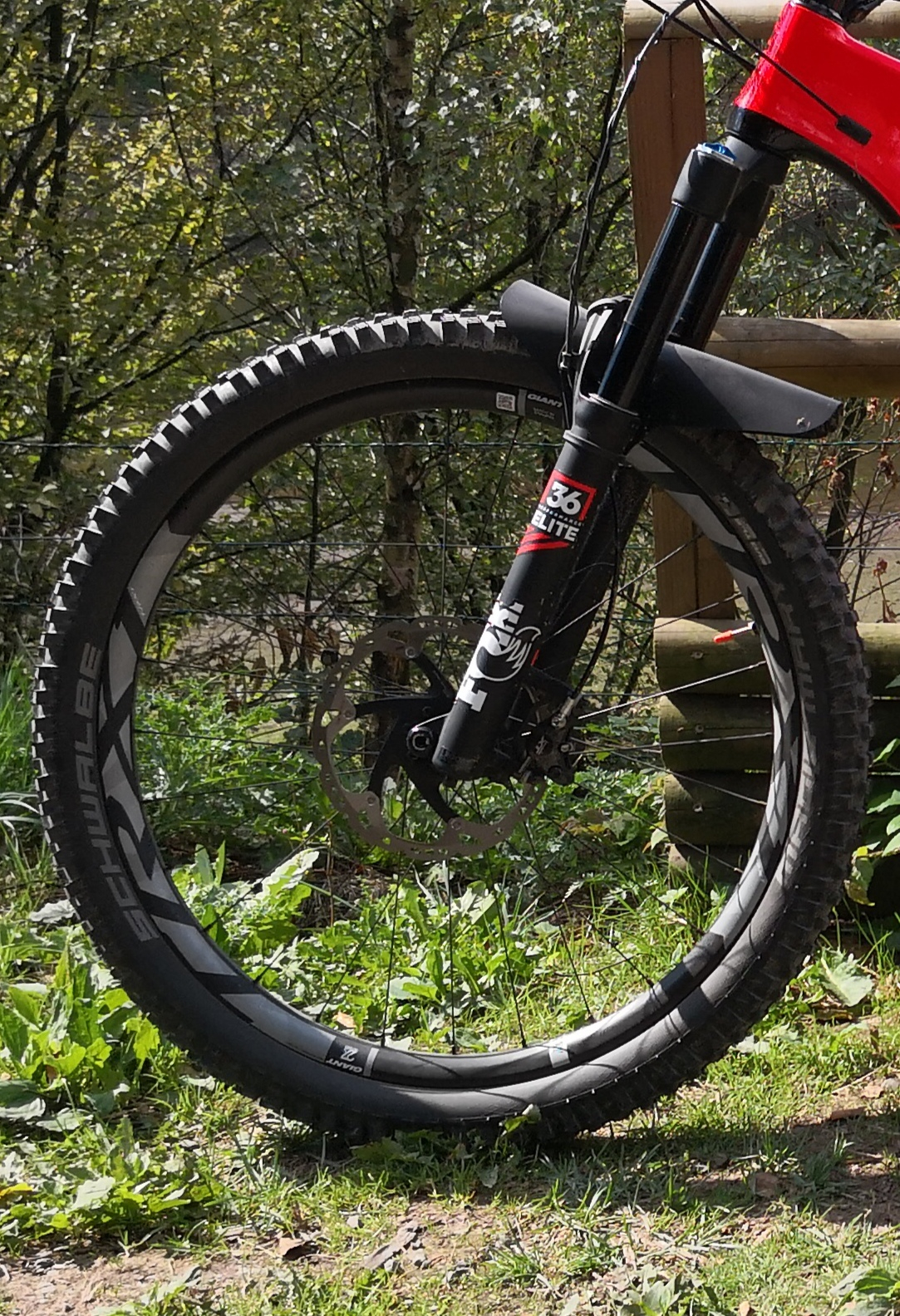

Weil dein MTB genau wie meins eine dreimal so dicke Gabel hat wie der NIU Roller
Wenn beim starken Bremsen sich die Gabelbrücke verbiegt, ist für die anderen beteiligten Bauteile der Vorderachse die Belastung auch extrem hoch.
Es kann aber auch sein, dass ein Hornochse bei der Übergabeinspektion die Schrauben wie blöd angeknallt hat.
NIU gibt in den Leitfäden alles schön mit Anzugsdrehmomenten an. Aber wer guckt da schon rein.
Die Bremsscheibe beim NIU Roller liegt oft nicht plan an der Felge auf. Ist selbst nicht krumm, eiert aber dann etwas.
Man kann bei den Preisen vom NIU Roller aber auch nicht erwarten, dass die im Werk von ausgebildeten Fachleuten (Kfz-Mechaniker o.ä.) zusammengebaut werden. Oder doch?

Falsch, ich fahre eine Carbon Fully inkl. Gabel, Schaltung, Schrauben...
Allerdings hast du beim Preis recht, dafür bekommt man ein paar Niu's.
Ich habe selbst schon Bremsscheiben gerichtet.
Beim Schrauben anknallen kann sich die Scheibe nicht verziehen, dann stimmt die Auflage nicht.
Aber auch dies ist kein Hexenwerk und zu lösen.
Es ist wesentlich schwieriger eine Bremsscheibe bei einem 9kg Fully zu entwickeln,
als bei einem Roller oder PKW.
Bitte keine Grundsatzdiskussionen, ich habe schon Scheibenbremsen getestet, da sind die meisten wohl noch Dreirad gefahren.

Willkommen im Club.
9kg ist schon gut, das wiegt bei mir allein die Gabel!
Bin ja selbst nicht der Leichteste...
Aber noch mal zu NIU. Wenn die im Werk CN ca. 700 Roller am Tag ausliefern, gibt es beim Zusammenbau auch mal ein Metallspan auf einer Auflagefläche und der Monteur knattert mit dem Pressluftschrauber einfach die Bremsscheibe fest, fertig, verpackt und ab nach Djörmenie.
