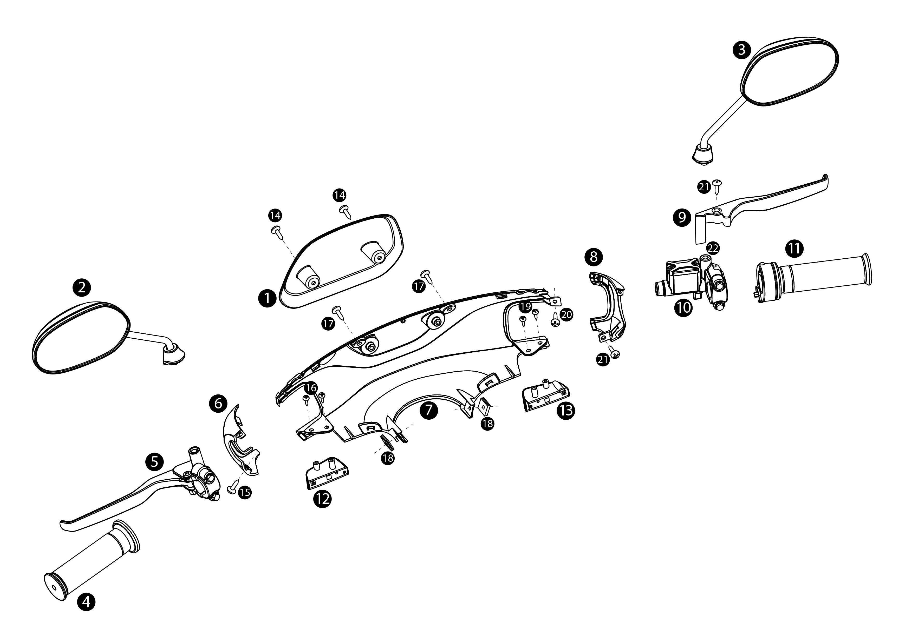

Re: Leistungsverlust
Kann man den selbst tauschen? Einfach Nr. 11 austauschen, und es sollte wieder laufen?
Das Teil kostet 20 Euro.

Kurze Rückmeldung: Fehler 140 trat bei mir immer mal wieder auf, wenngleich in letzter Zeit keine Leistungsverluste mehr auftraten. Hatte aber auch zuletzt nicht Gelegenheit, viel zu fahren.
Habe jetzt einen neuen Gasgriff (20402006, ca. 25 Euro mit Versand) selbst montiert. Mein Händler hätte mich 4 Wochen warten lassen auf einen Termin und 2 Stunden Zeitaufwand angesetzt, zzgl. meinen Aufwand mit Anreise etc. Aber man bekommt das auch ohne Anleitung (mit Phillips- und Sechskant-Schraubendreher Größe 3) selbst hin. Der Umbau war aber insofern erfolgreich, als dass der Roller weiterhin fährt
Ich hoffe, dass der Fehler nun behoben ist und werde hier berichten, falls der Fehler weiter besteht.
