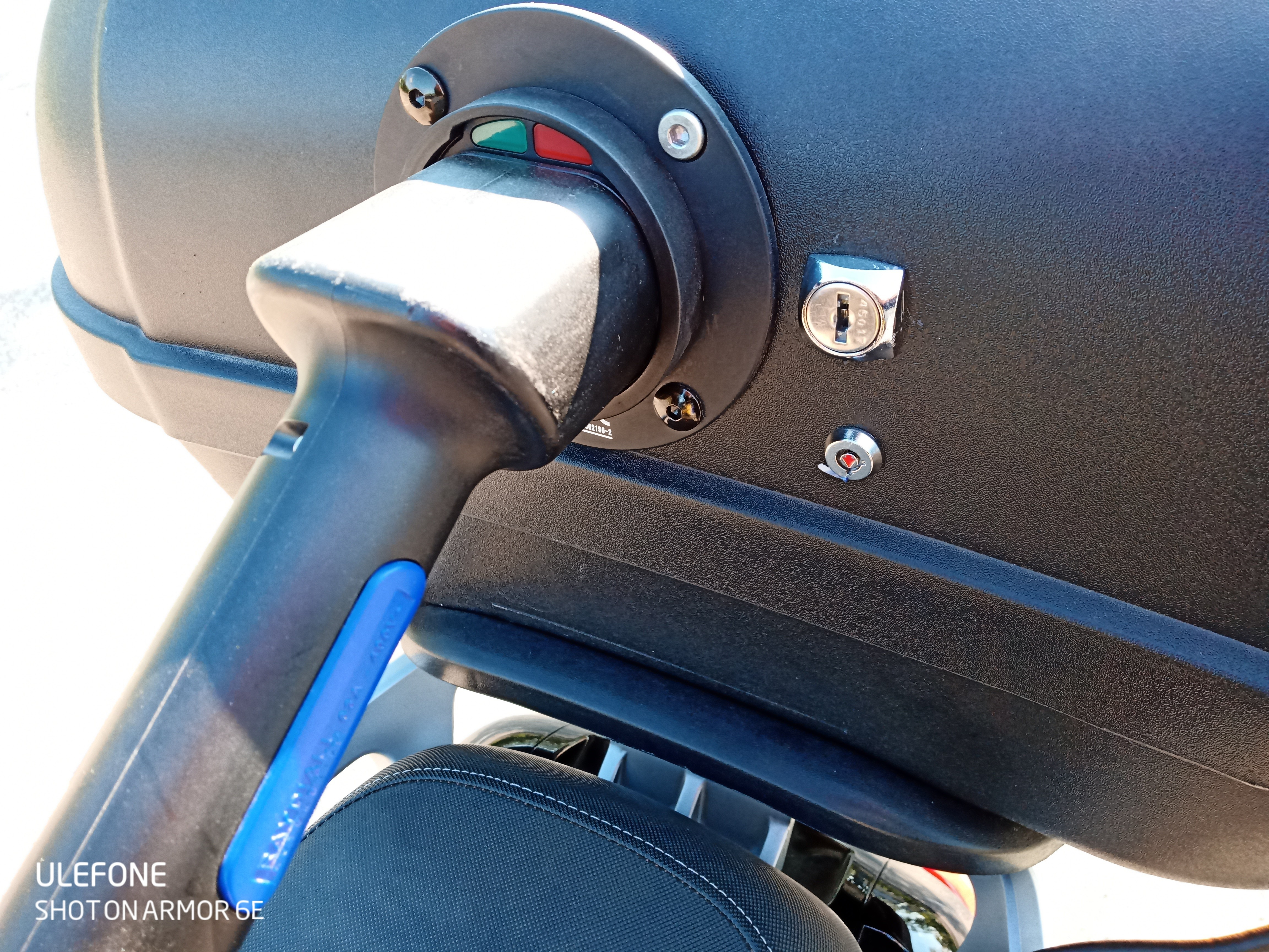

Re: Ladeadapter Typ 2 -> Schuko
Ich habe das für mich etwas anders gelöst. Ladegerät ist im Topcase.
