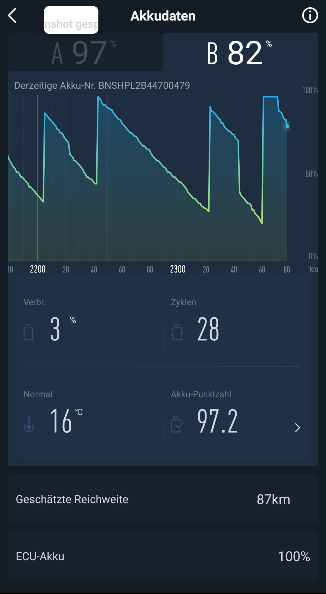

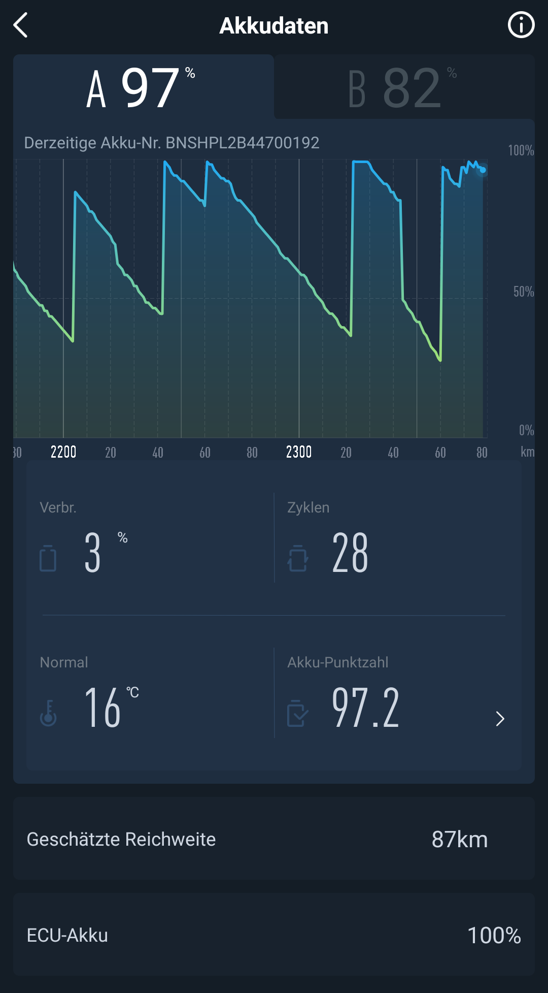

Seit mehreren Wochen bekomme ich meine Akkus nicht mehr auf den gleichen Stand!
Was habe ich probiert?:
- Akkus im Roller auf 100% geladen... Danach trotzdem Drift
- Akkus raus und mit Kopplung geladen... Trotzdem Drift
- Akkus einzeln geladen... Trotzdem Drift
Derzeit nervt es... Software-Stände sind alle aktuell :roll:

Geht mir genauso. Sportmodus funktioniert, zieht aber bei Ampelstart gefühlt nicht mehr so gut an wie bei gleichstehendem Akkustand.
