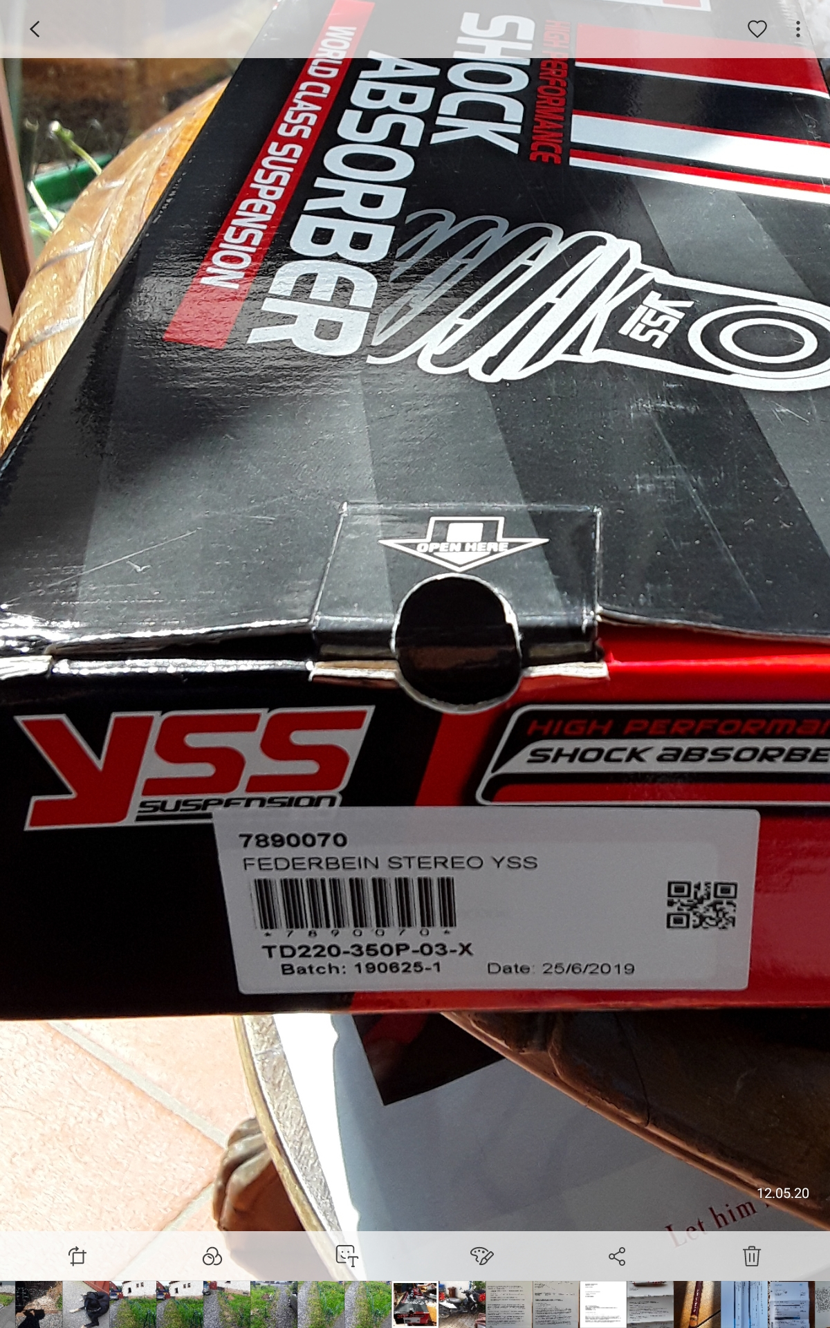

Könnte mal jemand der die Dämpfer verbaut hat einen Link einstellen.
Hab mir jetzt schon etliche im Netzt angeschaut, immer wieder mit unterschiedlichen Maßen.
Möchte nicht was kaufen was später nicht passt.
Danke schon mal.

Für den Ngt mit 12 Zoll Bereifung die YSS TD 220 - 350 P - 03 - X
Wurde jetzt aber schon öfters hier veröffentlicht.
