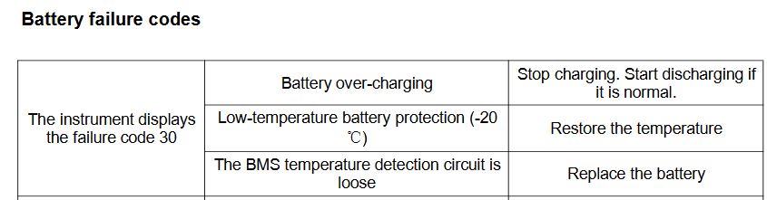

Das Problem ist, dass der Fehler 30 mehrere Bedeutungen hat und nicht nur Überspannungsschutz auslöst (unter anderem Unterkühlung oder Fehler im Temperatursensorstromkreis). Dann ist ein Fehler im BMS und dann macht ein Austausch des BMS im Akku durchaus Sinn. Wenn man dann mit Fehler 30 sicher gehen möchte muß man auch das Ladegerät überprüfen, ob es zu viel Spannung ausgibt. Nur dann sind alle Möglichkeiten des Fehler 30 überprüft. Natürlich wäre es sinnvoller für Überladung und Unterkühlung/Fehler im Temperatursensorstromkreis unterschiedliche Fehlermeldungen anzugeben aber das ist ein anderes Thema (um das sich NIU kümmern sollte).

Antwort steht im „N1S-Service-Manual-English-V1-0“ Seite 95 (gedruckte Version), Seite 98 im .pdf Dokument. Natürlich unter „Battery failure codes“.

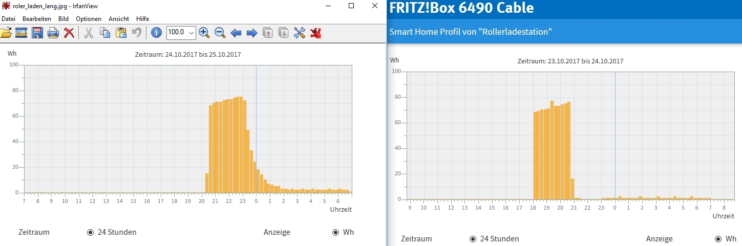

Bei den Vergleichsmessungen die ich mal im Roller (links) und in der Wohnung (rechts) gemacht habe, sieht man schon das weniger Energie in den Akku geladen wurde. Beide sind bei ca. 65% Restladung gestartet worden. Was beim abgebrochenen Laden fehlt ist die abfallende Kurve, was wohl den fehlenden 10% am Ende entspricht. Anstelle dieser Phase wird einfach hart abgeschaltet.
