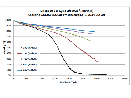

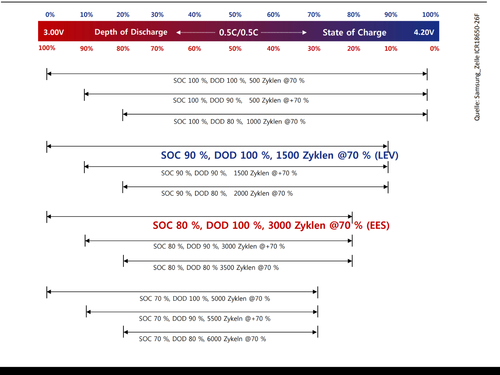

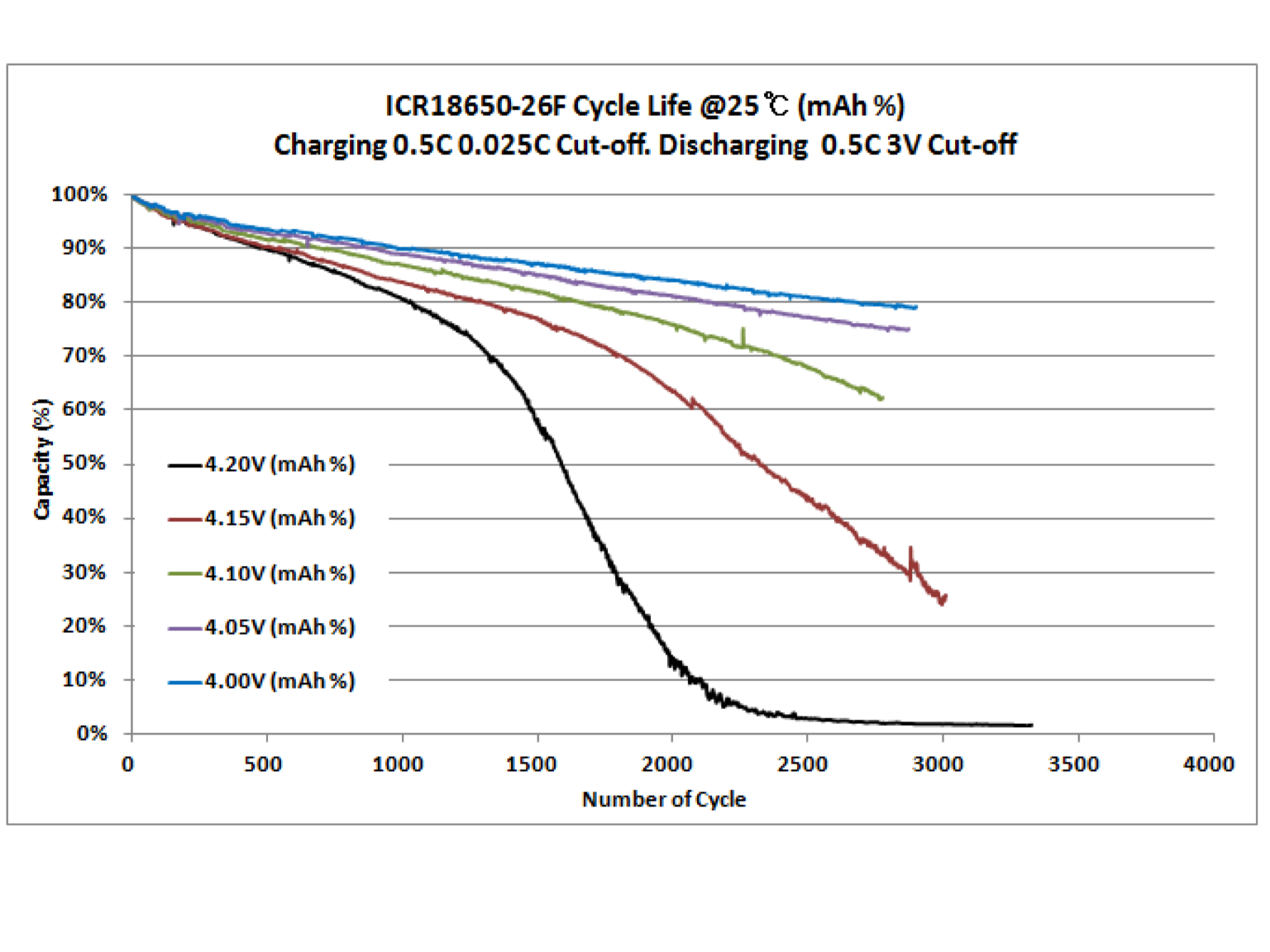

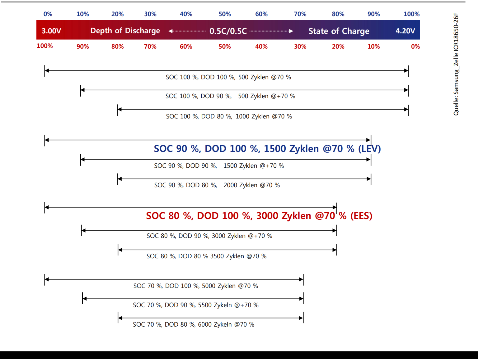

Doch interessant was die Hersteller so über ihre Produkte wissen:
Quelle Samsung:
Auch sehr interssant, DOD (depth of discharge oder Entladetiefe) bei 100%, dh. die Zellen wurden auf 3V oder 0% ihrer Kapazität entladen.
Fazit:
- Niedrigere Ladeendspannung = mehr Zyklen / längere Lebensdauer.
- Entladen auf 0% (3V) schadet der Zelle weniger als sie auf 4,2V zu Laden.
Wie viel jetzt was ausmacht, kann nun jeder selber aus den Tabellen entnehmen.
..... und wer könnte es besser wissen als der Hersteller?

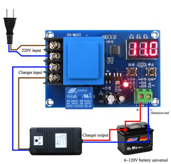

Wenn man nun die Spannung seines Akkus abgreifen kann und folgendes berücksichtigt:
Quelle Kokam:
Dann kann man mit diesem Teil....
https://de.aliexpress.com/item/XH-M602- ... 37897.html
....seine Ladeendspannung beliebig einstellen.
Zum Beispiel:
17s Niu Akku auf ca. 80% laden
17 Zellen mal 4V = 68V Ladeendspannung

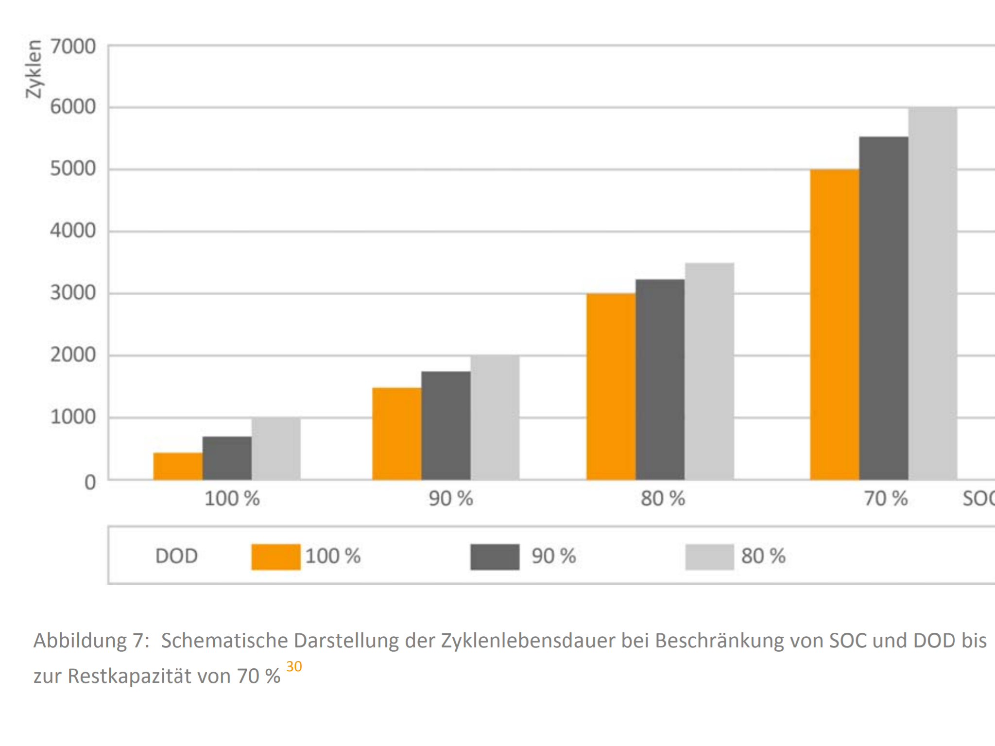

Dabei handelt es sich aber um Teilzyklen, was das Ganze schon wieder etwas relativiert!VU18650PF hat geschrieben: ↑So 10. Jun 2018, 02:02[...]
Und noch was Herstellerunabhängiges von VDE und Fraunhofer Institut hinterher für die ganz Ungläubigen :
Quelle IST für Elektromobilität:
SOC = Ladezustand
DOD= Entladetiefe
Das ganze Werk zum Download :
https://www.inside-ebike.com/wp-content ... terien.pdf
Beispiel: Ausgehend von einem 1,5-kWh-Akku erreicht man bei 90% SOD und SOC nach der Grafik etwa 1750 Teilzyklen, entsprechend 2,1 MWh oder etwa 78.750 km über die Lebensdauer. Beschränkt man sich auf 80% SOD und SOC erreicht man nach der Grafik etwa 3500, also doppelt so viele, Zyklen, dies entspricht aber nicht der doppelt nutzbaren Kapazität über die Lebenszeit, sondern 3,2 MWh oder etwa 120.000 km.
Auch wenn wir in diesem Beispiel keine Steigerung der Lebensdauer um 100% erleben, wie die Grafik suggerieren könnte, sondern lediglich bei 50% landen, klingt das ja schon ganz passabel. Allerdings wirkt ein zweiter Faktor dagegen: Wer seine Akku-Packs weniger voll lädt, ist im Durchschnitt natürlich auch mit einer geringeren Zell-Spannung unterwegs, was bei gleicher Leistung unweigerlich den Zell-Strom erhöht, was wiederum zu einer Verringerung der Lebensdauer führt. Wie drastisch dieser Einfluss ist, lässt sich aus Abbildung 4 des verlinkten Dokuments erahnen.
Die natürliche Alterung der Zellen wirkt einer längeren Lebensdauer (in Bezug auf Zeit und nicht auf Zyklen) ebenfalls entgegen. Und Achims Einwand gegen das vorzeitige Abbrechen des Ladevorgangs ist ebenfalls nicht von der Hand zu weisen.
Mein Fazit also:
Ladet Eure Akkus für den täglichen Gebrauch bis zur vom Ladegerät vorgegebenen Ladeendspannung und macht Euch das Leben nicht unnötig schwer.
