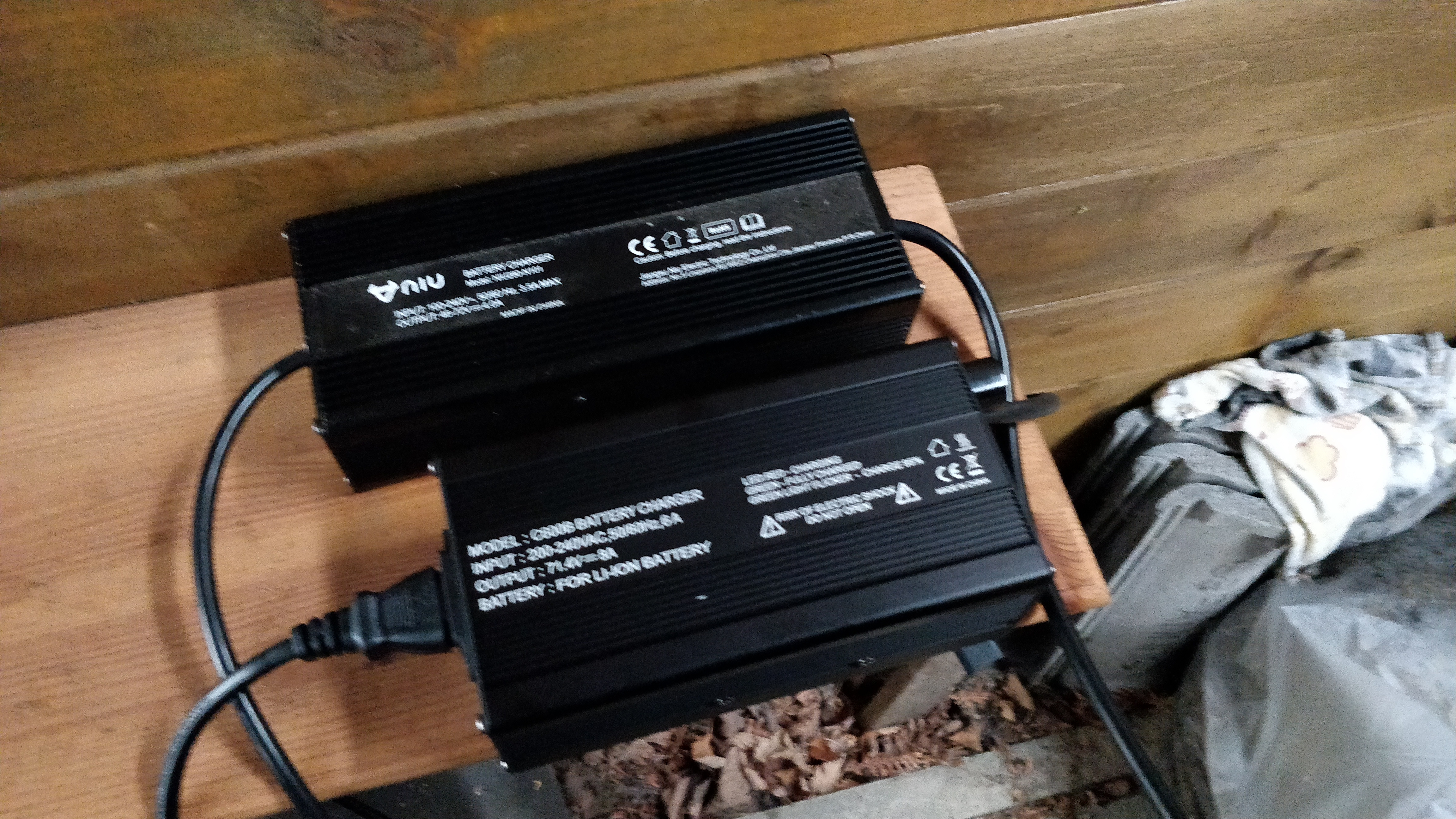

Das Ladegerät ist heute angekommen. Der Adapter zum Akku fehlt leider noch. Es ist kleiner und leichter als das originale 4A Niu N1S Ladegerät. Dafür hat es einen Lüfter.
Kosten:
* 55$ Ladegerät
* 28$ Versand
* 29€ Zoll

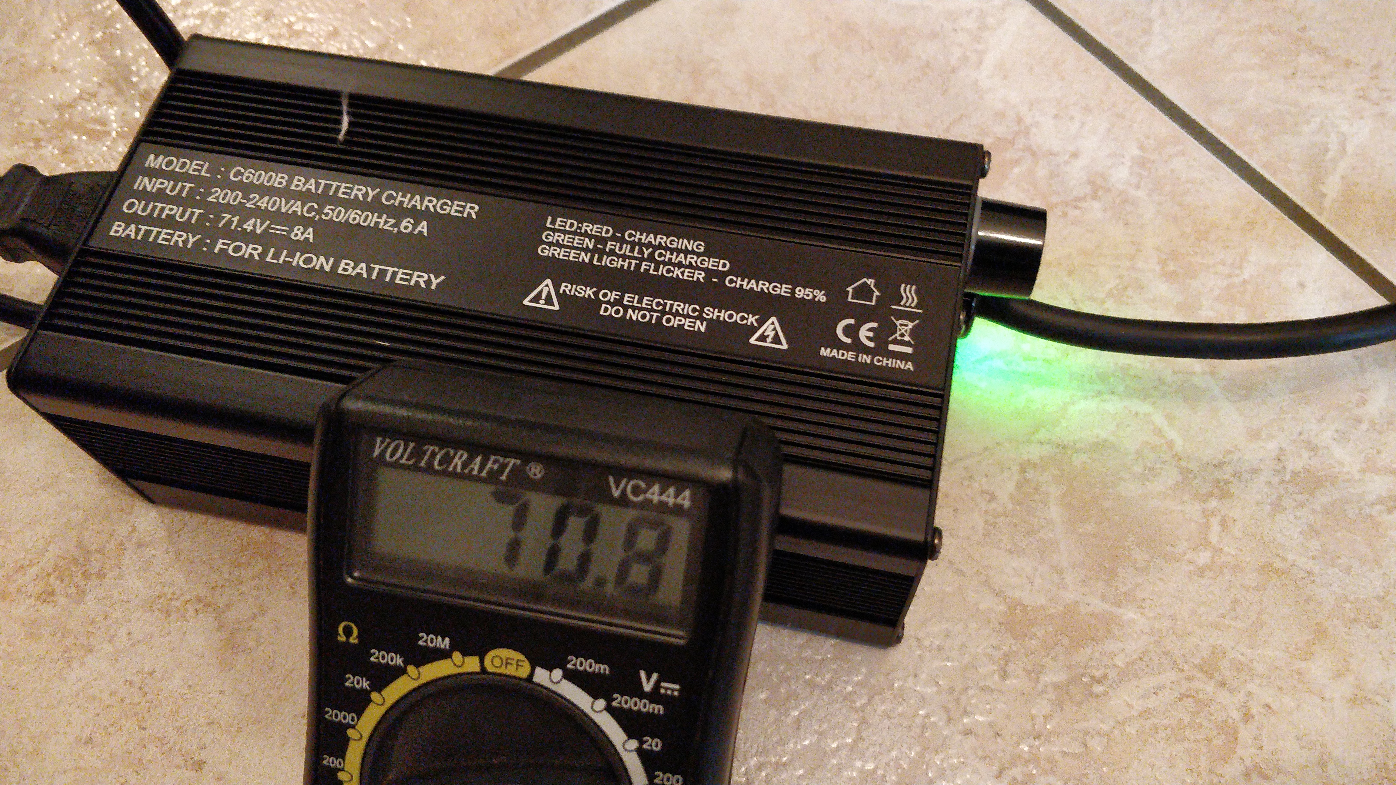

Leerlaufspannung liegt bei 70,8V bei meinem Billigmultimeter.

Bei den Bildern bekommt man Augenkrebs... Wer soll denn da die Beschriftung lesen? Da wird einem ja ganz schwummerig.
