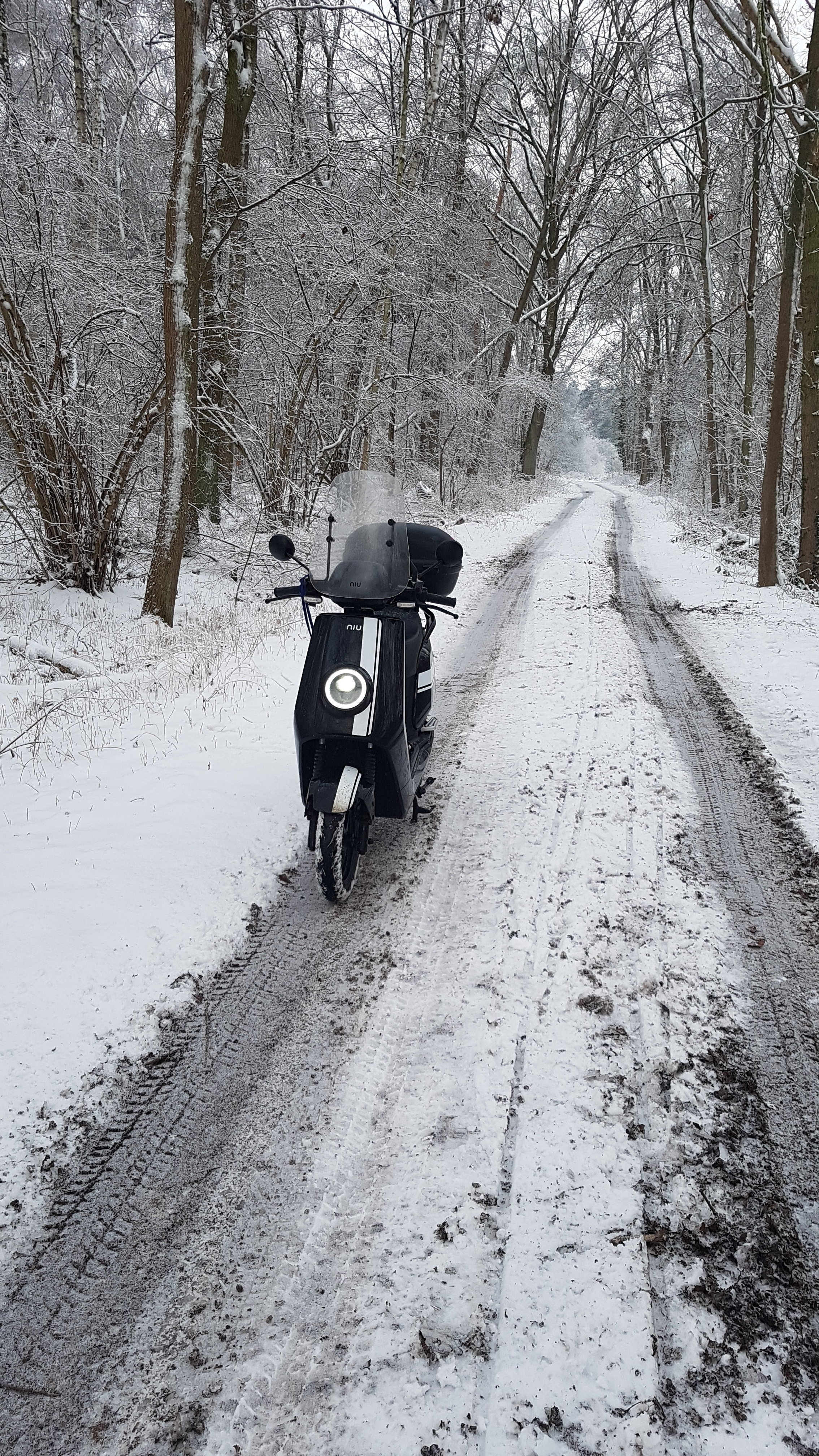

Hi,
heute frühmorgens, Start bei -5,8° Wind 17 km/h aus Ost mit 2 Akkus bei 91% Rest 32% = 66 Km. 45% Stadt + 55% Land mit Ortschaften. Ebenerdig.
Originale Windschutzscheibe unterwegs eingefroren vom Schneegrieseln. Keine Sicht mehr geduckt durch die Scheibe gehabt.
Gute Fahrt

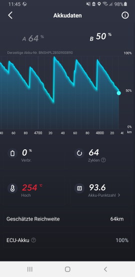

offenbar kommen auch die Programmierer bei NIU nicht mit "Minusgraden" zurecht.
Letztens waren es an meinem NGT doch knapp unter 0° C (ich schätze mal -1 bis -2 ° C), in der App wurden dann 254° C angezeigt:
Als es später wieder etwas wärmer war (0° C) wurde dies auch wieder korrekt angezeigt:
Es gab wenigstens keine Warnmeldung wegen "Akkuübertemperatur" (es gab gar keine Warnmeldungen), aber bei echten 254° C käme die Meldung wohl zu spät.
Da wären Akkuzellen und BMS längst hinüber, wenn nicht gleich in Flammen aufgegangen ...
Ich bin mir übrigens nicht sicher ob die Anzeige in älteren Versionen der App korrekt war.

das ist doch sofort klar:
254=0xFE (unsigned), als signed Wert ergibt das -2 (passt zu den Vermutungen)
Wahrscheinlich nur ein Darstellungsproblem der App ...

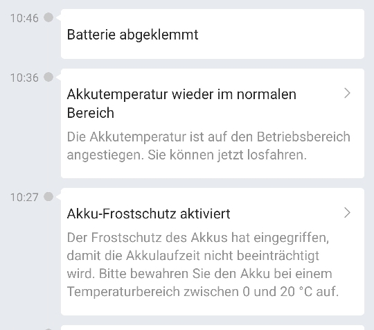

Hm,
Akku-Frostschutz aktiviert hab ich bei mir noch nie stehen gehabt bis Heute. War vorgestern bei -11,7° 16,4 km unterwegs gewesen. Danach den Akku bei -9,1° geladen bis er voll war. Da kam keine Meldung Akku-Frostschutz aktiviert.
Gute Fahrt

Re: Akku bei Minusgraden
Der Roller steht beschattet im Carport und da war kein Temperaturunterschied in den paar Minuten.
Ich vermute, dass das ein Fake ist. Wie der Selbsttest, der immer 100% Jubel anzeigt auch wenn in der Anzeige
eine Fehlernummer steht.
