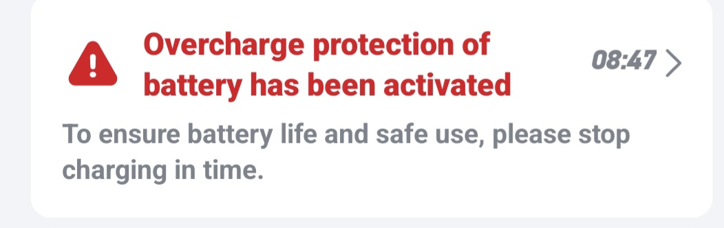

so, hier das Foto:
Ich denke die FOG 80 hätte es auch getan, aber dann wäre der Akku noch schneller dicht gegangen. Nachdem der Akku ausgestiegen war hatte ich 47° in dem Akku. Mag ja sein das es bei dem Akku schon ein Schaden da ist. Aber mit dem Fahre ich jetzt wieder nach der Reparatur des Rollers über 2.000 km ohne die Zicken. Mein Leihroller NGT`s hat 60A Max.pro Akku . Meiner, weiß ich nicht steht nichts dran. Aber wie dem auch sei er fährt wieder und schafft 96 km am Stück bevor der Notlauf von 19 km/h einspringt.
