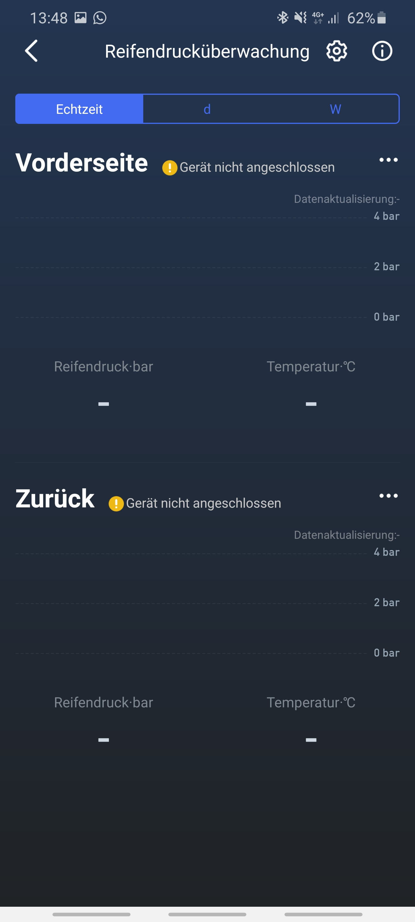

Hab alles ausprobiert. Mein Handy (Xiaomi Redmi Note 5) hat BT 4.2, die Dinger werden aber nicht angezeigt.
Keine Chance.
Anbindung geht auch nur manuell.
Es funktioniert bei mir einfach nicht.
Liegt vermutlich doch irgendwie am Handy. Oder hat es einer mit meinem Modell hin bekommen?

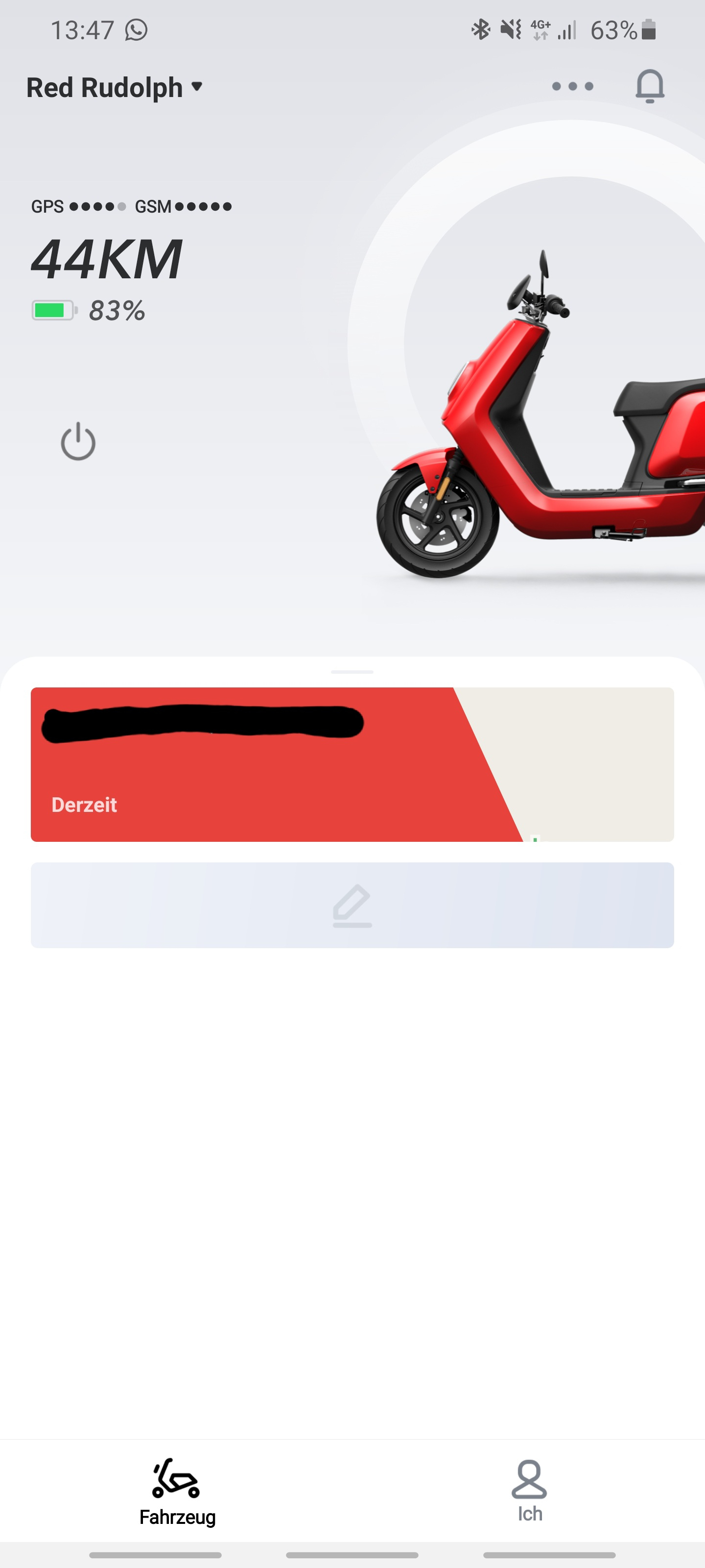

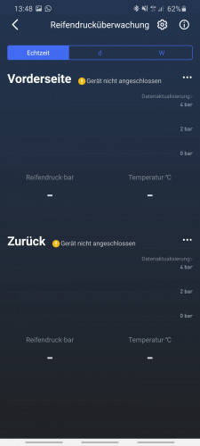

Bei mir hat die Kopplung augenscheinlich auch nicht funktioniert. Per Scannen war schon mal gar nichts zu erreichen und per manueller Anbindung kommt dann der Hinweis Gerät nicht angeschlossen.
Im Bluetooth Menü sind auch keine Geräte zu finden. Die Tipps mit 15 km/h usw habe ich schon erfolglos getestet.
Zudem ist seitdem einiges in meiner App verschwunden, neu anmelden und neu installieren brachte da auch keine Änderung. Zudem lässt sich die Reifendruckkontroll-Kachel nicht aktivieren auf der Startseite, bei dem Menü hinter dem Stift erscheint einfach nichts.
Edit: Nach haufenweise löschen des Caches in der App und in Android selbst sind die Kacheln auf der Startseite endlich wieder zurückgekehrt... Vielleicht bringt das auch eine Besserung der Kopplung, werde ich morgen wohl mal ausprobieren...
