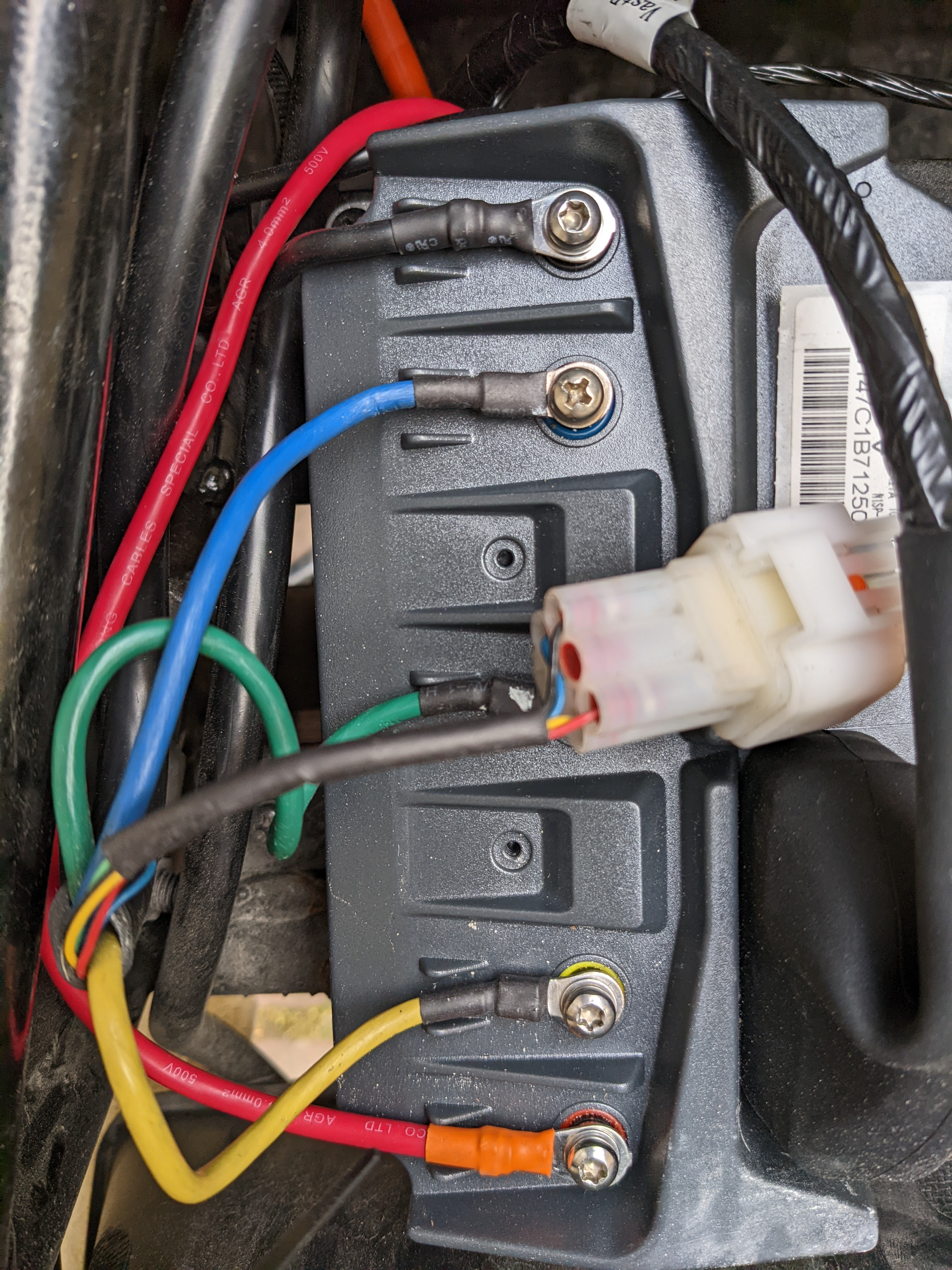

Heieiei! Da war die Vercrimpung des Kabels im Ringkabelschuh nicht fest genug, so dass durch erhöhten Übergangswiderstand Kabel und Ringkabelschuh selbst unbotmäßig heiß wurden, die Isolierung vom Kabel wegschmolz, und der Controllerdeckel darunter weggeschmolzen ist!

Re: NIU fährt langsam, keine Reku, weniger Beschleunigung
Das ist in der Tat eine schöne Sch..., und ich bin froh, daß ich jetzt noch in der Gewährleistungszeit auf Verdacht nachgeschaut habe. Beim Reifenwechsel im Juni 2021 sah das ganze noch sauber aus. Bin auch relativ froh, daß es eine Leitung erwischt hat, an der ich beim Reifenwechsel nicht dran war. Das habe ich jetzt erst gecheckt beim Nachsehen auf alten Bildern. Hatte nur die mittleren drei Leitungen gelöst (und die waren auch tadellos fest), also Selbstverschulden kann ich wohl ausschließen.MEroller hat geschrieben: ↑Mo 28. Feb 2022, 20:47Heieiei! Da war die Vercrimpung des Kabels im Ringkabelschuh nicht fest genug, so dass durch erhöhten Übergangswiderstand Kabel und Ringkabelschuh selbst unbotmäßig heiß wurden, die Isolierung vom Kabel wegschmolz, und der Controllerdeckel darunter weggeschmolzen ist!

Ok, mein obiger Schmorfall wird sehr kulant durch meine Werkstatt geregelt. Neuer Kabelbaum, neuer Controller, voraussichtlich nächste Woche. Das ist nun wieder Spitze, und es stellt sich erneut als existenziell heraus, daß ich das Fahrzeug bei einem guten Premium Händler bei uns gekauft habe. Damit kann man echt gut leben.
Update 11.3.: Roller wurde gestern zur Werkstatt gebracht. Die Teile waren bereits angekommen. Reparatur erfolgt nächste Woche. Ich habe bewusst und explizit gesagt, ich will keine Hektik und Eile, also darfs auch etwas dauern. Das ist ok für mich, immerhin bekomme ich einen neuen Controller samt neuem Kabelbaum mit übrigens nunmehr tatsächlich orangem Akkustecker.
Ok, seit letzten Do ist der Roller in der Werkstatt, und man muss echt zugeben, er fehlt mir. Der ist tief in meiner Mobilität verankert. Also das fällt sofort auf. Und nun gibts auch neue Firmware, die vielleicht ein bisserl was an Problemen verringert, wer weiss. Bin sehr gespannt.
Update 17.3.: Abholung aus der Werkstatt steht heute bevor. Das ging echt schnell. Tausch Kabelbaum und Leistungs-Controller. Dabei ist leider auch der Tacho draufgegangen, wenn ich das richtig verstanden habe, jedenfalls bekomme ich den auch neu. Der Tacho (aka Display) hatte bei mir eigentlich immer tadellos funktioniert. Keine Ahnung was da passiert ist. Heute abends bzw die nächsten Tage (Updates!) sieht man mehr.
Update 19.3.:
Kabelbaum und Controller getauscht, sowie vier Firmwareupdates eingespielt. Roller lief erstmal perfekt. Super! Heute dann doch wieder zwei kurze Leistungsaussetzer bei wiederholter voller Beschleunigung in Steigungen, kalte Aussenttemperatur. Nicht schlimm, kein Kriechen, aber auffällig. So schaut der neue Kabelbaum samt neuem Controller aus (Schutzabdeckung entfernt):
Update 19.3.:
