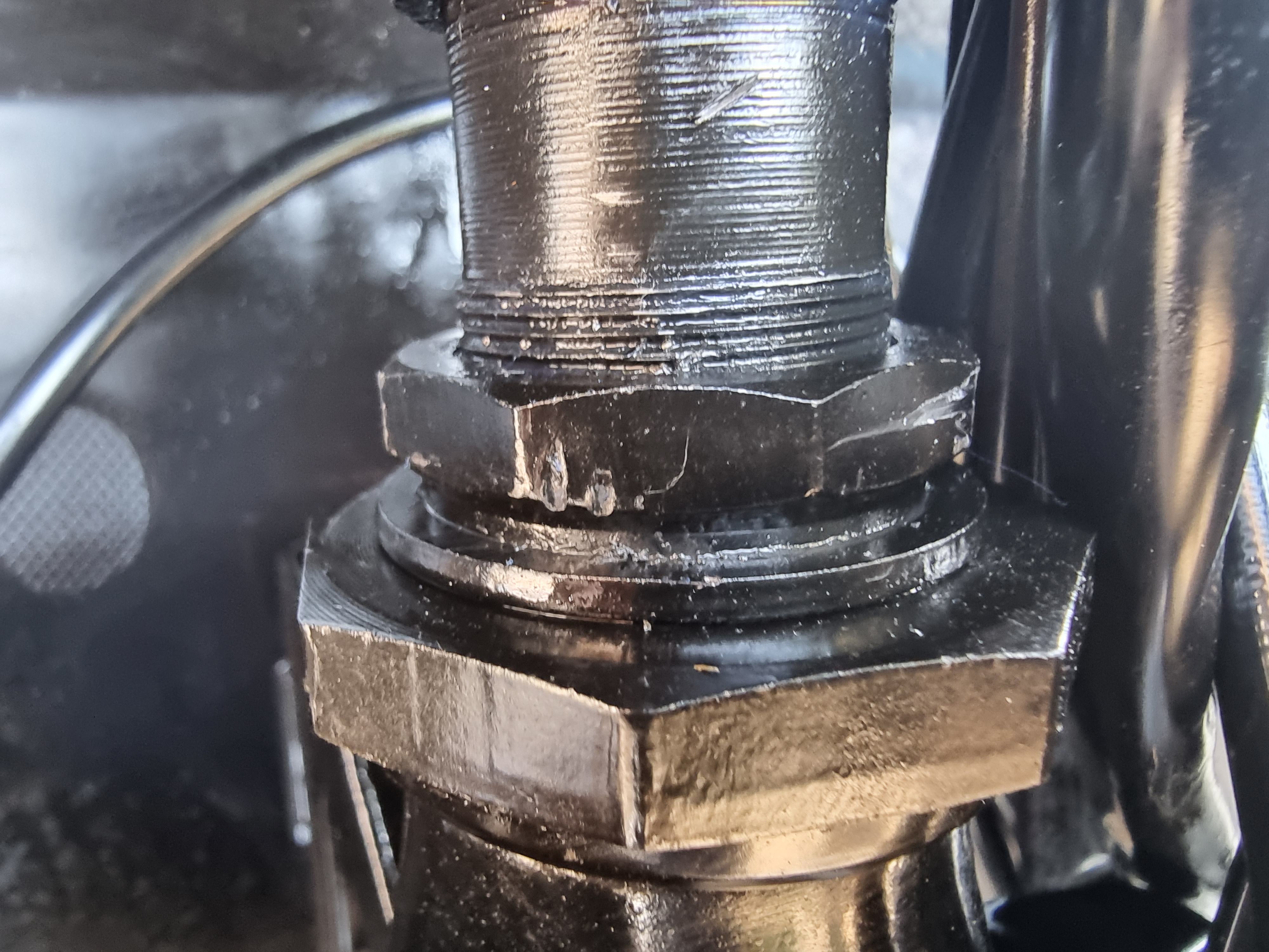

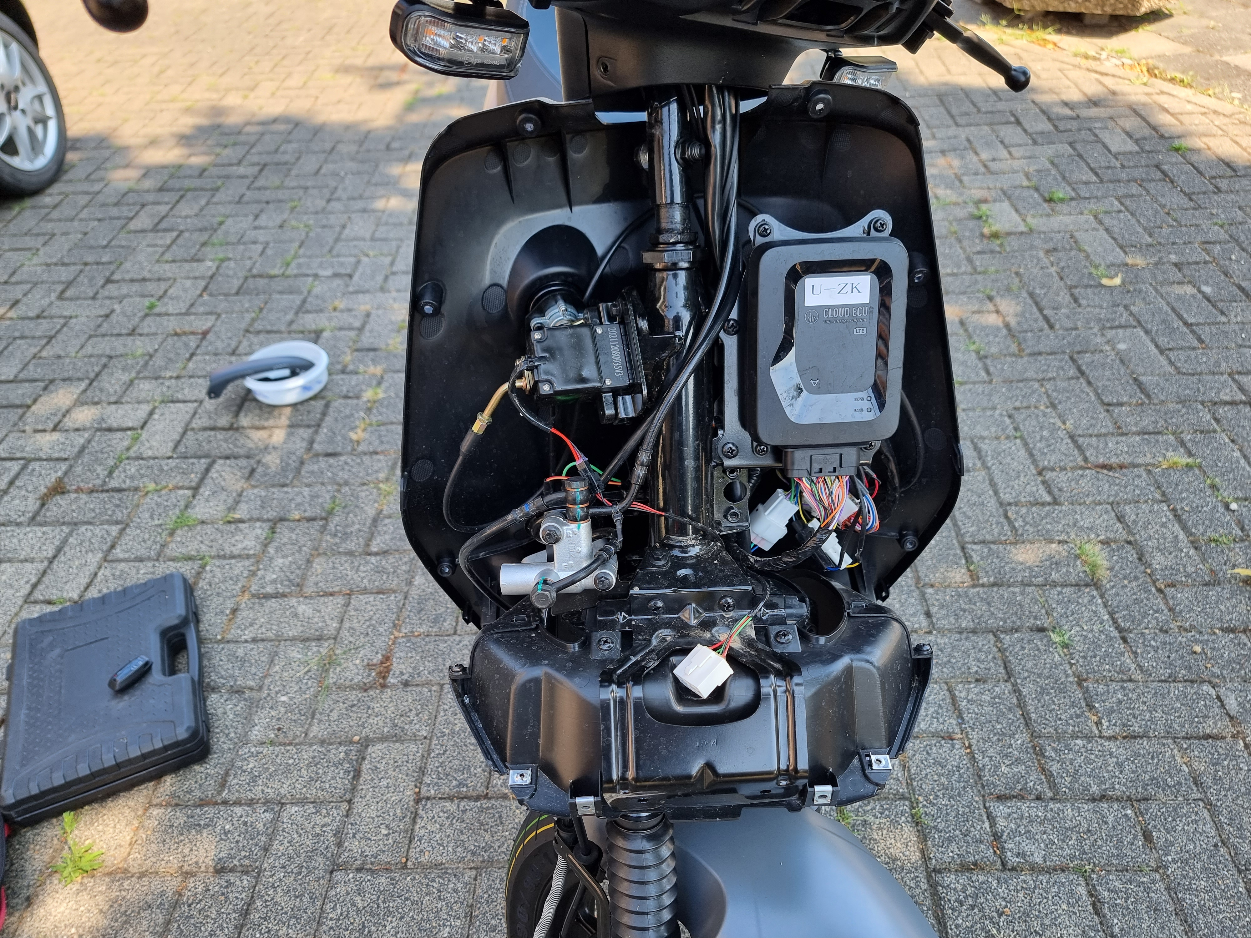

Es war ein viel zu lockeres Lenkkopflager.
Ich habe es gut angezogen, dadurch wird die Lenkung minimal starrer, aber die Fahrsicherheit um 200% besser!!!!!!!! Bei 115 Tacho liegt der Roller so viel viel sicherer auf der Straße!
Habe mir trotzdem den hochwertigen Michelin Reifen bestellt, da dieser gerade vorne noch mehr Sicherheit bieten soll!
Aber wie man sieht, bei knapp 80Kmh den Lenker sogelassen und absolut kein geschlacker/ gewackel mehr!.

Das sieht ja Klasse aus bei dir! Um an das Lenkkopflager zu kommen muss man einfach die vordere Verkleidung demontieren? Gibt es da was zu beachten?

Ne eigentlich nicht außer alle Schrauben gut aufzubewahren.
So ist meiner auch. Tempomat rein und du kannst km weit so fahren. :lol: (theoretisch) die Michelin sind am Anfang ungewohnt. Der geht richtig schön in die Kurve, da der Reifenradius kleiner ist. Dafür hat er mehr Auflage in der Schräge. Die Eigendämpfung ist auch noch Mal besser. Du wirst schon auf den 1. Metern merken was für Holzreifen die originalen sind. Ich hab die Michelin jetzt 200 km gefahren ein Traum, jetzt noch die alte Power ... das wäre es. :roll:

- Lenkkopflager kontrollieren und mal etwas strammer einstellen.

Mal was anderes...Gibt es da keine Kontermutter? Das wäre ja dann auch Murks und man braucht sich nicht wundern wenn sich das Spiel ändert :!:
