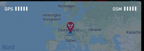

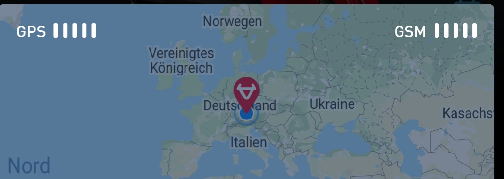

ich versuche gerade herauszufinden wie das Mapping der API und der Displayanzeige in der NIU App funktioniert.
Hat zu fällig jemand Werte zur Hand? Was ist unter Motor_info.gps bzw. Motor_info.gsm zu lesen wieviele Balken zeigt die NIU-App?
gps: Wert 5 = 5 Balken 1:1
gsm: nichtlinear zu den 5 Balken in der Niu-App
17 -> 5 Balken (Heute bei bedecktem Wetter wurde der Wert 17 ausgelesen)
16 -> 5 Balken
15 -> 5 Balken
14 -> 5 Balken
13 -> 5 Balken
12 -> 5 Balken
11 -> 5 Balken
10 -> ?
09 -> ?
08 -> ?
07 -> ?
06 -> ?
05 -> ?
04 -> ?
03 -> ?
02 -> ?
01 -> ?
00 -> ?

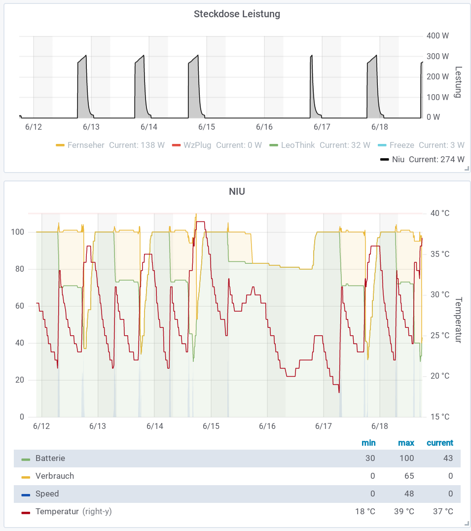

Ich habe mir das selber aus @vsm Sourcen, influxdb und grafana gebaut. Damit bekomme ich jetzt auch den Ladestand und die Akkutemperatur über die Zeit.
