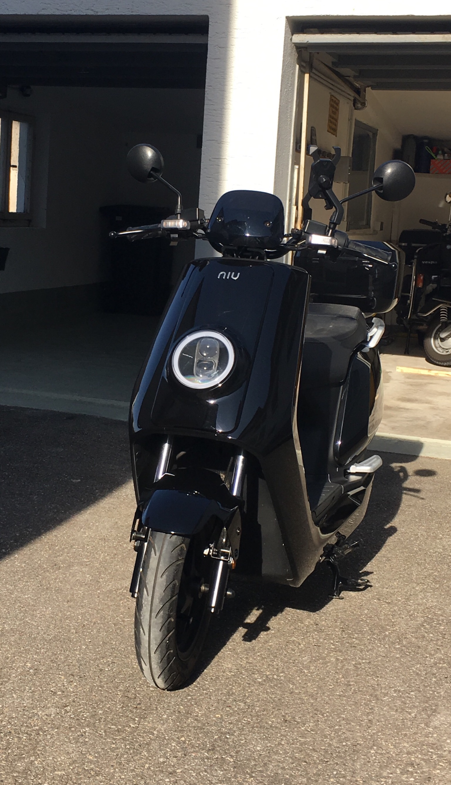

chrispiac hat geschrieben: ↑So 17. Mär 2019, 10:51Zwar nicht gemessen, aber den Bild von @M.Baron, kannst Du entnehmen, das die Spiegel den Lenker deutlich überragen.
Das wird nicht funktionieren, da beide Seiten Rechtsgewinde haben (ein Spiegelhalterung müßte bei so einer Lösung brechen). In so einem Fall würde ich eher zu einer Spiegelverbreiterung greifen, die möglichst wenig zur Seite sondern mehr nach vorne ausgerichtet ist, so das man noch durch die Tür kommt und trotzdem eine bessere Sicht nach hinten hat.Saphirus hat geschrieben: ↑Sa 16. Mär 2019, 18:40Hat schonmal jemand versucht, die irgendwie drehbar zu montieren? Mit den Spiegeln passt mein Niu leider nicht durch die Tür. Also ich denke da an eine Art Feder, die man unter die Mutter setzt. So sollte ausreichend Spannung vorhanden sein, dass der Spiegel sich nicht von selbst verstellt, aber immer noch so wenig, dass ich ihn mit etwas Kraftaufwand verdrehen kann...

Genau so ist es... die Original-Spiegel haben im Prinzip mit den Lenkerenden abgeschlossen. Siehe Foto

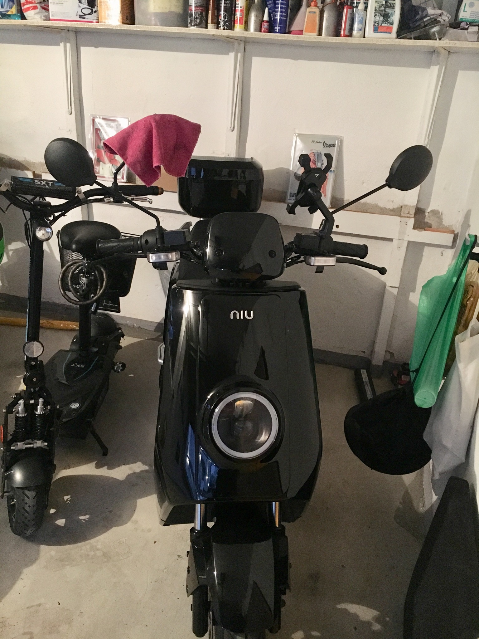

Habe mir nun auch die Louis Spiegel geholt, bin von der Sicht nach hinten begeistert, endlich sehe ich den  rückwärtigen Verkehr und nicht mehr meine Arme und Schultern.
Und so ausladend sind die Spiegel meiner Meinung nicht, dass es stören würde.

Hier auch noch einer, der sich die Louis Spiegel angebaut hat und ich kann die positiven Rezensionen nur bestätigen

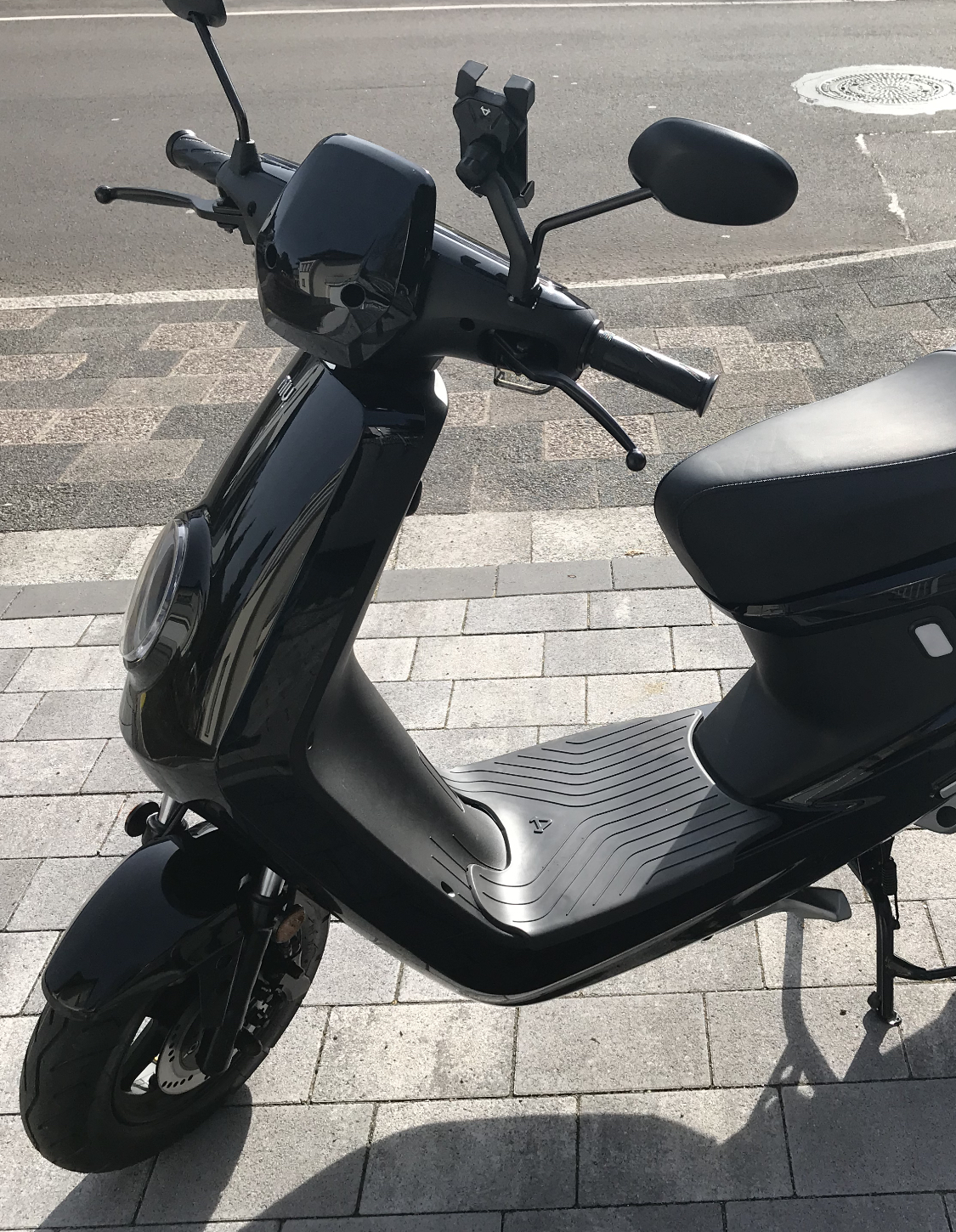

chrispiac hat geschrieben: ↑So 10. Feb 2019, 11:36Ich habe da mehrere Varianten durchgespielt:
a) Spiegelverbreiterung: Dafür braucht man 2x Rechtsgewinde 8mm. Z. B. LINK
Damit kann man die Spiegel erhöhen und weiter nach außen legen. Da dann die Spiegel über die Griffenden des Lenkers herausstehen, sollte man darauf achten. Ich habe sie dazu genutzt die Spiegel höher und weiter nach vorne - statt zur Seite - zu legen, das bringt ein weiteres Blickfeld nach hinten, ohne das die Spiegel über die Lenkerenden hinaus ragen. Falls ich erneut zu so einer Lösung greifen würde, würde ich darauf achten, das die Verschraubung für den Lenker eine Abdeckung (Stopfen) hat, die Schrauben korridieren sonst. Die Lösung ist gut, falls aber weitere Zusatzteile an der Spiegelverschraubung befestigt werden (Handprotektoren, Handyhalterung, Windschild usw.) braucht man ggf. Unterlegscheiben. Andernfalls muß man öfters die Schrauben nachziehen, weil sie für weitere Belastungen nicht ausgelegt sind.

Ich hatte das so gemacht: Spiegel rausgeschraubt, in die Schraubenlöcher je den unteren Teil der Spiegelverbreiterung mit der mitgelieferten Schraube und Federring eingeschraubt. Da ich nicht zu den Stärksten gehöre, habe ich aus Bequemlichkeit einen Elektroschraubendreher verwendet. Als ich den Anschlag hatte, habe ich die Schraube noch mal leicht gelöst, die Spiegelverbreiterung so ausgerichtet, wie ich sie haben möchte und von Hand wieder festgeschraubt. Wichtig ist, das dieser (sehr schmale) Federring in diese Öffnung gelegt wird, sonst hält die Schraube nicht (gut).
Als ich neben Spiegel noch Handprotektoren, Windschild, Handyhalterung etc. an der Spiegelverbreiterung angebracht habe, habe ich mit Kunststoffunterlegscheiben für M8 Schrauben die Teile voneinander getrennt. So konnte ich das Windschild und die Handprotektoren ein wenig ausrichten ohne die Schrauben zu lösen.
Die Schrauben sind nicht sehr hochwertig. Über den Winter sind sie korridiert, weil sie Wind und Regen ausgesetzt sind, es kann sich Wasser in der Bohrung sammeln. Inzwischen habe ich Stopfen dafür besorgt, damit diese möglichst keine Feuchtigkeit bekommen. Da ich inzwischen meinen N1S an meine Schwester abgetreten habe, habe ich das Windschild demontiert und die Verlängerungen eingesetzt. Sie hat nicht so viel Motorrollererfahrung und ich wollte, das sie zunächst zumindest den Druck vom Fahrtwind spührt, damit sie einen Eindruck von der Geschwindigkeit hat. Daher habe ich die Verbreiterung abgebaut und die Spiegelerhöhung angeschraubt. Ich kam damit klar und meine Schwester hat sich noch nicht über mangelnde Sicht nach hinten beschwert.
