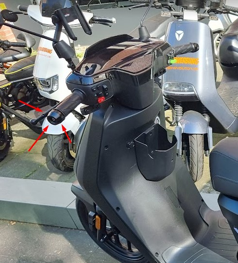

Mein MQi GT 70 nervte nach der Montage des originalen Gepäckträgers auch mit einem zappeligem Lenker. Dabei war es völlig egal, ob das Topcase drauf war oder nicht. Ein kurzes Loslassen einer Hand, z.B. zum Verstellen des Visiers, ja selbst das leichte Umgreifen um mit dem Daumen an den Blinkerschalter zu kommen genügte, um den Lenker in wilde Flatterei zu versetzen. Vor dem Implantieren des "Kofferraums" lag der Roller für einen solchen recht ruhig und unaufgeregt auf der Straße; es sind noch die originalen Reifen drauf und die sind jetzt gut 1000 km gelaufen. Ich bin dann heute zu Louis getrabt und mit Lenkerendgewichten von imposanten 234 g pro Stück wieder heimgegangen. Nach der Montage eine kurze Probefahrt gemacht und siehe da: viel besser als vorher. Bei holpriger Straße zuckt der Lenker immer noch kurz, wenn nur eine Hand ihn hält, aber es klingt sofort wieder ab. Damit kann ich leben, vorher war es eine echte Zumutung. Man sollte von einem Hersteller dieser Größenordnung doch eigentlich erwarten dürfen, daß die Fahrzeuge auch mit dem selbst vertriebenen Zubehör getestet werden.

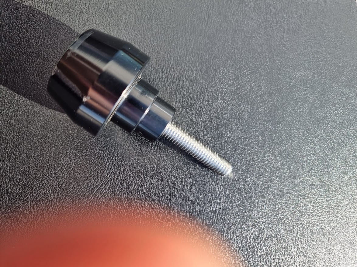

Ich war heute bei Louis, leider passen die nicht auf den EVO.
Der EVO hat eine deutlich dickere Schraube.
Nanu, sind die Gewichte beim Evo denn direkt in den Lenker geschraubt? Das würde mich aber wundern. Beim "normalen" GT sind welche mit stinknormalem Klemmgummi verbaut, den man mitsamt der Schraube und der hinterm Gummi liegenden Mutter aus dem Lenkerrohr zieht. Dann die neuen Gewichte inklusive deren Gummis, Schraube und Mutter rein, anziehen, fertig.

Ja, die sind direkt verbaut/verschraubt.
