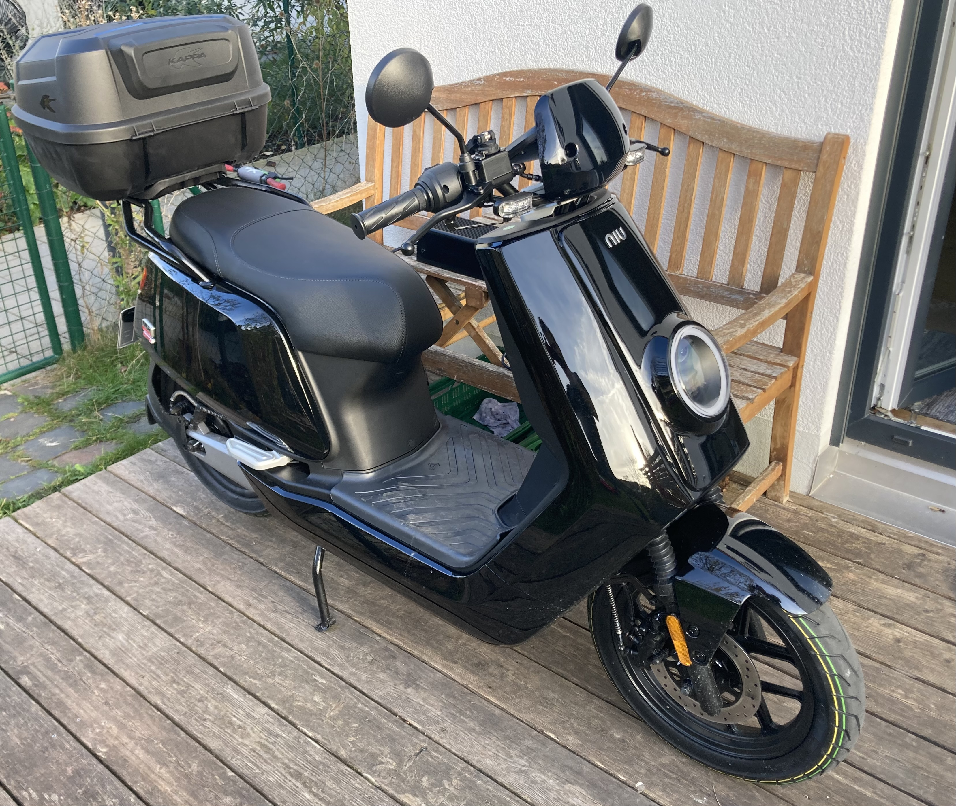

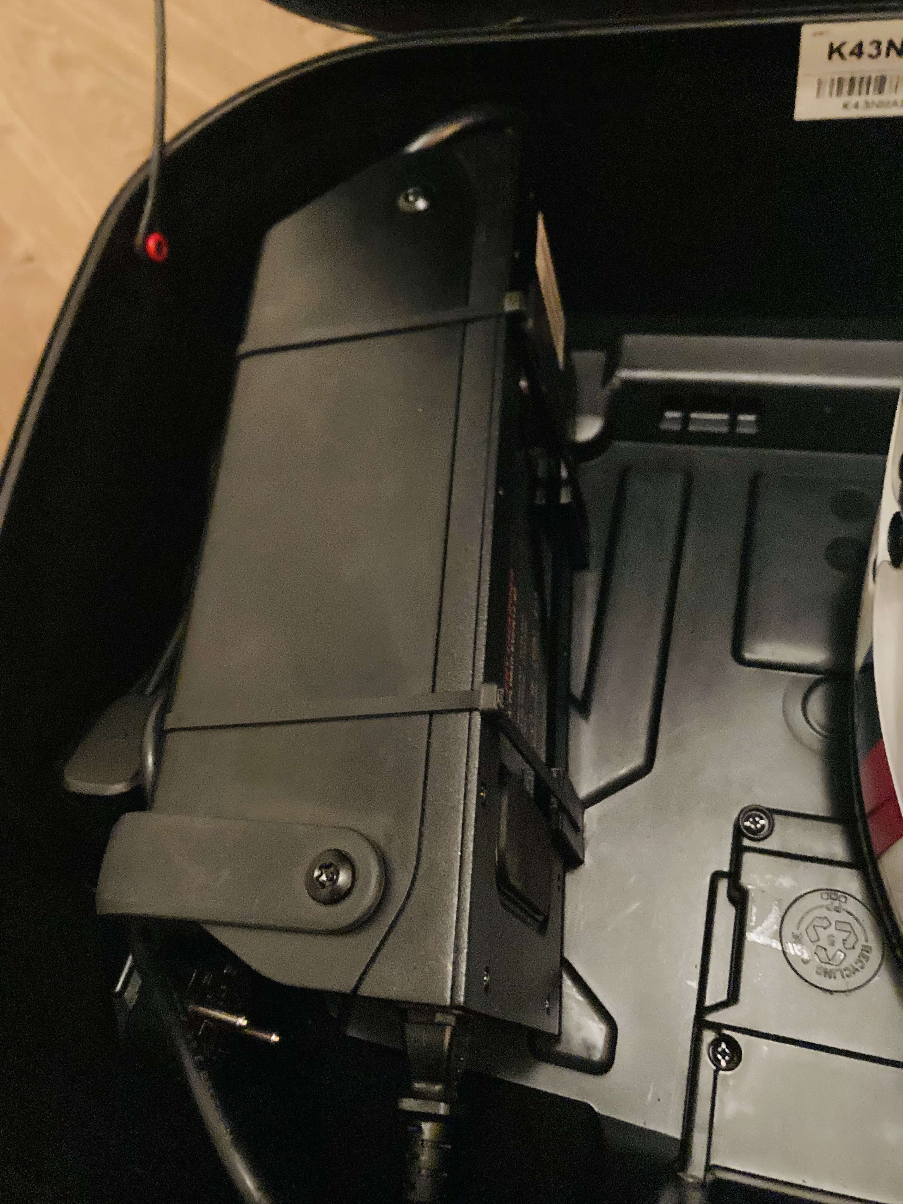

Habe heute auf meinen GTS das Kappa K43 gebaut. Es passen tatsächlich zwei Integralhelme hinein. Ich werde mir jetzt noch eine Klappe basteln, durch die ich das Fahrzeug, mit einem im TopCase befindlichen Ladegerät laden kann.
Update:
Ladegerät ist eingebaut.
					Zuletzt geändert von FED am So 13. Nov 2022, 10:26, insgesamt 1-mal geändert.

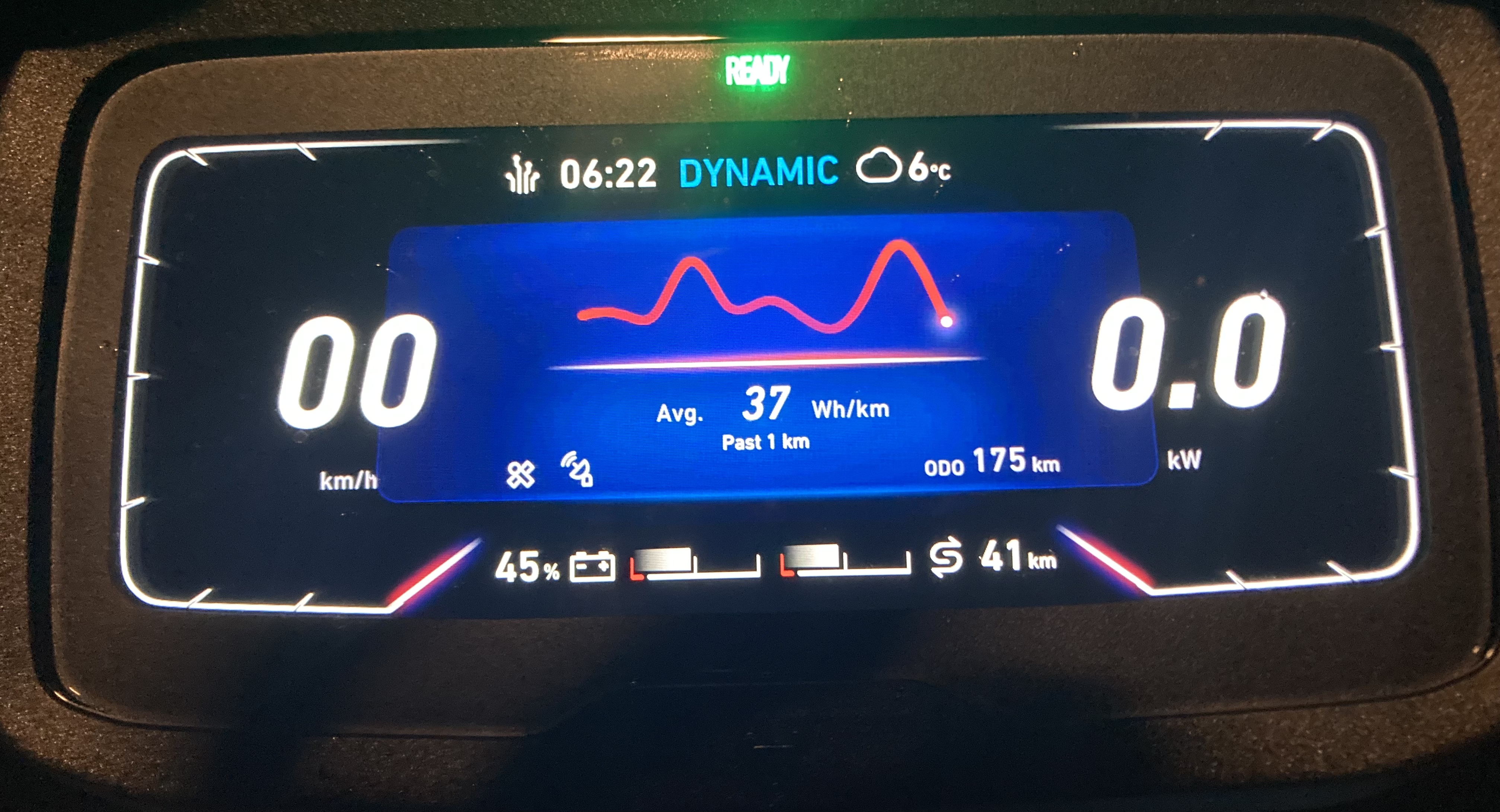

Ich möchte ein paar Dinge beitragen, die mir bei meinem GTS aufgefallen sind:
1. Das Fahrzeug braucht, wenn es in einer Tiefgarage geparkt worden ist, extrem lange den GPS Empfang herzustellen. Das führt zu fehlenden Daten in der App.
Für die Funktion des Fahrzeugs aber unerheblich.
Update: 18.11.
Ich habe zwar seit Tagen keinen GPS Empfang (auf Grund des Fahrprofils TG->TG)
Seit heute aber die Wetteranzeige: Komischerweise habe ich in der Nacht in der TG (vermeintlich ohne Empfang) geparkt. Ein Update schließe ich also eigentlich aus.
2. Bei mir lässt sich die GPS Ortung in der App nicht deaktivieren. Es kommt die Fehlermeldung -Bitte installieren Sie die neueste Firmware-.
Der Firmwarestand wird als aktuell angezeigt.
3. Das Fahrzeug neigt zum Lenkerflattern.
In meinem Fall ist allerdings der Lenker etwas außermittig montiert und die Reifen noch extrem prall (der Händler hat glaub ich 2,6 Bar eingefüllt). Ohne Topcase ist es etwas besser. Das positive ist, ich komme so nicht auf die Idee mit Tempomat freihändig zu fahren.
Update 18.11:
Das Lenkerflattern kommt zu 90% vom Topcase und tritt ohne Topcase nur über 60km/h auf.
4. Die Ready Anzeige könnte für meinen Geschmack anders programmiert sein. Bei mir leuchtet Sie sobald ich den Roller mit dem grünen Lenkerschalter aktiviere.
Meiner Meinung nach würde es mehr Sinn machen sie würde -> bis zur Aktivierung leuchten.
Fazit: Ich bin trotz dieser kleinen Unstimmigkeiten sehr mit dem NIU zufrieden. Das was er können muss (fahren) tut er bravourös.
LG
Julian

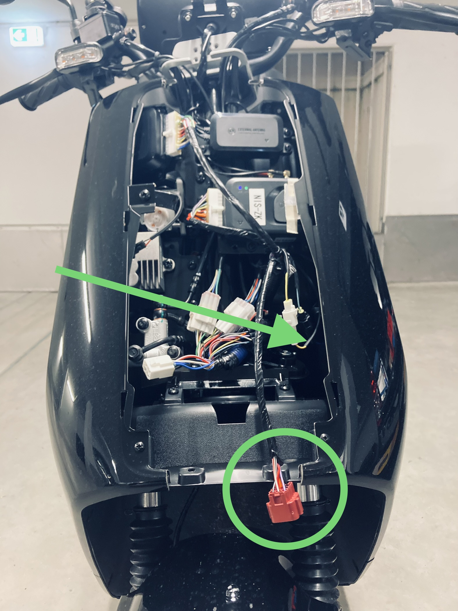

NIU NQI GTS 2022 - Geräusch Klappern Bodenwelle
Wie bereits vom Matrix3937 beschrieben, es ist ein loser Stecker unter der Frontverkleidung, der für ein „Klappern“ beim Überfahren von Unebenheiten verantwortlich ist.
Er schlägt wohl immer innen gegen die Verkleidung. Ein Kabelbinder löst das Problem.
LG
