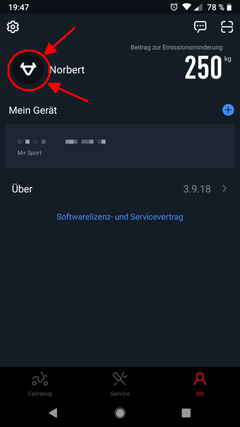

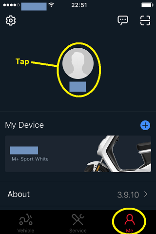

Das geht in der App über "Ich" und dann auf das Niu-Logo neben dem Namen tippen. Auf den Namen tippen funktioniert nicht. Das Rädchen oben links ist was Anderes.
Völlig bescheuert, Niu hat die gleichen Probleme mit App-Programmierern wie wir.

By the way, with the IOS App it works (for me).
Übrigens, mit der IOS-App funktioniert es (für mich).

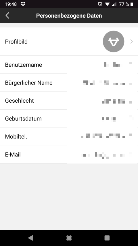

Hier nochmal kurz zwei Screenshots, wo man die Mobil-Nr. in der App bei Android eingibt, das scheint ja essentiell zu sein.
Sieht sehr anders aus als beim Iphone.
Norbert
