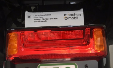

Förderbescheid München - 3000 first buyer / 300€ gift package
kleine Info für Interessierte/Wartende: hatte im August 2018 den Förderantrag gestellt, im Oktober kam die Zusage, am 7.2. (unmittelbar nach Abholung meines Presale-NPro) habe ich den Erstattungsantrag eingeschickt - heute erhielt ich den Förderbescheid in Höhe von 840,13€ (Nettobasis: 3.360,50x0,25) ... Überweisung dauert wohl noch ein paar Wochen ... insofern: Geduld Geduld für gleichartig Betroffene - der Aufkleber (den man anbringen muss) ist .... lieblos gestaltet und ziemlich groß.
AndreBI
Re: Niu N-GT (3.999€) & Niu M+ (2.299€) Presale - 3000 first buyer / 300€ gift package
Fotos bitte.
Also vom Aufkleber.
Also vom Aufkleber.
hab ihn mir untern Po geklemmt
