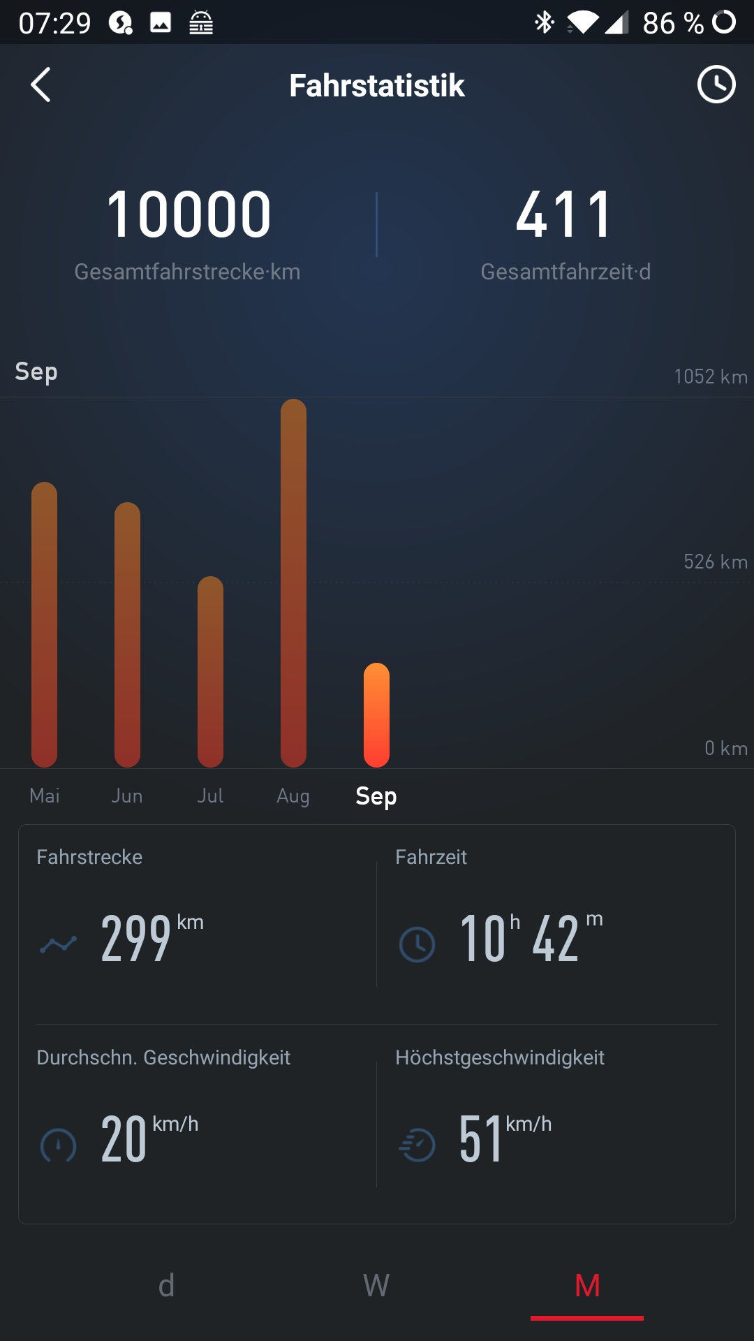

Mein N1S hat jetzt den 10000ten Kilometer abgespult.
Die Eckdaten:
  • Produktion vermutlich April 18
  • Kauf Ende Juli 18 (2699€)
  • Erste Wartung September 18 bei rund 1000km – Kostenlos da in Kaufpreis enthalten, Wechsel rechte Griffeinheit, da lose und nicht fixierbar
  • Januar 19 – Wechsel auf Heidenau K58 (140€)
  • Mai 19 – Zweite Wartung bei rund 7000km, Wechsel rechter Bremslichtschalter, 100€
  • Größte Tagesleistung: 100km
  • Längste Einzelstrecke: 46km (rund 20% Restkapazität)
  • Verbrauch: 310KWh

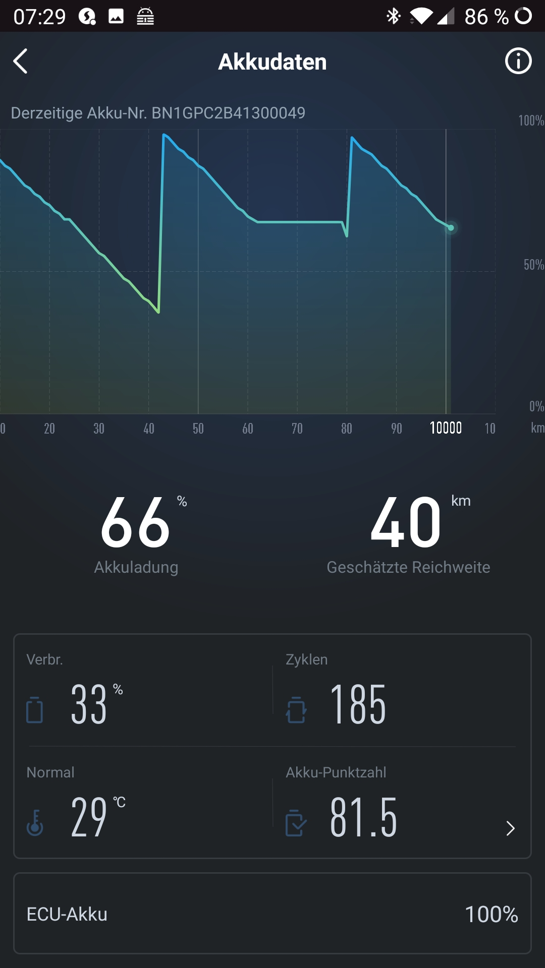

Der Akku:
Ich lade täglich direkt nach der Fahrt im Roller bis Netzteil nur noch 10W zieht. Wenn die Temperaturen dauerhaft unter 10°C fallen, werde ich wieder im Haus laden. Bei entsprechenden Temperaturen über 20°C ist die Reichweitenschätzung in der App bei 60-65km, wie es auch im September letzten Jahres war. Damit gibt es subjektiv noch keinen Kapazitätsverlust.
