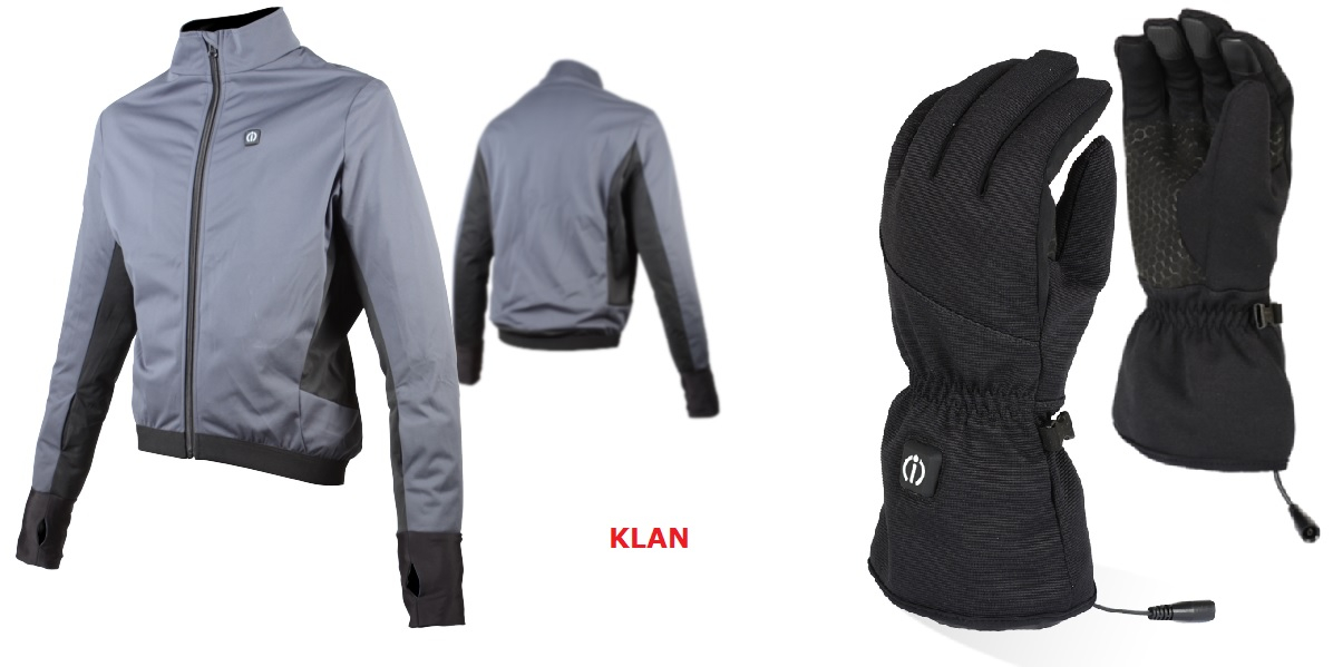

1) Hat jemand jemals den USB-Anschluss für die Stromversorgung von Handschuhen oder beheizten Jacken verwendet?
Früher hatte ich einen Thermoscooter und benutzte die 12-V-Batterie unter dem Sitz ...

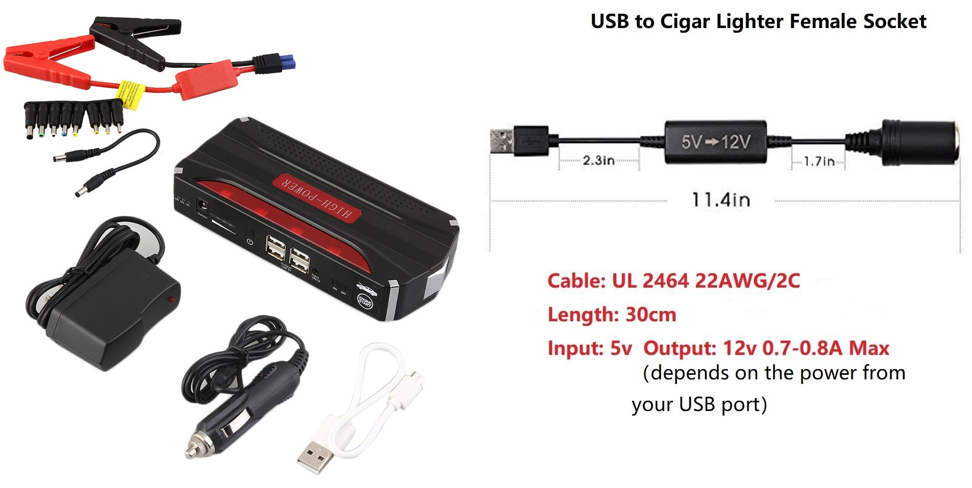

Ich hatte an diese Lösung von USB zu leichten Zigarren gedacht ...
2) Hat jemals jemand den USB-Anschluss verwendet, um die Batterien mit einem Starter oder einem Batterieladegerät aufzuladen? wie was wird in Autos verwendet?

1) has anyone ever used the usb port to power gloves or heated jackets?
I used to have a thermal scooter and used the 12v battery under the seat ...
I had thought of this solution from usb to light cigars ...
2) has anyone ever used the usb port to charge the batteries with a starter or battery charger? like what's used in cars?

Der USB-Port im Niu ist ein reiner Ausgang und liefert mit 5V und maximal 1A lediglich 5W. Auch mit einem DC/DC-Konverter auf 12V wird da nur 5W herauskommen, also rund 12V und 0.33A, und das reicht für keine geheizten Handschuhe.
The USB-Port in our Niu is only an DC-Output with 5V, max 1A and therefore 5W. Even with a DC/DC-converter transforming the 5V up to 12V you will only get 5W, this means 12V and max 0.33A. That isn't sufficient for heated gloves or jackets.

I just measured mine, at 5V each glove consumes 0.4A so they should work at the Niu socket with 1A.
They are cheap enough to give it a try but if 10°C was the limit for you, they won't make it comfortable to ride at 5°C.
For a jacket you can completely forget it, you'd need a big powerbank and even with 2 or 3A the heating would be ridiculous.
Carging the scooter battery via USB? No way.
Thats simply 5V USB-Power with 1A like a cheap wall plug.
Don't risk it, it's the data connection for the diagnosis tool of your dealer, too!

Hallo
danke für die info ... also am ende gehe ich auf akku der firma klan (als handschuhe und jacke
) ... oder ich lege einen dritten akku 12v (alter roller) in das topcase ahahahaha
Danke noch einmal
Prost
Simone
Hi
thanks for the info... so at the end I'll go on battery pack of the company Klan (as gloves and jacket
)... Or I'll put a third battery 12v (old scooter) in the topcase ahahahaha
