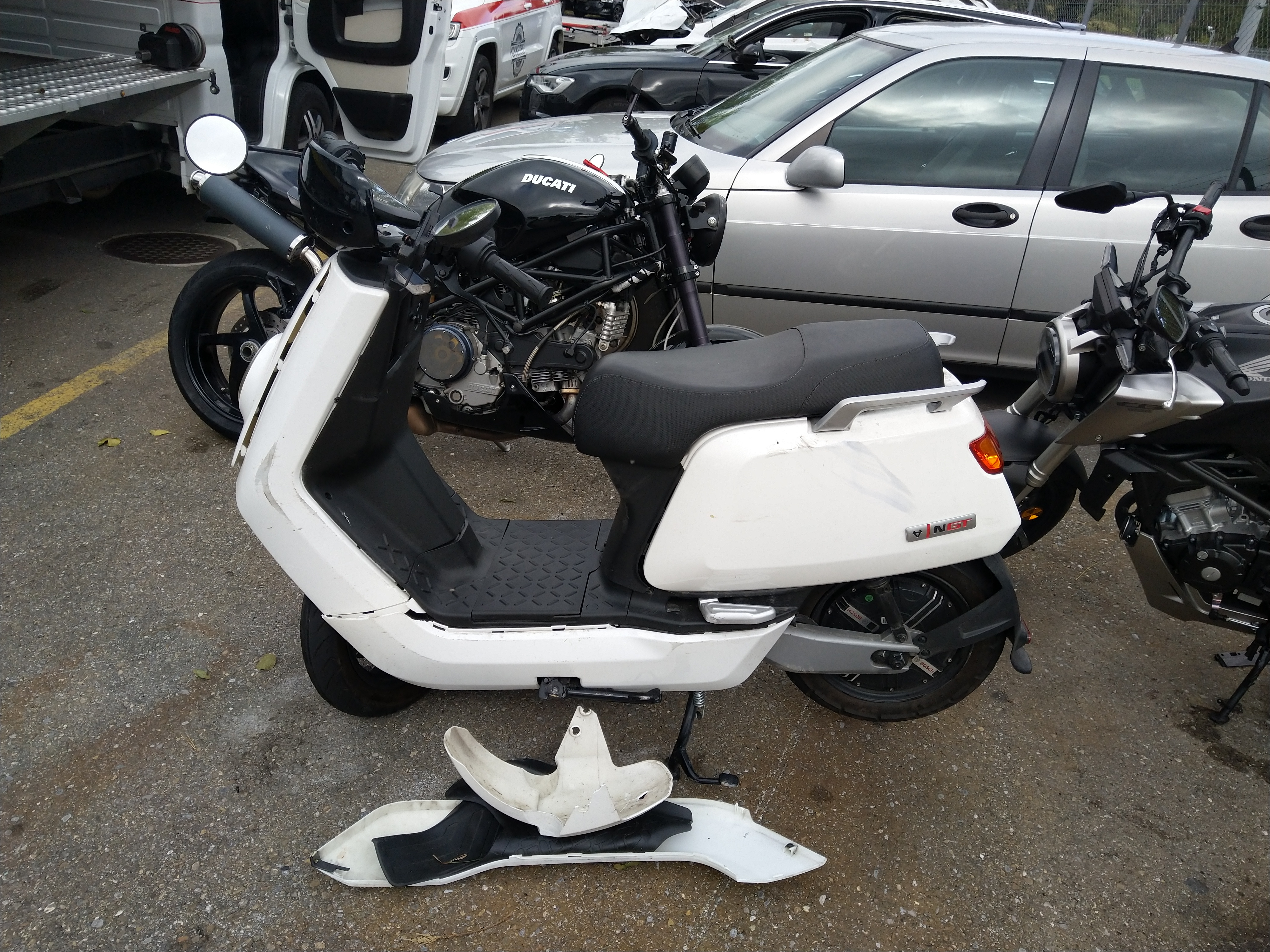

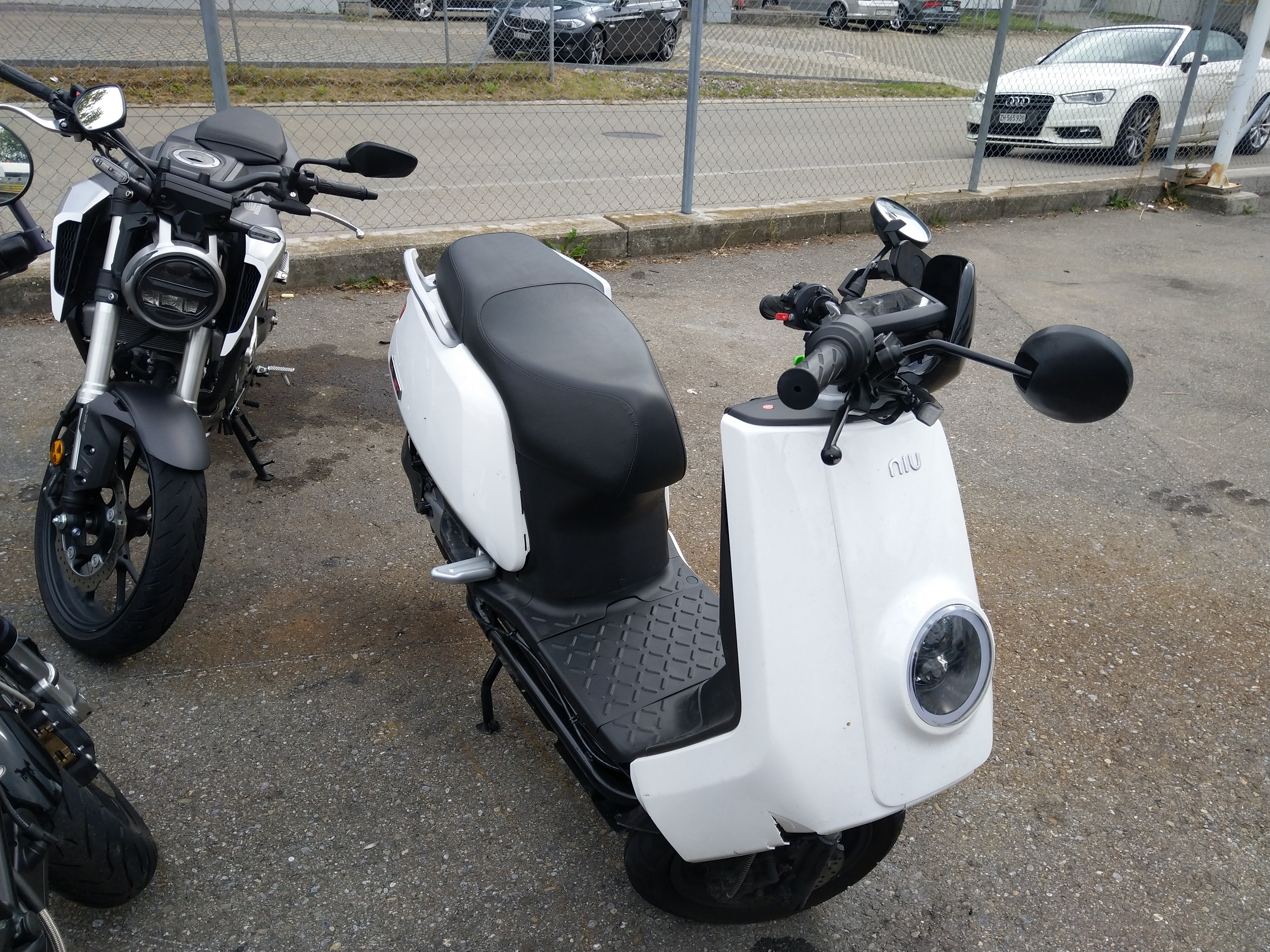

Hi Leute
Bin nicht neu im Forum nur schüchtern und deshalb gibt es von mir auch noch nicht viel zu lesen. Gibt ja auch genug die ihren Senf zu jedem geben müssen. Ist halt ein Forum.
Bin ein wenig traurig und dachte ich erzähle mal die kurze Liason mit meiner Marie.
Gekauft auf der Indiegogo Kampagne und gewartet und gewartet. Ende März war es dann soweit und ich bekam die Meldung das er da ist. Noch eine Versicherung gesucht und Zulassen lassen (ist einfacher hier in der Schweiz nachdem was ich so gelesen habe).
Im Strömenden Regen abgeholt und gleich gemerkt bessere Klamotten müssen her.
Dann die Überraschung. Tacho zeigt 78km/h und das noch in der Ebene! Wobei Ebene in und um Zürich eigentlich nicht zu finden ist. Und das auch noch mit 30% Akku.
Habe den Sommmer genutzt die Gegend zu erkunden (zugezogener aus dem grossen Kanton). Hatte ich keine Lust dazu mit dem Auto. Bin überrascht wie schön das hier ist. Und parken ist auch kein Problem. Brauchte auch keine 12CHF(10€) pro Tag fürs parken an der Arbeit ausgeben. Hatte sogar Strom Tankstelle dort. Kurzum: Friede, Freude, Eierkuchen mit meiner Marie. Ausser bei Nässe.
Einmal haben die Tram Schienen unseren Willen im Regen getestet. Ich nach Links, Marie nach rechts. Beide verloren. Naja, Kratzer zeigen Stil. Hab ja auch genug Narben.
Abflexen des Seitenständers bei meinem Lieblingsbetrieb hat auch mehr Kurvenfreude in den Linkskurven gebracht. Der Mittelständer war das Limit. Selbst mit den Original Reifen.
Dank dem Forum habe ich dann aber auch bessere Reifen für Nässe bestellt. In Vorerwartung (nicht Vorfreude) des Winters auch ein Schild bestellt. Alles liegt hier und würde Morgen installiert. Wäre da am Sonntag nicht so ein schöner Tag gewesen...
Raus, geniessen, linkskurve, krrrkkkk (Mittelständer), Leitplanke und Schluss. Nach nur 6 Monaten und 4500 gemeinsamen Kilometern.
Noch nicht klar wo die Beerdigung stattfinden wird. Von Kränzen bitte ich abzusehen.
Was mit dem Erbe (Batterien, Ladegerät etc.) passieren wird weiss ich noch nicht. Vielleicht gibt es eine neue Marie, vielleicht auch eine Ming-Chi (Brixton). Hatte jedenfalls Spass gemacht mit Marie und ich war 100% zufrieden.

Das ist echt traurig und der NGT sieht nicht wirklich gut aus.
Ich hoffe Du hast Dich nicht verletzt und es geht Dir gut.
Wenn Du mit so viel Kurvenlage fährst, dass der Mittelständer des NGT Dich aushebelt,
dann solltest Du beim nächsten eRoller auf ein Modell mit mehr "Bodenfreiheit" achten.
Dass der Ständer aufsitzt ist mir beim NES 10 noch nie passiert, trotz teilweise mit 80-90KM/h
in den Kurven.

Leider ist das bei Rollern mit den Ständer oft doof, weil
1)
die Breite des Trittbretts im Fussbereich bei Roller (da wo die Ständer dann doch immer noch seitlich rausgucken)
recht hoch ist (Beim N glaube ich über 45cm)... Dort recht horizontal sitzen und bei Seitenneigung näher am Boden als zb. ein Motorradrahmen dort.
und
2)
Ist der allgemeine Bodenabstand wegen der kleinen Räder geringer im Verhältnis zu Motorrädern
(wo man in der Regel mit der Fussraste zuerst aufkommt, nicht mit dem Seitenständer)
Das fördert natürlich das Aufsetzen mit dem Seitenständer.
Viele Ex "Motorrad gewohnte" neigen daher beim Umstieg zum Rollerfahreren zu etwas starker Seitenneigung...
Da muss man sich wohl je nach Modell echt umgewöhnen .... Roller mögen das "gerade" Fahren.
Mein M1Pro ist da etwas anders.. Der ist insgesamt schmaler und da liegt der (alleinige) Seitenständer quasi etwas unter dem Roller und kann so nicht
In Kurven seitlich aufticken.
Aber Schräge Fahren vermeide ich dennoch.

Autsch! Hoffentlich ist Dir nichts ernstes passiert. Ich habe zwar keine Röntgenaugen, aber lohnt sich keine Reperatur? Wie es aussieht, scheint hauptsächlich das Vorderrad und entsprechend die die Verkleidung betroffen. Neue Gabel mit mit Rad und Verkleidungsteile sollten doch günstiger als ein Neukauf sein, oder ist der Rahmen verzogen (von den Bildern her, hat man nicht unbedingt diesen Eindruck)?

Der Rahmen wird wohl vorne gestaucht sein.

Uuups! Hoffentlich sind die Knochen sind noch heile.
Dein Moped sieht auf den Fotos ja übel aus...
Eine Reparatur lohnt sich meiner Meinung nur, wenn
a) du selbst schrauben kannst und wirklich Ahnung hast
b) du selbst NIU Händler bist
c) auf keinen Fall der Rahmen verzogen ist
Da c) nicht mit bloßem Auge erkannt werden kann (wir reden nicht über offensichtliche Knicke oder Brüche) und ein Vermessen des teilweise demontierten Rahmens nicht billig ist, würde ich die Teile verscherbeln.
Die Ersatzteilversorgung ist in Deutschland wirklich, sagen wir 'ausbaufähig'
Man könnte in deinem Fall auch so ca. 2000€ für ein gebrauchten 2019er N1S in die Hand nehmen (und Kaufen) und hätte mit den übrig gebliebenen Teilen des NGT 'ne Menge Spaß.
Denk mal wie geil das ist drei Akkus zu haben...zwei eingebaut (verbunden mit nem China-Kabel)und den dritten im Topkääs.
Der N1S läuft mit dem 'fetten' Akku übrigens bedeutend besser als mit dem 29AH.
Ich hoffe ich konnte etwas helfen.Tschau
