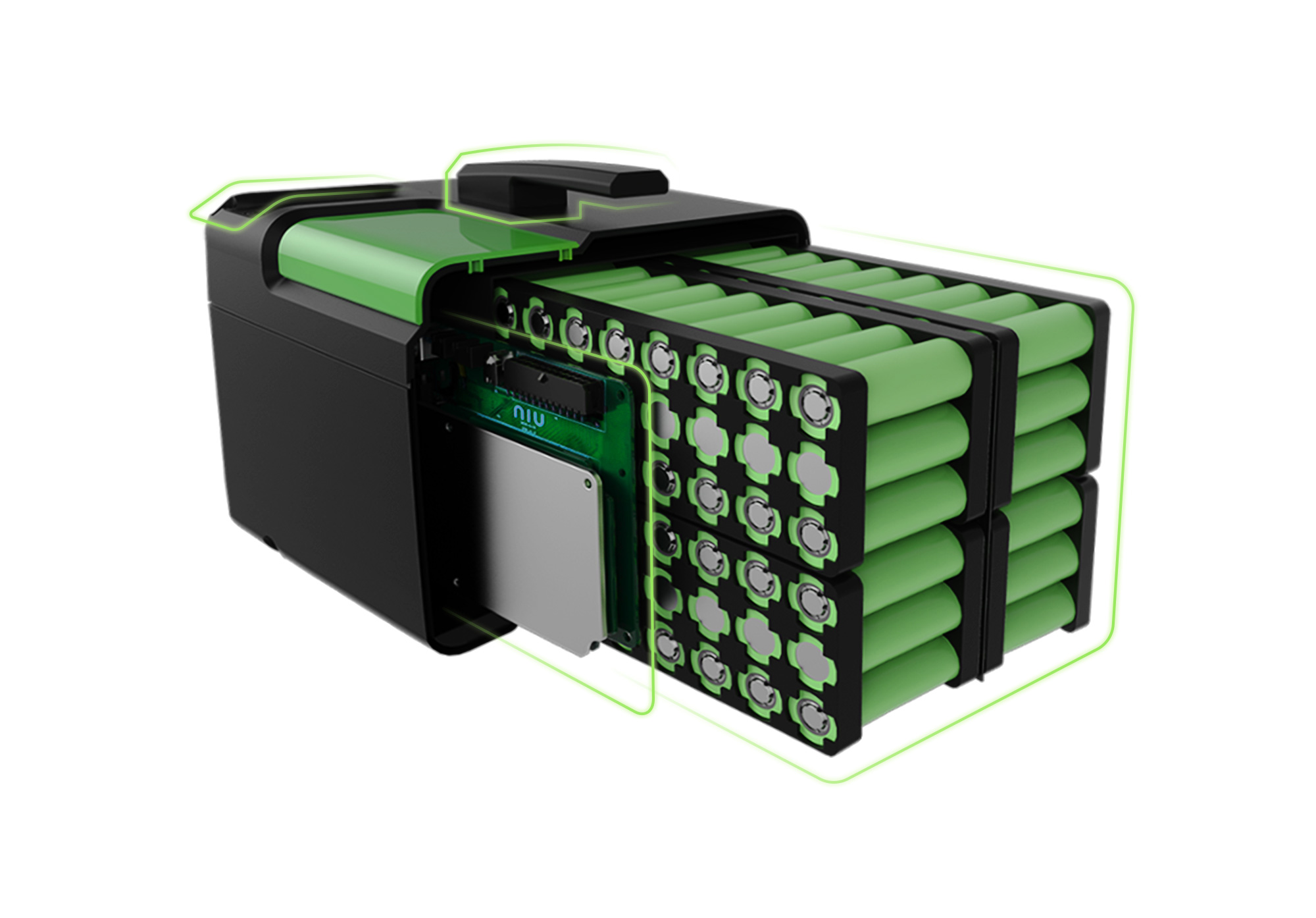

2. Im Akku ist ein loses Teil zu hören. Nicht während der Fahrt :lol: , nein wenn man den Akku rausnimmt zum Laden und etwas schräg kippt, kullert da etwas rum.
Antwort vom Händler: Eigentlich hat er nicht wirklich darauf geantwortet, nur erwähnt das das Verschicken von diesen Akkus nicht mal so eben ist, weil Gefahrgut usw. Gemacht hat er nichts, bzw. nichts was half. Siegel sind noch drauf, also reingeschaut hat er nicht.

Beim Akku würde ich absolut keinen Spaß verstehen. Das könnte auch ein Metallteil sein, was da kullert.

Ja,dachte ich auch.
Werde mal einen Magneten suchen und versuchen von Aussen das Teil zu fixieren. Lötzinn ist aber nicht magnetisch...oder?

Nee, Lötzinn nicht. Aber falls ein Lötzinnblocken irgendwo abgefallen sein sollte, ist dieser üblicherweise derart leicht, dass Du ihn wahrscheinlich nicht hören würdest. Entweder ist da irgendwo eine Schraube / Mutter, oder ein Kunststoffteil.

Manchmal löst sich im Akkugehäuse irgendwo ein Stück Plastiktape oder es gibt Produktionsrückstände, die da drin rumkullern. Es gibt momentan genau 2 Händler, die die Akkus öffnen dürfen. Natürlich könnte man da reingucken, aber wozu? Wenn du der Meinung bist es besser zu wissen und du sonst nachts nicht schlafen kannst, mach das Ding doch selbst auf...

Einige Kabel die im Akku zu Sensoren führen, sind nur einfach mit einem Klebeband fixiert. Das ist nicht weiter Schlimm. Falls sich so ein Klebeband löst, klappert ggf. das Kabel ein wenig. Die Akkuzellen sind an den Enden in einer fixierten Führung untergebracht und mit Kontaktblechen verschweißt, die haben kein Spiel und dürften sich kaum bewegen lassen.
Egal was im Akku klappert, es dürfte kaum ein Einschicken des Akkus mit Ladegerät und einer ca. 5 Wochen Pause rechtfertigen, solange kein Fehlercode ausgegeben wird oder der Akku oder dessen Batterie-Management-System fehlerfrei arbeiten. Schlimmstenfalls stehst Du in der Zwischenzeit ohne Akku und Ladegerät da.

wenn man sich in diesem Video den Akku anguck wird es wahrscheinlich etwas Silikon, Kleber oder Tape sein...Also nichs schlimmes.
https://www.youtube.com/watch?v=rbktY8nuKQI&
Kann aber verstehen, dass man sich da Gedanken macht, denn sollte tatsächlich etwas Spitzes da drin sein und ein Akku dadurch irgendwann durchstochen werden, ist das extrem gefährlich, denn dann wird der ordentlich in Flammen aufgehen. Da das wohl kaum jemand ohne hereinzugucken zu 100% ausschliessen kann finde ich eine so lapidare Antwort in diesem Fall auch nicht gut. Sicher in 99,99% der Fälle ist das nichts und wahrscheilich wäre es mir 5 Wochen Ausfall auch nicht wert. Aber ein Hausbrand oder wenn der Scooter bei der Fahrt plötzlich in Flammen aufgeht...Das wäre schon nicht Ohne...
