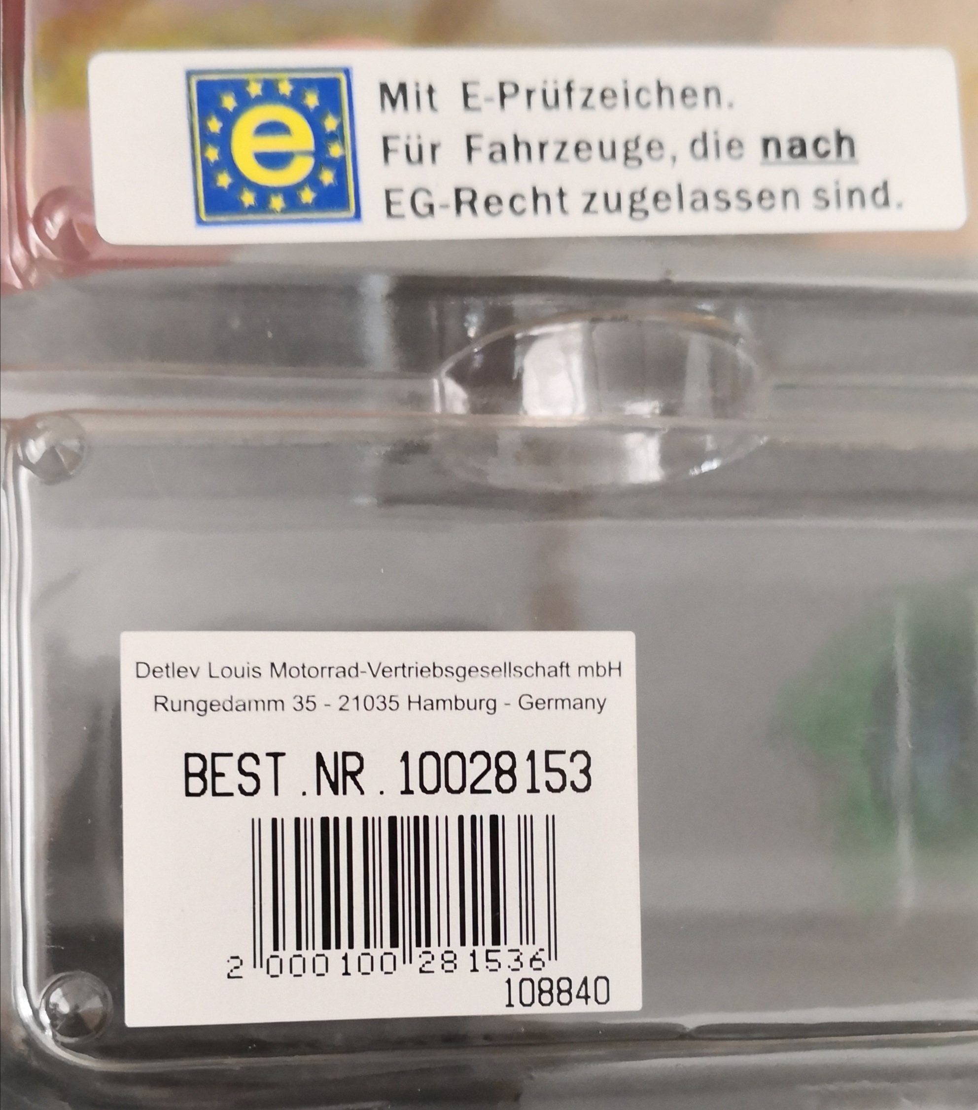

Re: Lenkerendenspiegel am N1s
Die passen perfekt, sind rund und kosten knapp unter 10 Okken pro Stk.
Gruß Lucky

Sind normale Spiegel, die in die Serienaufnahmen passen.
