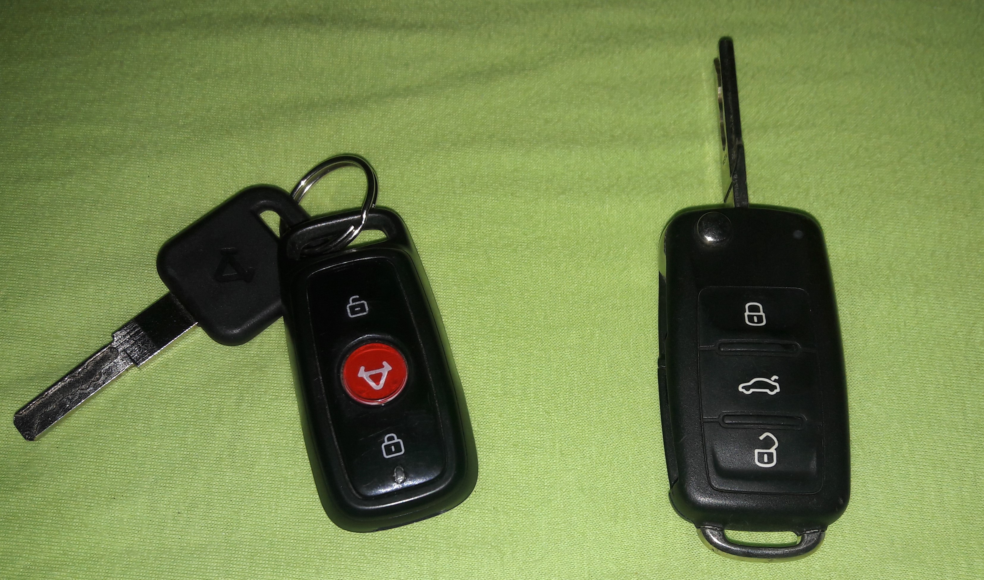

Möchte gerne meinen Schlüssel umbauen um nur noch einen zu haben.
Soll heisen Zündschlüssel und Alarmanlagenschlüssel in einen z. B. die von VW zum Klappen mit 3 Drückknöpfen.
Kann mir da jemand Helfen oder gibt es diese vielleicht zu Kaufen.

Den originalen Niu- Schlüssel wirst du wohl kaum entsprechend deiner Angaben "umbauen" können. Da wirst du wohl auf einen entsprechenden Schlüsselrohling zurückgreifen müssen.
Der Schlüsseldient wird die sicher den Zündschlüssel kopieren können, was weitaus schwieriger werden wird, ist die Frequenz und die Daten des Alarm Senders von Niu zu bekommen und auf den Rohling zu kopieren.
Lass uns mal wissen, was aus deinem Projekt wird, meine Neugier ist geweckt.

Ich habe hier in Forum schon mal was gelesen, dass jemand einen Schlüssel umgebaut hat finde aber den Beitrag nicht mehr.
Anscheinend ist es möglich den Original so um zubauen.

ich denke nicht, dass es eine elektrische Wegfahrsperre gibt. daher musst du nur den Metallteil irgendwie an die Fernbedienung spaxen

Also ich erinne mich an zwei „Schlüsselmaßnahmen“ im Forum:
(Funk-)Werkstätten die sich auf diese Aufgabe spezialisiert haben, sind recht teuer und müssen sich bei einigen Autoherstellern zertifizieren, damit sie solche Aufgaben durchführen „dürfen“ (wie es mit den „Können“ aussieht, steht auf einen anderen Blatt). Ich habe noch keinen Anbieter im Internet gefunden, der das unter 50€ (pro Schlüssel!) anbietet, das groß liegt um 70€ ggf. kommen dann noch Versandkosten hinzu. Damit ist der NIU-Schlüssel aber noch nicht auf den Rohling gefräßt, da kommen auch noch mal ca. 20 - 30€ hinzu. Dazu die Anschaffung des Funkschlüssels und bei „Pech“ sendet er im falschen Band, das man dann nochmal Geld für ein anderes Model hinlegen muß… für zwei Schlüssel kommen da mehr als 200€ zusammen. Dann lieber auf Keyless Entry/Go umrüsten, dann braucht man den Schlüssel nur noch, wenn man ans Akkufach ran muß. Im günstigsten Fall kann der Schlüssel dann zuhause bleiben.
- a) Umbau auf Keyless-Go/Keyless Entry System viewtopic.php?f=63&t=5736
- b) Alternativer Schlüssel mit Beleuchtung viewtopic.php?f=63&t=10045&start=10

Ich möchte ja nur meinen Zündungsschlüssel und die Fehrnbedienung bzw Alarmanlagenbedienung in ein leer Gehäuse unterbringen umbauen.

Selbst wenn das zufällig passt, der durch Feder aufklappbare Schlüssel müßtest Du trotzdem auf den Rohling fräsen lassen. Außerdem würde die Beschriftung/Aufteilung der Druckknöpfe nicht stimmen. Ich weiß gar nicht, wo es reine Leergehäuse gibt, ich kenne sie bisher nur mit verbauter Elektronik.

Funkschlüssel Leergehäuse mit 3 Tasten ohne Elektronik gibt's bei Ebay, Amazon ..... für alle Modelle.
Der Original Schlüsselrohling z.B. bei VW kann man auch einpassen, wird durch einen kleinen Splint oder Schraube gehalten,
nur die Elektronik von der Alarmanlage um zubauen das ist das Manko.
Es sollte da genau passen mit den drei Tastern.
Wenn ich nur den Betrag wieder finden würde.
Schaue mir gerade bei YouTube einige Videos an, mal gucken vielleicht ist was dabei.
