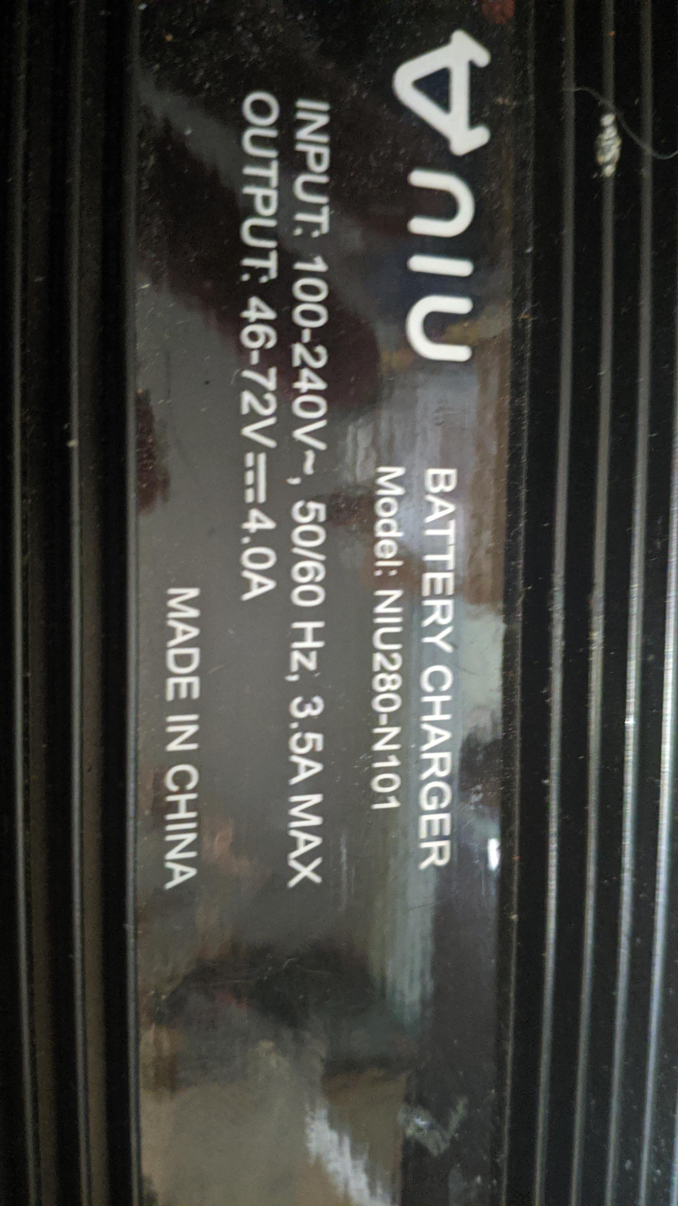

Wo du Netzteiltausch schreibst, mein Verdacht geht auch eher in Richtung höhere Ausgangsspannung des Netzteils zum Ladeende mit einem zu empfindlichen Überspannungsschutz im BMS. Welche max Ausgangsspannungen haben eigentlich die aktuellen N1s Netzteile? Bei mir sind es 72V, es gab hier aber auch mal ein Link im Forum aucNIU Netzteile mit nur 70Vmax.

Ja, die Chinesen selber nutzen eine nierigere Ladeendspannung. Sie sind darauf ausgelegt. Entsprechend kann man mit original chinesischen NIU-Ladegeräten keinen ExportNIU vollladen (zumindest bei den N-Modllen, wie es bei den 48V M und U-Modllen aussieht, weiß ich nicht genau). Die brechen im unteren 90% Bereich das Laden ab, da dürfte dann auch kein Zellenausgleich stattfinden. In China selber sind die NIUs darauf ausgelegt, wahrscheinlich ein Grund, warum die BMSe auf die jeweilige Zielregion und Zellenhersteller (EVE, Panasonic) eingestellt werden müssen.Frudel hat geschrieben: ↑Mo 11. Nov 2019, 20:20OK, also eine richtige Reparatur sieht eigentlich anders aus
Bei mir wurden auch Netzteil und Akku eingesand und beides getauscht.
Die Ladeendspannung liegt bei den NIU-Export-N-Modellen bei 71,4V. Ggf. gehen wegen den dünnen Kableln (Widerstand) bei maximal 72V die am Netzteil sekundär anliegt ein paar zehtel Volt bis zum Akku verloren. Zudem scheint das die Leerlaufspannung zu sein, unter Last (beim Aufladen) scheint eine geringere Spannung anzuliegen.

Das es hier etwas grenzwertiges sein muß, habe ich bei meinem ersten Roller auch gesehen. Im Roller (höhere Last, daher sicher niedrigere Ausgangsspannung) trat der Fehler 30 nicht auf. Nur beim ausgebauten Akku hatte ich dann immer den Fehlerfall. Allerdings muß hier auch irgendwas degradieren bzw sich eine Schwelle verschieben. Beim zweiten Roller ist es zwei Jahre lang gut gegangen, bevor nun jedesmal (im Roller und außerhalb) der Fehler auftritt.

Da ist was dran. Mein 10-Amper-Lader aus China löst keine 30ér Meldung aus. 94-96% kommen hinterher immer raus.
