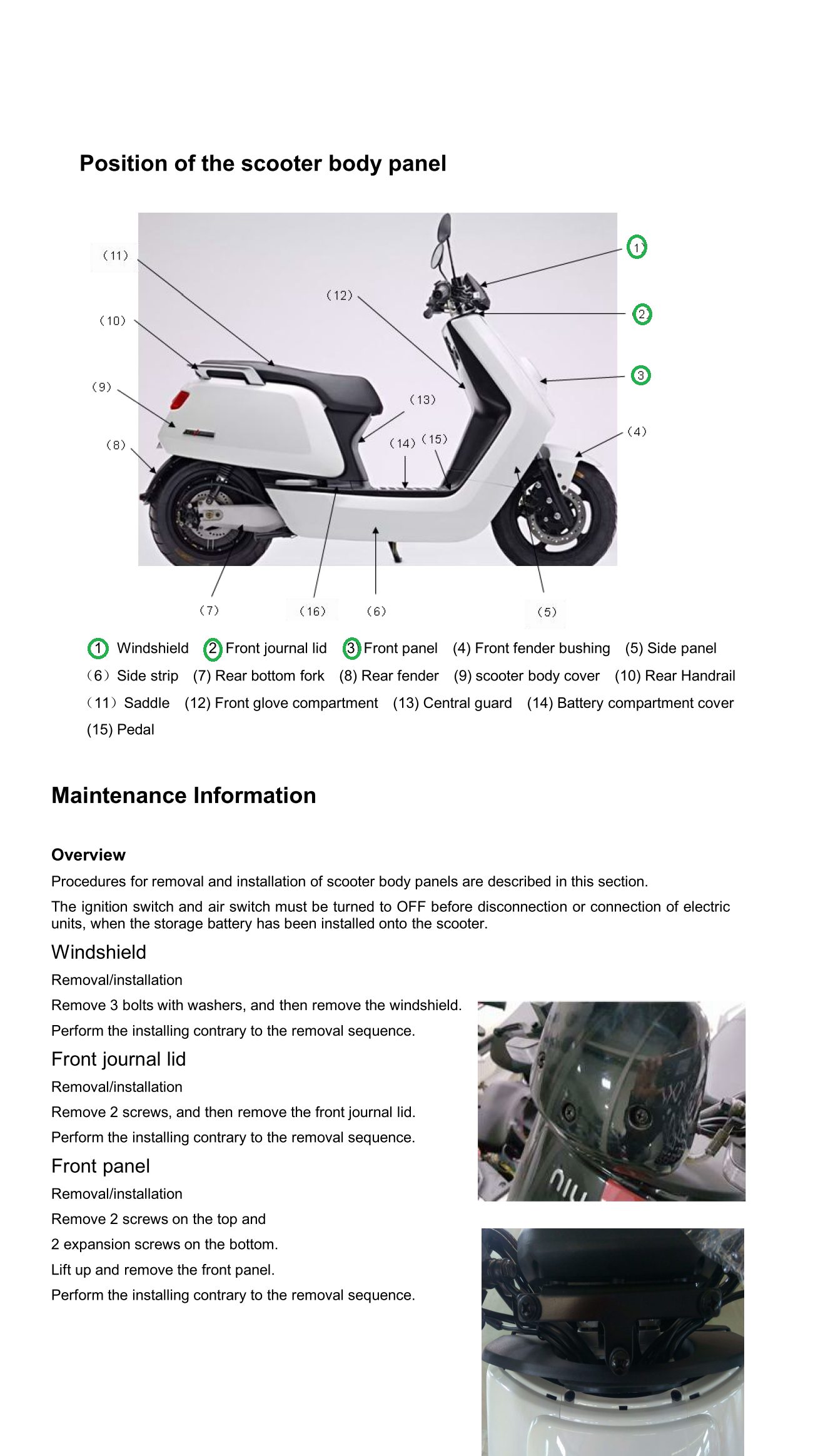

Re: NIU NGT vordere Verkleidung demontieren
As far as I know, the front fairing consists of several parts, first remove the middle part (with headlight), then you come to the other screws of the remaining front fairing parts.
Soweit ich weiß, besteht die Frontverkleidung aus mehreren Teilen, zuerst den Mittelteil (mit Scheinwerfer) entfernen, dann kommen Sie zu den anderen Schrauben der restlichen Frontverkleidungsteile.
See picture of the Ngt with ECU u3 / Siehe Bild des Ngt mit ECU u3
viewtopic.php?f=63&t=8395&start=09

Wenn ich das Zerlegevideo richtig in Erinnerung habe: die oberen beiden Schrauben (aus Sitzrichtung gesehen) von der Innenverkleidung müssen raus. Der obree Deckel muss ab bzw. beiseite gedreht werden, die zwei Kunststoffnieten vorne unten müssen raus. Mittleren Teil mit Scheinfwerfer etwas nach oben schieben und nach vorne abnehmen.
Genau:
* obere Schrauben raus
* oberer Deckel mit dem Licht nach oben rausrücken
* untere Plastiknieten durchdrücken
* Dann hat man alles in der Hand
According to the (online) N1S manual. / Gemäß dem (Online-)N1S-Handbuch.
https://www.myscootershop.nl/N1S-Servic ... h-V1-0.pdf

Erklärvideo!
https://m.youtube.com/watch?v=HWhtrgr4Y34
darum gehts im Video:
die oberen beiden Schrauben der Abdeckung sind mit Gummistopfen verschlossen! die müssen raus!!
sind vom Fußraum her zu sehen.
das Mittelteil mit dem Scheinwerfer ist von unten mit Splintbolzen gesichert die du von unten sehen kannst.
ähnlich solcher https://www.amazon.de/Wadoy-Motorrad-Zi ... ive&sr=1-1
in den Splinten siehst du keine Schraube!!! Es ist ein Stift, der mit einem kleinen Schraubenzieher ca. 3 mm nach innen zu drücken ist. danach kannst du den Splint nach unten raus ziehen. Erst dann kannst du das Mittelteil nach oben schieben und raus nehmen!
der mittlere Teil ist mit Plastikhaken verhakt! Bitte nur ca. 1,5 cm nach oben schieben und dann nach vorn abnehmen.
Achtung der Scheinwerfer hängt an einem kurzen Kabel! Ein Freund sollte helfen wenn du kein Kraake bist!
