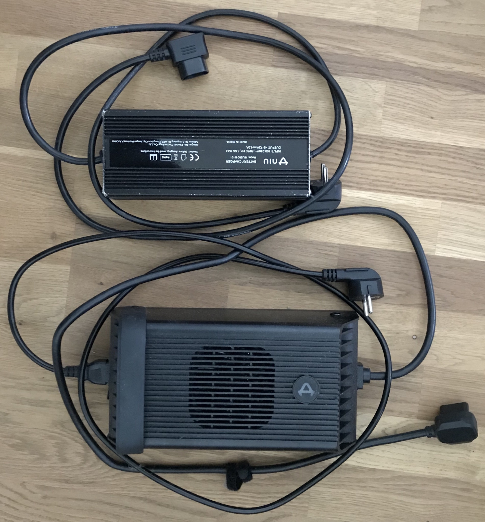

Was mich noch etwas beschäftigt ist das Aufladen - dazu hätte ich ein paar Fragen, welche zwar teilweise schon beantwortet wurden, teilweise aber auch noch nicht zu 100%.
  1. Das Ladegerät wirkt relativ groß - passt dieses unter die Sitzbank, wenn dort auch der Akku drinnen ist?
  2. Falls das Ladegerät unter die Sitzbank passt, kann ich es beim Laden dort lassen?
  3. Kann auch das Ladegerät des N1S verwendet werden? Kenne jetzt nur die Fotos davon, aber es wirkt doch um einiges kleiner. Eine längere Ladezeit wäre für mich kein Problem.
  4. Warum ich das Ladegerät gern unter dem Sitz hätte ist folgendes: Ich habe im Garten eine Steckdose, allerdings ist der Bereich dort nicht überdacht. Daher der NIU würde quasi beim Aufladen im schlimmsten Fall im Regen stehen. Wo soll ich dann das Ladegerät hingeben? Ich gehe mal davon aus dass es eher nicht im Regen stehen soll. Wie würdet ihr das machen? Ich hätte einfach gerne eine "fixe" Ladestation, da ich allerdings keine Garage habe müsste die draußen sein. Die große Frage: Wohin mit dem Ladegerät.

  1. Das Ladegerät wirkt relativ groß - passt dieses unter die Sitzbank, wenn dort auch der Akku drinnen ist? - Nein
  2. Falls das Ladegerät unter die Sitzbank passt, kann ich es beim Laden dort lassen? - s.o.
  3. Kann auch das Ladegerät des N1S verwendet werden? Kenne jetzt nur die Fotos davon, aber es wirkt doch um einiges kleiner. Eine längere Ladezeit wäre für mich kein Problem. - Ja
    - Ladengerät im Fußraum und ein Regencape über den Roller ziehen. Das geht auch.

Das große NGT Ladegerät passt nicht unter den Sitz, wenn 1 Akku drinnen ist. Es ist wesentlich größer, weil mit Lüfter.
Das Ladegerät vom NS1 hat keinen Lüfter und ist wesentlich kleiner. Die Ladezeit für 1 Akku dauert aber dann ca. doppelt so lange, ca. 7 Std. - im Roller bei 2 Akkus dann ca. 14 Stunden, wenn beide vollständig leer sind.
Ladegerät N1S: ca. 21 cm / 9 cm / 5 cm
Ladegerär NGT: ca. 26,5 cm / 13,5 cm / 9,5 cm

Die Akkus sollten schon ein paar Grad über 0 haben bei Ladebeginn. Laden unter einem Regencape ginge, aber das Ladegerät hat nicht ohne Grund einen Lüfter.

Wie @tiger46 es schon auf dem Foto (weiter oben im Thread) gezeit hat, das original NGT-Ladegerät ist zu groß für unter die Sitzbank, wenn dort der Akku sitzt. Falls man es mitnehmen möchte, empfiehlt sich ein Topcase zu montieren und es dort für die Fahrt aufzubewahren.
haugi hat geschrieben:
Do 28. Nov 2019, 09:17
2.) Falls das Ladegerät unter die Sitzbank passt, kann ich es beim Laden dort lassen?
Das Ladegerät vom N1S (max. 4A Ladeleistung) passt unter den Akku unter der Sitzbank. Die Kabel kann man am Akku vorbeiführen. So lade ich häufig meinen NGT wenn ich Zeit habe. Im Sommer (wenn es heiß ist) nehme ich das Ladegerät raus, damit es besser abkühlen kann (das N1S Ladegerät hat keinen Lüfter, die Hülle kann sehr warm werden und das könnte [zumindest theoretisch] den Akku schaden).

Ja das geht, beide haben die gleiche Ladeendspannung (für einen 60V Akku) und die gleichen Ladestecker. Allerdings verlängert sich die Ladezeit erheblich. Die prognostizierte Ladezeit beider Akkus von 20% auf 100% beträgt bei mir gerade um 12 Stunden, da ist ggf. das Balancing noch nicht eingeschlossen. Beim Originallader dürfte das weniger als die Hälfte der Zeit beanspruchen (das hat 12A maximale Ladeleistung).
