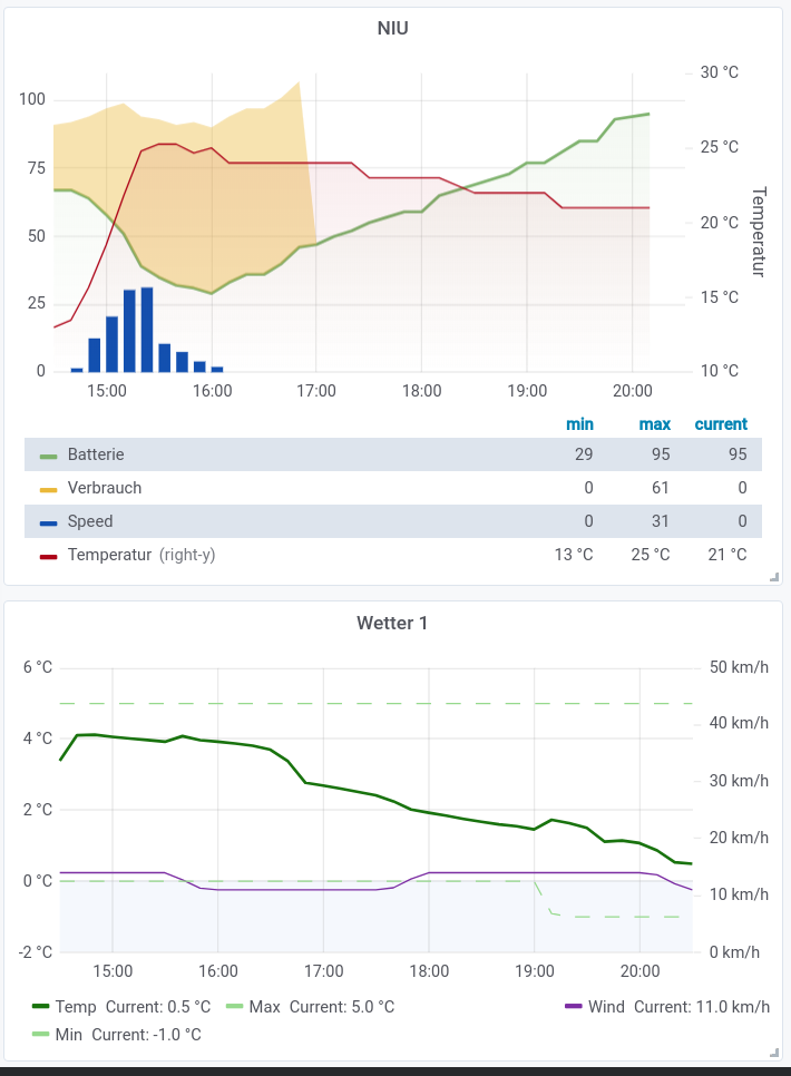

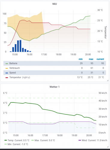

ja, die Batterie bleibt warm genug. Bei jetzt 0°C Außentemperatur geht die Temperatur beim Laden mit dem Standardnetzteil 5° runter (von 25°C auf 20°C)

Danke!
