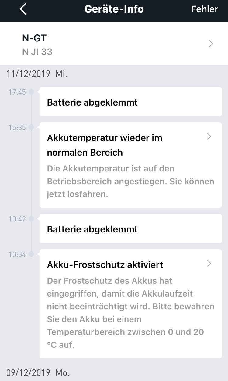

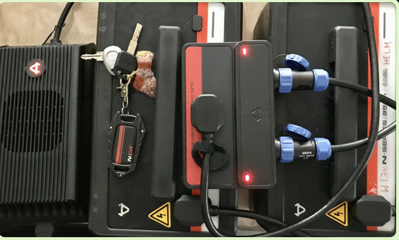

So, muss jetzt mal was loswerden! Wollte vom NGT die Akkus laden;
Fehlermeldung Frostschutz! Also ausbauen und mit dem Haartrockner
aufwärmen... dann umständlich mit Adaptern verkabeln und laden. Danach
wieder rausschleppen und verbauen! Kotzt an! Frage: was machen
